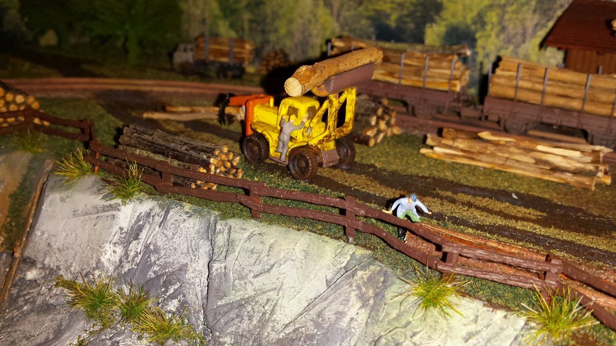

Hierbij het beloofde filmpje van de onderzijde van mijn baan, de volgorde is heftruck mechanisme, graafmachine en als laatste de kraan.
Kon het ook niet laten nog even 2 foto's te delen waarbij ik stiekem wel trots ben op de man die haardhout aan het kloven is

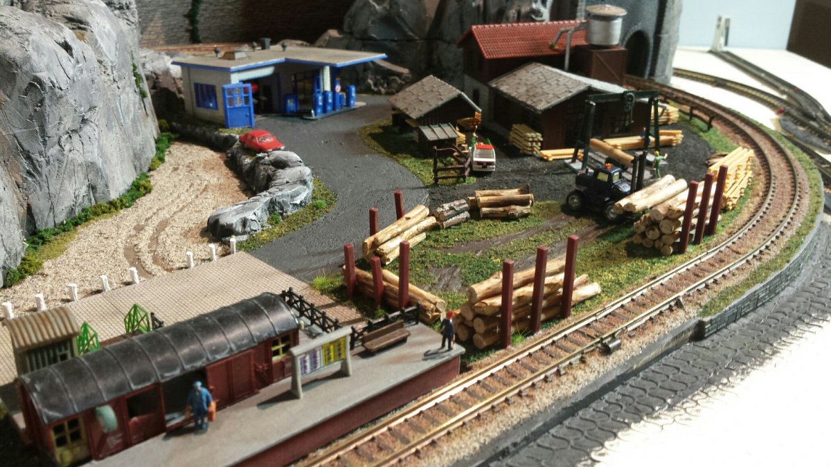

Omdat ik nu door heb hoe een plaatje te plaatsen
, nog 1 van de rondhouthandel aan de rand van het woud.
De houtklem is zelf gemaakt en toegevoegd aan shovel
