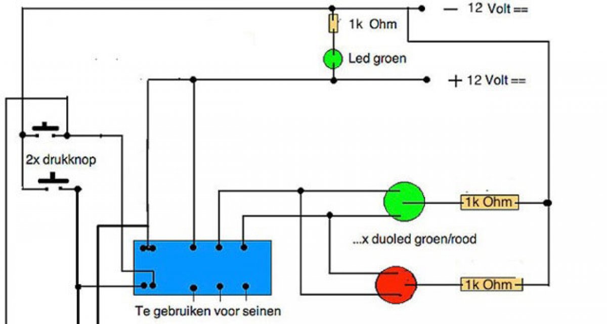

Ik gebruik in zo'n geval een bistabiel relais, die of groen of rood schakelt.
"Te gebruiken voor seinen"
zou in dit geval te gebruiken zijn voor je wissels, als ze een eindafschakeling hebben.
PS: de 3 draden linksonder vervallen.

Theo, ik snap het ook niet. Daar heb ik mijn vrouw voor. Maar de tekening van
Jaap is het meest duidelijk. Die van Klaas begrijp ik helemaal niet. En dat
ligt aan mij, en zeker niet aan Klaas.

Theo, die afbeelding is de hele schakeling. Dat dubbele vierkantje rechts stelt de wisselspoelen voor. Het rechthoekje waar 560 bij staat is een weerstand van 560 ohm. Maar die weerstand kan ook een andere waarde hebben.
De tekening van Jaap vind ik dan weer lastiger. Dat blauwe blokje stelt het relais voor. Maar om de werking te snappen moet je weten wat er in dat relais zit. Ik weet dat omdat ik ook met dat soort relais heb gewerkt. Maar als je dat niet weet, dan begrijp ik dus niet dat je zo'n tekening duidelijker vindt.
