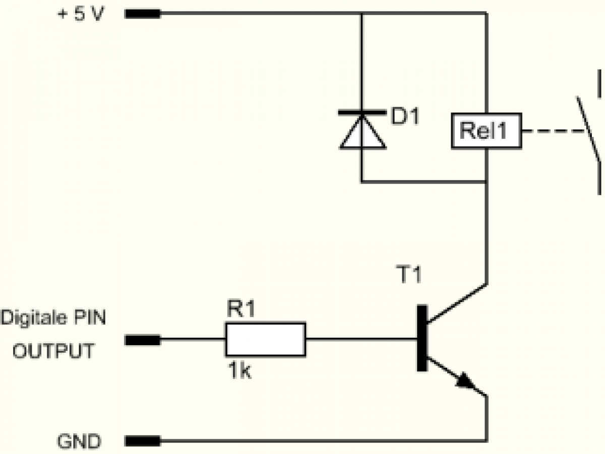

Toch nog even in vogelvlucht antwoord op je vragen. De arduino uitgang is 0V of 5V. Met deze 5V kan je een 5V relais rechtstreeks aansturen mits (zoals je zelf al gezien hebt) de stroom niet hoger is dan 40mA. Omdat een relais vaak meer verbruikt wordt dit eigenlijk nooit gedaan. Er wordt dan een transistor voor het relais gezet.
Plaatje van Arduino.nu
Als je naar het schema kijkt zie je een voorschakelweerstand R1. Dat is dan gelijk het antwoord op een vraag. Verder zie je parallel over het relais een diode D1. Deze is altijd nodig om de inductiestroom van het relais kort te sluiten. Anders zal je transistor sterven.
Jij vraagt naar het gebruik van de optocoupler. De optocoupler wordt gebruikt om een galvanische scheiding te maken tussen het ene circuit en het andere. Theoretisch kan je voor de transistor nog een optocoupler zetten. Normaal gesproken zal dat niet echt nodig zijn omdat het relais ook reeds voor een galvanische scheiding zorgt. Mocht je echter zonder relais werken dan is het wel handig om een optocoupler toe te passen om te voorkomen dat bijvoorbeeld de hoge baanspanning op de Arduino komt te staan.
In dit schema is het relais vervallen en is er een optocoupler toegevoegd (met voorschakelweerstand anders gaat de fotodiode in de optocoupler stuk!) De optocoupler stuurt de transistor en de transistor (in dit voorbeeld) een motor.
Ik hoop dat dit je een beetje op weg helpt.
Succes Frits

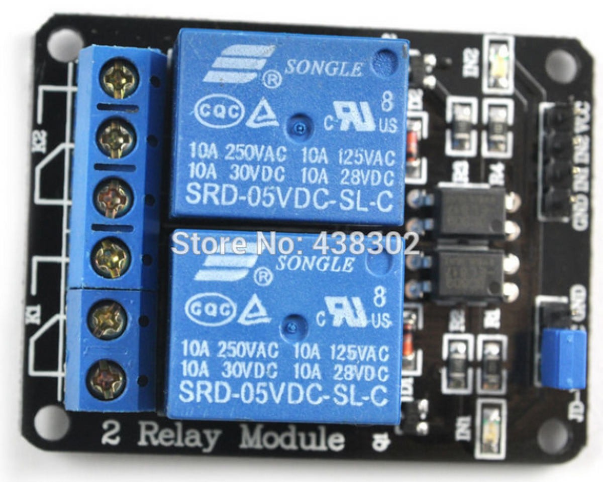

Als je met een Arduino relais wilt schakelen kun je daarvoor kant en klare modules krijgen.
Deze zijn al voorzien van een optocoupler en een indicatieled.
Ze maken daardoor iedere technische discussie overbodig.
Je kunt ze krijgen met 1, 2, 4 of 8 relais per module.
De Arduinopin kun je direct verbinden met een ingangspin van de module.
De voeding kun je van de Arduino halen of uit een externe voeding (aanbevolen).
Je kunt ze heel goedkoop bestellen op o.a Aliexpress

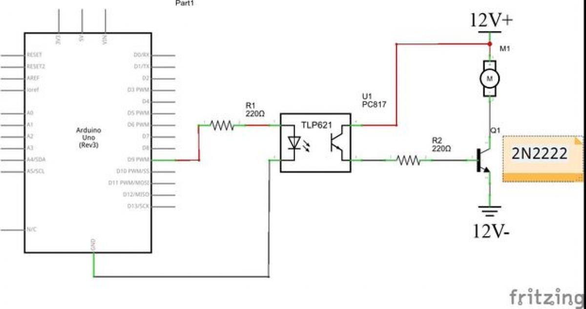

Denk dat je nog steeds schema moet leren lezen, die wisselstroom wordt gelijkgericht voor voeding van de PIC en wissel aansturing.
De opto coupler is een geheel ander onderdeel, het DCC signaal, wordt hier ingegeven, zie X4-1 en X4-2.
enz.
Schema lezen en schema begrijpen is moeilijk.
Waar ik op doelde is D1, die er voor zorgt dat de ingebouwde LED in de opto coupler een positieve stroompuls krijgt waar die wat mee kan, namelijk aan de + kant, en tevens beschermd wordt tegen positieve stoompulsen aan de - kant, en die via de weerstand R3 afvoert.
Dat dat LED-je daardoor tig keer per seconde aan- en uitgaat is blijkbaar door de hoge frequentie van de DCC stroom (toch wel minstens 20.000 Hz heb ik ergens gelezen) geen probleem.
Het is dan wel niet de juiste benaming, gelijkrichter voor diode D1, maar in combinatie met de Light Emitting Diode in de opto coupler is het effect wel hetzelfde, van wisselstroom gelijkstroom maken.
