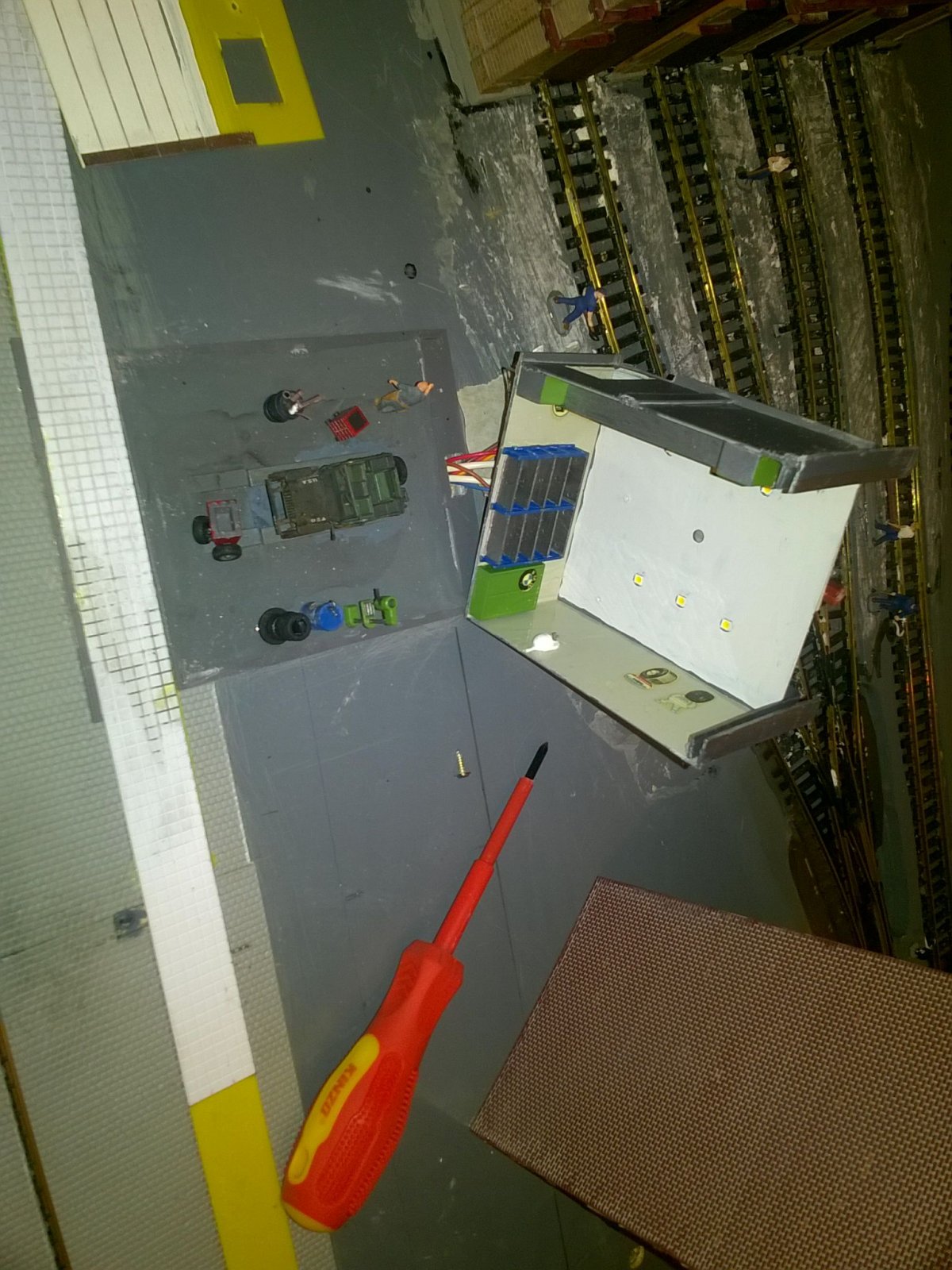

« Reactie #52 Gepost op: 28 April 2016, 08:15:45 »
Ligt het project stil zou je denken,
Nee hoor wordt nog steeds heel veel tijd in gestopt.
Inmiddels is Henriëtta gearriveerd om Toby gezelschap te houden.
Maar goed dat kost niet zo veel tijd.
Af en toe laat ik de baan rijden om mij verder te bekwamen in iTrain.
En zo heb je al maanden een perfect rijdende baan en plotsklaps storing op storing
Spook meldingen 10 seconden rijden dan niets meer rijden, wel bezet meld spanning geen rij spanning.
De boosdoener leek in eerste instantie de tram met Esu decoder, steeds als die mocht gaan rijden, klapte de boel in storing.
Dus die er af.
Daarna weigerde de tram die als eerste rond reed van af het prille begin, om gek van te worden.
Helder moment, wrs storing in de aanstuur hardware. Het Dinamo testprogramma er er aan. en ja fout status.
Resetten is eenvoudig, probleem opgelost?
Nee want na de Reset geen TMH (de kaart die de blokken aanstuurt) te vinden.
Het zal toch niet waar zijn TMH hemelen?
snelle visuele inspectie, verteld mij dat het rode ledje niet brand.
Met aanraken, gelukkig stond de spanning er nog op, begon de led te knipperen.
Nader onderzoek gaf dat er slecht contact cq slechte solderingen de storing veroorzaakte.
Deze tweede hands TMH begon al met vergeten solderingen maar heeft dus ook last van slechte solderingen. En slechte solderingen leveren vreemde klachten op.
Inmiddels rijdt het hele zooitje weer, maar de Tram met Esu decoder is compleet de weg kwijt.
De baan heeft na de fix weer 4 uur achter elkaar gewerkt zonder technische problemen. Het positie rijden is leer proces.
de eerste halte is nu op een plek gezet waar ik het wil, en niet waar de baan scheidingen zitten.
En op dit kleine baantje kunnen nu 6 trams hun route rijden.
Maar goed zo zijn we dus weer vele onnodige uren verder.

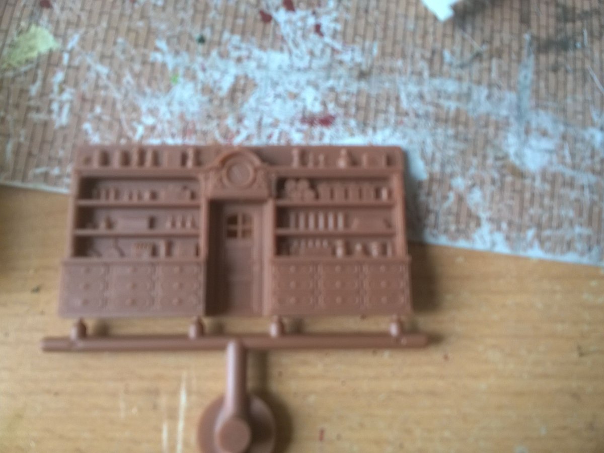

Ik was begonnen met van 1 Hollandscale huisje, 2 huisjes te maken.
En een interieur moet en zal er in komen.
en het begin zit er in.
Het winkel interieur is een mix van, wat lag er in de rommelbak en een winkel inrichting van Faller
Alleen was die voor dit doel te breed, maar de middelste kastjes heb ik gewoon gedemonteerd.
kloddertje verf en klaar is Marco,
Op naar de boven verdieping.

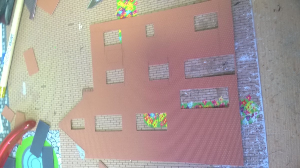

Even een Kleine update, de werkzaamheden verlopen traag.
Het idee van 1 huis twee maken is voor mij arbeidsintensief, maar er is geen weg terug
Voor de basis heb ik Slaters muurplaat genomen, dit werkt erg makkelijk.
Het aftekenen gedaan met spare parts uit diverse bouwdozen.
En dan voorzichtig uitsnijden
De slaters plaat zelf vind ik wat slap, dus heb ik van andere plaat een binnen muur gemaakt.
En toch maar boven het kozijn andere steentjes ingemetseld.
Schijnbaar hoort er ook een soort water kering onder een kozijn te zitten, dus toch ook die maar er bij gemaakt.
En het resultaat, na het verf en voeg werk.
En dan vraag je jezelf af, waarom al die moeite, voor de achterkant van het huis, geen mens die het straks ziet.
Muur staat nog los hoor.
