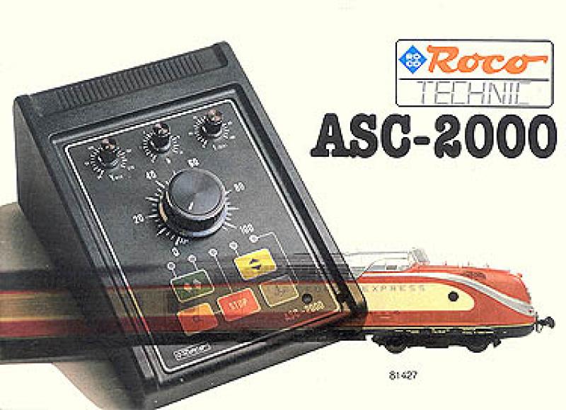

Dat had ik al door... Maar de "opvolger" van de roco ASC 1000 geeft Dre aan. Dus wat zou dat moeten zijn?  :)
De ASC2000.... ;)

De ASC 2000 was dacht ik identiek aan de 1000, maar dan met een externe voeding, zoals inmiddels voorgeschreven.
« Laatst bewerkt op: 22 February 2016, 13:19:26 door henk »

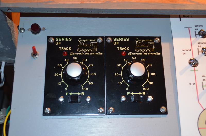

Werk al jaren met Gauge regelaars verkrijgbaar bij Godfather Models & Supply (Hr.Peetoom)
Volgens het principe van pulsbreedtemodulatie (afgekort: PBM) (= in het Engels PWM, ofwel Pulse Width Modulation).
Dit is een systeem waarbij je heel langzaam kan rijden.

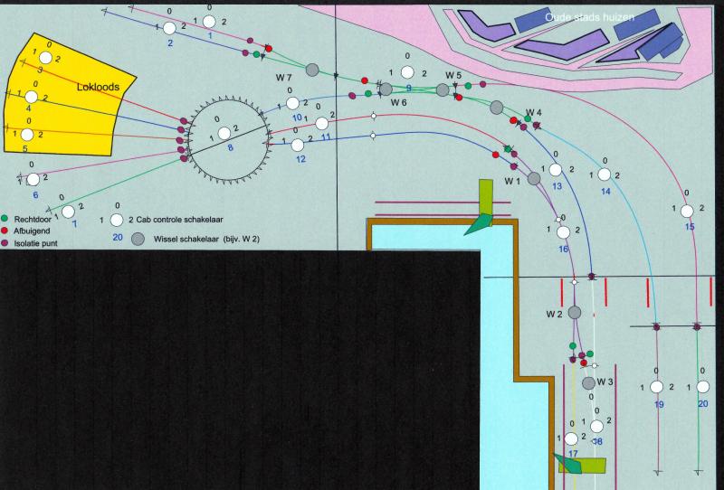

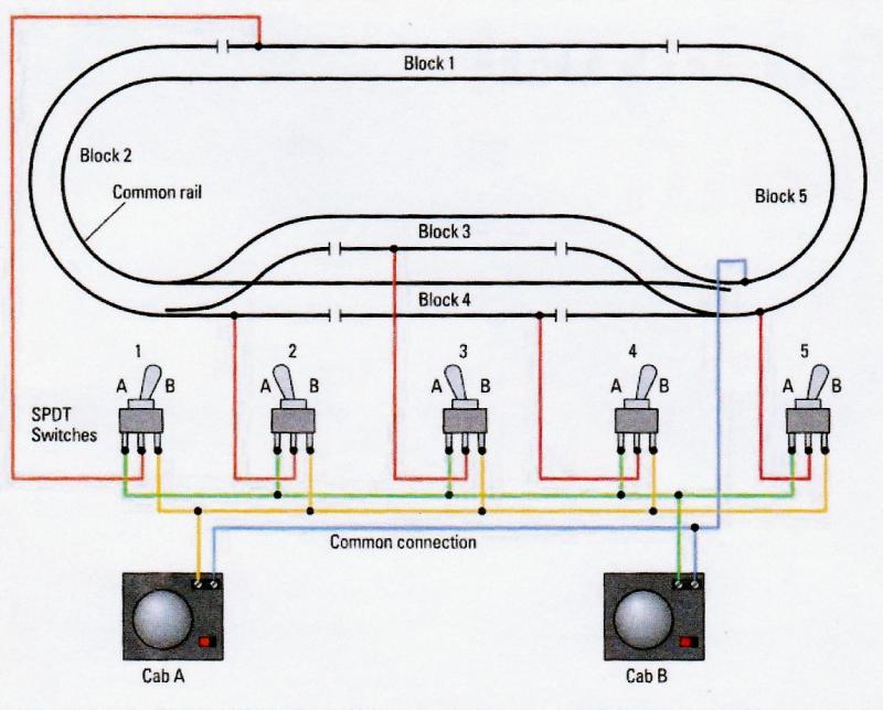

Ook ga ik nu Cab Control toepassen of te wel een systeem waarbij je je railplan verdeeld in stukken en die voorzie je van
een rij spanning met een wissel schakelaar, je kan dan met 2 rij spanningen werken en een traject van te voren voorbereiden en
koppelen aan een bepaalde rijspanning.
Voorbeeld van een schakelbord met Cab Control opstelling.
Wil je meer weten over deze systemen kan je altijd langs komen of een vraag stellen hierover.
