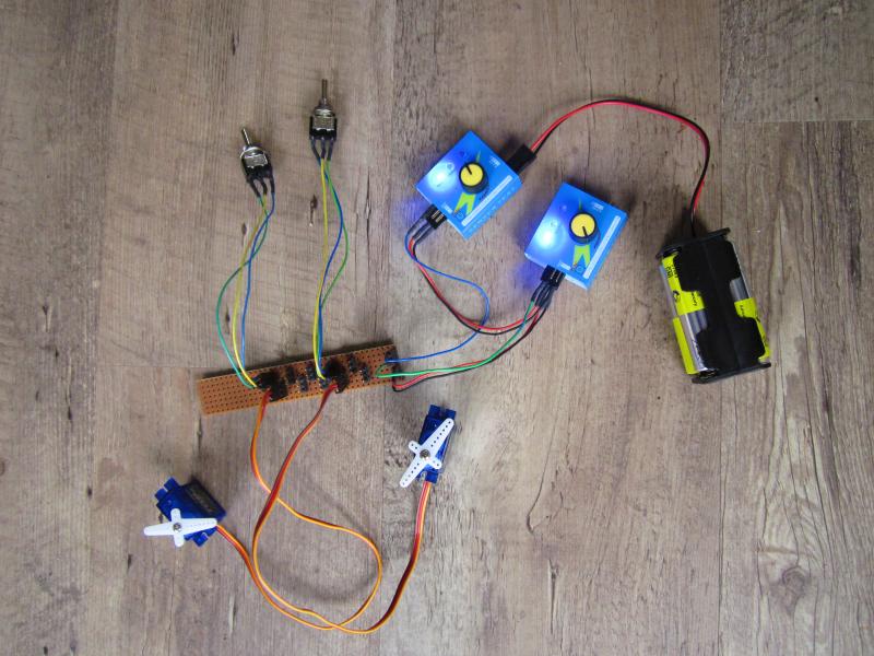

Het zal vast wel eens ergens anders al eerder uitgevonden zijn maar ik laat mijn vinding even zien:
Servo's zijn spotgoedkoop te krijgen via Ebay: ik kocht er 10 voor € 17,64. Servo-testkastjes idem: € 1,31 per stuk. Komt allemaal uit China / Hongkong.
Aan elkaar geknoopt ziet het er zo uit:
Je bedient de wissel met het draaiknopje op de tester. Ik moet nog wel een verenstaal bedieningsarmpje naar de wissel knutselen maar dat kan niet ingewikkeld zijn.
Uiteraard is alleen de wissel (of een ander ding; sein; deuren; waterkolom; etc.) te bedienen. Er zit geen extra schakelaar voor terugmelding of hartstukpolarisatie bij. Maar voor deze prijs.....?
Even verder experimenteren kom ik tot het volgende: Met twee testkastjes kan je meerdere servo's aansturen! Het ene testkastje draai je op de ene uiterste stand ("laag") en het andere testkastje op de andere uiterste stand ("hoog"). Via een moment-tuimelschakelaar schakel je de desbetreffende servo naar de gewenste stand. Dus per servo een tuimelschakelaar.
De uitslag van de servo kan je instellen met de knop op de testkastjes. Dit geldt dan wel voor alle servo's die op deze serie zijn aangesloten. In mijn voorbeeldfoto nog maar twee maar je kan er veel meer aanknopen. Helaas kan je de snelheid van de servo niet beïnvloeden.

Hans, kun je van dat geheel een schema'tje plaatsen?

Op verzoek snel getekend schema:
De strokenprint heb ik volgesoldeerd met SIL header strips 2,54mm (10 setjes à 40 pinnen male + female voor €2,46 uit Hongkong). Ik kon zo gauw geen duidelijke detailfoto maken van m'n strokenprintje; glimt en glinsterd teveel. Met deze strips ook connectortjes gemaakt voor doorverbindingen en aan de schakelaars.
Dit is dus hoe ik het in elkaar gezet heb; er zullen vast nog wel slimmere oplossingen zijn.

Hi
Hoe die goedkope servo's zich op de langere termijn gaan gedragen zal de toekomst moeten leren. Dit geldt ook voor de testkastjes natuurlijk.
Wat betreft jutteren in uiterste stand: Nog niets van gemerkt. Je kan overigens de uiterste stand vermijden door de "hoog" en "laag" instelling iets terug te stellen.
