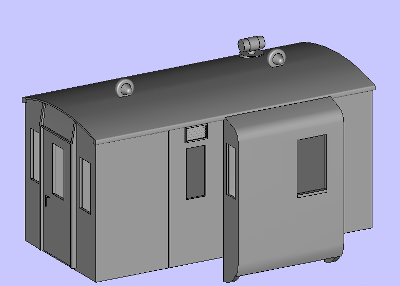

Han,
Ik denk niet dat je 3D printen in detail hoeft uit te leggen om het voor het grote publiek acceptabel te maken. Het is gewoon een productie methode. Vergelijk het met het gieten van resin of spuitgieten. Je hoef immers niet zelf spuitgietmallen te kunnen maken om een huisje van Faller in elkaar te kunnen lijmen.
Uiteindelijk gaat het gewoon om het product dat met deze techniek gemaakt kan worden. Die producten bestaan in principe al, zij het dat ze virtueel als 3D model bestaan. Onderstaand plaatje van het virtuele H0 model van Karst is een mooi voorbeeld er van:
Ook ik heb een soortgelijk virtueel N-spoor model van een Dg en heb bij een "3D drukker" een reëel N-spoor model laten printen. Met nog wat etswerk er bij, levert het dit resultaat op:
Het gaat dus om het resultaat ... je eigen model. Vergelijk het even met het volgende ...
Als je nu een H0 model van een NS 2530 wil hebben, dan ga je in Houten naar de stand van Kleinspoor en koop je er één. Denk dat je niet in detail hoeft te weten hoe het moedermodel is gemaakt, hoe de gietvormen zijn gemaakt, enz.
Stel nou dat één van ons een 3D tekening van een NS 2500 heeft gemaakt en deze via de site van Shapeways beschikbaar heeft gemaakt. Dan hoef je niet eens meer naar Houten ... je klikt het model aan, bestelt het en 10 dagen later ligt het bij je in de bus. Zou toch mooi zijn, nietwaar?
