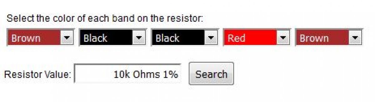

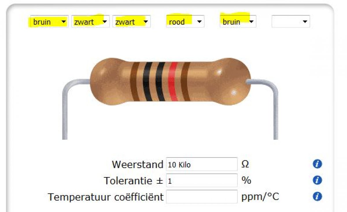

Citaat van: bentomiz
bruin groen zwart bruin bruin 1X
bruin rood zwart zwart bruin 2x
oranje oranje zwart zwart bruin 2 x
graag nadere uitleg
Volgens digikey.nl blijkbaar 1% weerstanden van 1,5k, 120 en 330 ohm.
El Carrilet
"te dom om te poepen"
MH
NTeering
  • Berichten: 1045
    • ARduino Controlled MOdel RAilway
Re: MARDEC, de Multifunctionele ARduino dcc DECoder.
« Reactie #606 Gepost op: 22 September 2016, 20:23:06 »
Je moet wel de goede kant op lezen:
Die Chinezen gebruiken de 5-bands code. Wat ik beschrijf in de handleiding is de  4-bands code

Uiteraard... je kunt ze ook even doormeten met een multimeter.
