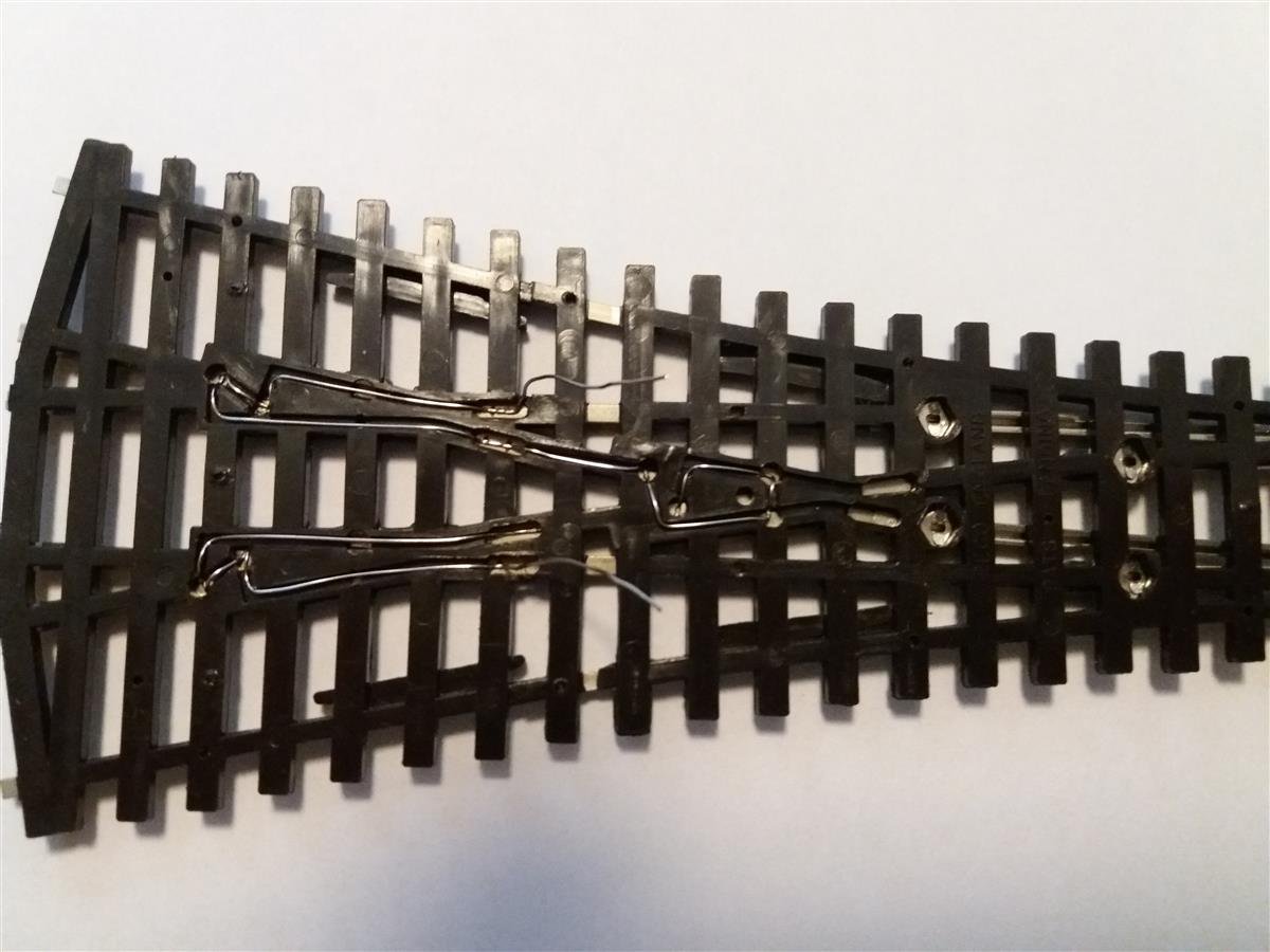

ETH023
  • Berichten: 340
Re: MARDEC, de Multifunctionele ARduino dcc DECoder.
« Reactie #1165 Gepost op: 24 October 2018, 22:58:43 »
Hallo Nico,
Het puntstuk schakelt niet mee wanneer de wissel omgaat! Het blijft stroomloos.
Ik gebruik 2 x een dubbel relais voor een peco 3-weg wissel zie hieronder.
mvg Erwin
Erwin
NTeering
  • Berichten: 1045
    • ARduino Controlled MOdel RAilway
« Reactie #1166 Gepost op: 24 October 2018, 23:14:24 »
Je probleem is dus eigenlijk: hoe polariseer ik puntstukken van een 3-weg wissel?
Uit de encyclopedie:
Je hebt dus twee servo's nodig en twee relais. Die sluit je aan zoals op de figuur is aangegeven.
Als je toch per puntstuk het 2-relais principe wil toepassen combineer je dit plaatje met het plaatje in de handleiding.
Relais 1 zorgt dan voor de ompoling en relais 2 maakt het puntstuk stroomloos tijdens het verdraaien.
Heb je Electrofrog wissels?
Opnieuw de encyclopedie:
Peco Electrofrog wissels
Bij de Peco electrofrog wissels zijn de beweegbare wisseltongen met het puntstuk verbonden. De polarisatie wordt bij deze wissels automatisch geregeld door de stand van de wisseltongen. Er valt dus niets te polariseren, daar dit af fabriek al geregeld is. De tong die tegen de aanslagspoorstaaf ligt, werkt als een schakelcontact, waarmee zowel de tong als het puntstuk van spanning worden voorzien. Afhankelijk van de wisselstand krijgt het puntstuk dus spanning van links of van rechts.
Let op! De twee spoorstaven achter het puntstuk moeten geïsoleerd worden van het puntstuk én van de andere spoorstaven, anders krijgt u gegarandeerd kortsluiting.
Als het goed is staat dat in de handleiding die met het electrofrog-wissel wordt meegeleverd.
U kunt nog een stap verder gaan, door het puntstuk van de tongen te scheiden. Het puntstuk schakelt u dan met een extern contact van de wisselaandrijving en de tongen verbindt u vast met de naastliggende doorgaande spoorstaaf. Daarmee vermijd u kortsluiting door een flens die de tong schampt.
Nico

ETH023
  • Berichten: 340
« Reactie #1167 Gepost op: 25 October 2018, 08:32:17 »
Goedemorgen Nico,
Bedankt voor je antwoord, Ik heb de wissel al aangesloten! Alleen heb ik het idee dat de relais verkeerd schakelen ( inv / no inv ) of heeft dat hier niets mee te maken en kan ik deze pinnen dan aanpassen pin 14 t/m 19? En hoe eventueel.
Mvg Erwin
Erwin
NTeering
  • Berichten: 1045
« Reactie #1168 Gepost op: 25 October 2018, 09:30:20 »
Als de handleiding niet duidelijk genoeg is hoor ik het graag:
F-Commando (Frog point = puntstuk)
Met het F-commando kun je automatisch een pinnummer laten bepalen waarop je een relais kunt aansluiten voor puntstuk-polarisatie (frog point). Als je één relais wilt geef je een ‘1’ in, of een ‘2’ voor twee relais.
MARDEC zal nu zelf een vrije pin kiezen en begint daarbij te zoeken vanaf pin 19 naar pin 3
Bij het omzetten van de wissel zal het relais precies halverwege de verdraaiing van de servo ook omgezet worden. Daarbij geldt dat bij verdraaiing naar de grootste hoek het relais bekrachtigd wordt en bij verdraaiing naar de kleinste hoek zal afvallen. Als dat ‘verkeerd om’ is dan kun je middels de ‘inversie’-optie het relais ‘andersom’ bekrachtigen.
Omdat de servo zelf ook een inversie-optie heeft kun je geheel softwarematig de stand van de wissel en de puntstukpolarisatie op elkaar afstemmen.
Als er al een ‘frog pin’ is toegekend vraagt MARDEC of je deze wilt verwijderen (R) of inversie van het relais wilt omdraaien (1 voor eerste relais, 2 voor tweede relais).
Nico
