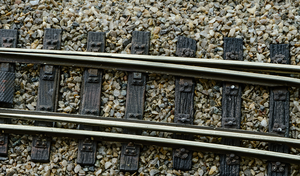

Het wissel naar het zijspoortje ook nieuw gemaakt met houten bielzen. Vind ik mooier dan de kunststof bielzen.
Op de vensterbank module kon ik geen kant en klare meegebogen wissel van Ferro Suisse gebruiken en heb ik zelf een wissel gemaakt.
Ik heb wel de wisseltongen met de stelstang voor de wisselmotor met 5 kunststof bielzen van Ferro Suisse gebruikt.
Langere meegebogen wissel op de vensterbank module.
De scheiding tussen de twee modules zit net na het puntstuk van het wissel.
Het oude ballast en bielzen van het verdwenen spoor moeten nog weggehaald worden.

@Frans: ik heb voor mijn rails met houten bielzen de set WM 0423-125 van Wenz (Spur 0m Rhätische Bahn) gebruikt.
Alleen heb ik niet de Peco code 125 rails gebruikt, maar de iets lagere rails van Ferro Suisse (3 mm hoog).
Aangezien de voet van de Ferro Suisse rail even groot is als die van Peco code 125 rails kon ik dezelfde onderlegplaatjes (Rippenplatten)
blijven gebruiken. Ik meen dat het bestelnummer van alleen de Rippenplatten WM 0145-1 was.
De nabootsing van de bouten was WM 0357 (Klemmstück). Eventueel even navragen bij dhr. Wenz.
Ik heb het puntstuk van de Ferro Suisse wissel inderdaad gebruikt, maar wel aangepast.
Ik zal morgen (of zo) nog wat foto's maken en hier plaatsen.
Met vriendelijke groeten.
Wim van der Ent
Willem1951
Berichten: 1215
Re: Toebehoren in schaal 1:45 voor de Rhätische Bahn.
Reactie #113 Gepost op:
29 December 2021, 13:18:42 »
Het puntstuk van het Ferro Suisse wissel heb ik uit elkaar gehaald (oa. door warmstoken met een soldeerbout en ook bruut geweld)
en daarna met een kleinere wisselhoek weer gemonteerd, na het nodige afvijlwerk.
Vergelijk met een originele Ferro Suisse meegebogen wissel.
De wisseltongen en 5 kunststof bielzen van Ferro Suisse heb ik gebruikt om geen problemen te krijgen met de wisselmotor
en het aanliggen tegen de railstaven.
Om doorzakken van het stuk losliggende wisseltong te voorkomen, heb ik waar mogelijk ingekorte onderlegplaatjes gebruikt
waarop de wisseltong kan steunen zonder vast te zitten.

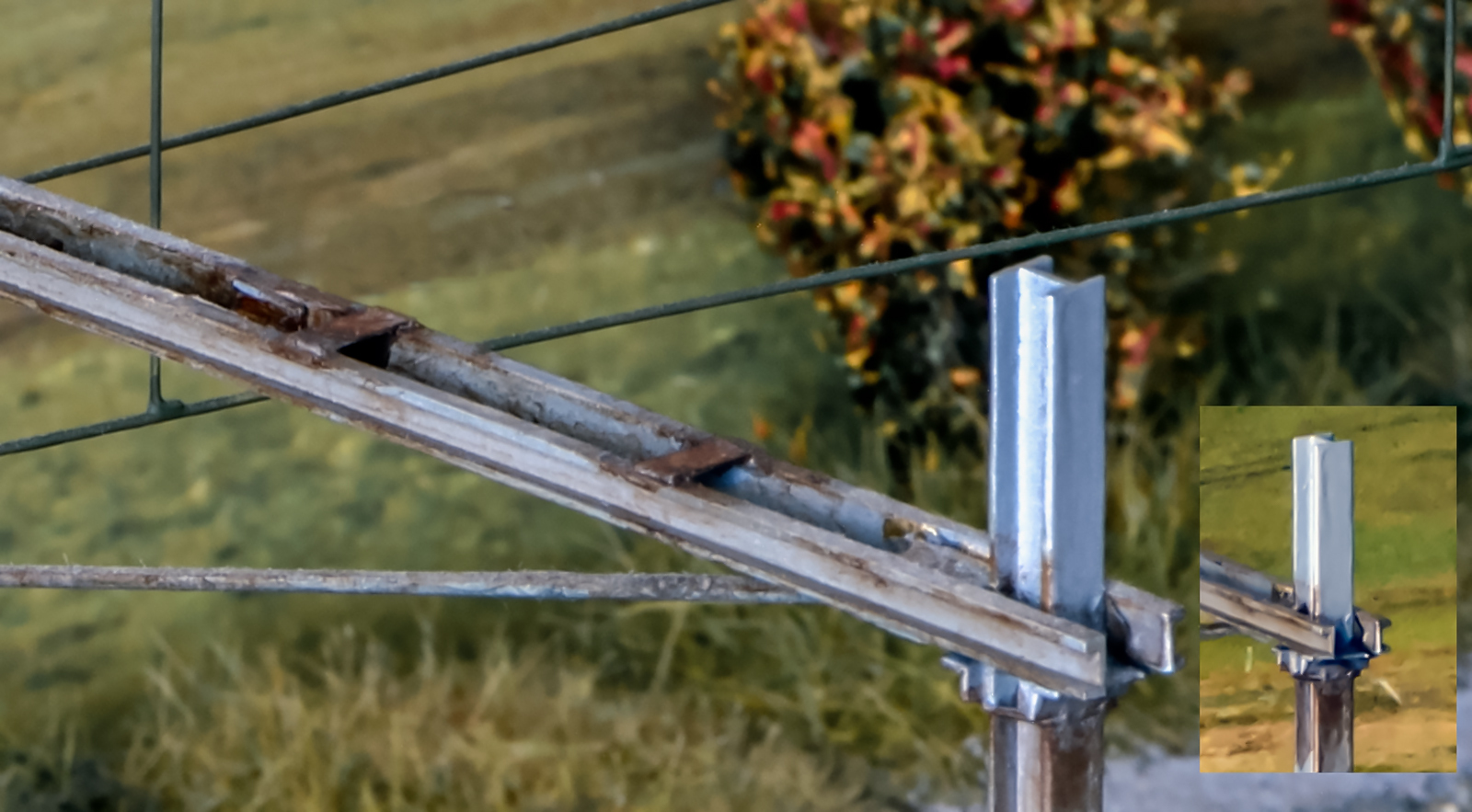

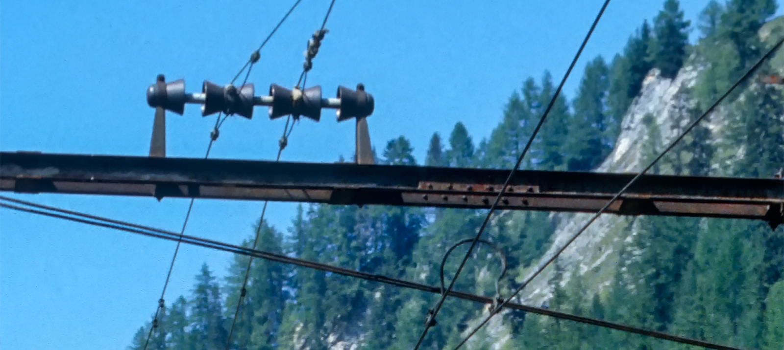

Inmiddels is de bovenleiding op de laatste 3 modules aangelegd en zijn alle sporen, behalve een paar opstelsporen, die het werkterrein
van de rangeertractor zijn, geschikt voor electrische tractie.
Op deze 3 modules, waarmee ik in 2013 begonnen ben, wilde ik de bovenleidingsmasten uit de begintijd van de electrificatie bij de Rhätische Bahn gebruiken.
Maar hoe zagen die masten er precies uit; welke afmetingen ?

Speuren naar foto's in oudere boeken, op fotosites zoals Flickr, kost veel tijd en levert naar mijn ervaring weinig op als het om details gaat.
Wat eigen voorbeelden. Om zo goed mogelijk de details van de overspanningen te laten zien, heb ik meestal een uitsnede van het
digitale bestand gemaakt met een grootte van 1600 pixels. Als je met je computermuis op de foto klikt, dan krijg je de foto op de
maximale grootte te zien in een nieuw venster. De beeldkwaliteit is helaas niet al te best.
Station Filisur in 1984.
Overspanning op station Bergün in 1984. De rijdraad uithangers waren hier al aan een kabel tussen de masten bevestigd.
Overspanning met een oude rijdraad uithanger aan de overspanning op station Thusis in 1980.
Zo'n oud type rijdraaduithanger was soms nog wel aan de mast bevestigd.
De slechte vakwerkmasten werden al vervangen door H-profiel masten, zoals hier op station Igis in 1984.
Een voorbeeld van een gerenoveerde voormalige vakwerkmast in de buurt van Landquart in 1984.

Ik heb ooit van het internet een goede tekening met maten van een losse mast kunnen downloaden. Van een overspanning
voor meer sporen heb ik wel een tekening, maar zonder de echt belangrijke maten, zoals het profiel van de overspanning.
Dus is het een beetje gokken: ik heb voor de overspanning messing U-profiel van 3 bij 1,5 mm gekozen.
Als afstandhouders tussen de 2 U-profielen heb ik kleine stukjes 4 bij 4 mm H-profiel gebruikt, waarvan ik de opstaande zijdes
aan een kant heb afgeknipt, zodat ik stukjes van 4 bij 3 mm kreeg. Natuurlijk had ik ook i-profiel van 4 bij 3 mm kunnen kopen.
Onder de messing U-profielen zit een spandraad tussen de masten. Ik heb hiervoor het 1mm dikke verkoperde ijzerdraad van
Sommerfeldt (hun nr 092) gebruikt. Om die spandraad makkelijk te bevestigen heb ik in een afstandstukje een kort buisje
van 2 mm doorsnede, waar de 1 mm dikke draad doorheen kan, gesoldeerd.
De steunen voor de spandraad van de overspanning heb ik gemaakt van messing U-profiel van 2 bij 1 mm.
De afstand overspanning -- spandraad zou in het echt 90 cm zijn volgens een tekening. Het messing profieltje is 23 mm lang,
waarvan aan een kant de opstaande randen over 3 mm zijn afgevijld.
Daarna het profieltje voorzien van gaatjes voor een verbindingsstang aan de bovenkant en in vorm buigen.
De spandraad hangt dan op 20 mm onder de overspanning.
De steun voor de rijdraaduithanger is ook 23 mm lang, maar niet gebogen vanwege de vorm van de rijdraaduithanger in model.
In werkelijkheid loopt die steun taps toe.
Na eerst de spandraad aan de steunen gesoldeerd te hebben, kunnen beide U-profielen tegen elkaar gesoldeerd worden.
Soms is de overspanning versterkt met een plaat met bouten en moeren, zoals in Bergün in 1984.
Grof nagebootst met geetste raillasplaten van Wenz Modellbau (WM 0175).
Een stukje van zo'n raillasplaat ook gebruikt als afsluiting van de steun voor de spandraad.
De messing rijdraad uithangers heb ik gekocht bij Null Problemo/DCC4You (art. 45-124).
Bevesting van de rijdraaduithanger aan de H-profiel mast met behulp van een 0,5mm messing draadje.
De rijdraad hangt op ongeveer 135 mm boven de rails.
Voor de verbinding van de rijdraad aan de isolator heb ik weer 0,7 mm verenstaal gebruikt.
De rijdraaduithanger aan de overspanning heb ik met "superlijm" aan de steunen gelijmd.
De draagkabelbokken heb ik weer gekocht bij Null Problemo/DCC4You (art. 45-125). Omdat het voetje van de bok maar 3 mm breed is,
heb ik uiteindelijk van messing U-profiel van 2 bij 1 mm een steun met een gaatje van 1,5 mm gemaakt, zodat de bok op de
overspanning bevestigd kan worden. De vierkante nokjes van de bok uiteraard afvijlen tot ze door het 1,5 mm gat gaan.
Aanvankelijk een steun van een U-profiel van 2,5 bij 1mm gemaakt met een gat van 2 mm, dan hoefde te minder af te vijlen (linker bok).
Uiteindelijk toch maar voor de rechter versie gegaan.
Op de overspanning heb ik nog een paar stripjes styreen van 0,25 mm dik en 2,5 mm breed (Evergreen 105) als extra
dwarsverbinding (versiering) gelijmd. Messing L-profiel van 1,5 bij 1,5 mm is gebruikt als steun aan de mast voor de overspanning.
Het vuil maken van de overspanning heb ik gedaan met veel wasbenzine verdunde verf van Revell nr 84.
