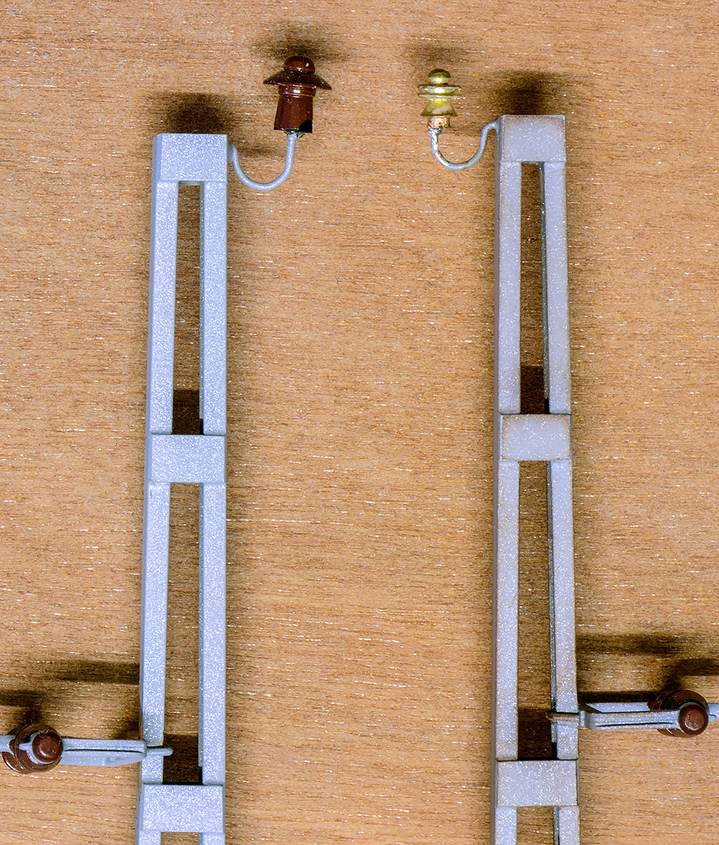

Voor de resterende overspanningen wilde ik toch de oude vakwerkmasten hebben.
Bij mijn weten is Model Rail AG in Liechtenstein de enige firma, die de oude masten levert.
Mijn keuze viel op art. 45.112, een losse mast met alleen een rijdraaduithouder.
Jammer is dat die masten qua detaillering nog uit de vorige eeuw komen.
Die echte masten hadden klinknagels. Het betonblok onderaan de mast is in mijn beleving veel te groot.
In het echt stak dit amper boven de grond uit. De isolator voor de voedingsleiding oogt ook te groot
als ik dat vergelijkt met de echte isolatoren op die masten op mijn dia's.
De bevestiging van de modelmast langs de rails is ook wat anders (geen schroefdraad en moer).
De isolatoren bovenop de mast heb ik vervangen door messing exemplaren van Null Problemo/DCC4You (art. nr. 45-128).
Om de mast te bevestigen heb ik een stuk van een houten balk aan de onderkant van de module gelijmd. Gat geboord en met
witte houtlijm de mast vastgeplakt.
Bij deze overspanning heb ik de masten met de originele sokkels gebruikt.
Om de klinknagels toch enigszins na te bootsen heb ik met een watervaste viltstift wat puntjes gezet.
Door middel van een stripje styreen heb ik nog een extra dwarsverbinding op de mast net boven de overspanning aangebracht.
Ik moest op het perron ook een mast zetten en met de originele sokkel vond ik het geen gezicht.
Van de sokkel kon ik ongeveer 3 mm afzagen. Betekende wel dat de rijdraadhouder aan de mast ook 3 mm hoger gezet moest worden.
De mast met ingekorte sokkel op het perron.
Ik heb verder bij alle masten de sokkel ingekort. Nog een paar foto's van de verschillende portaalmasten.

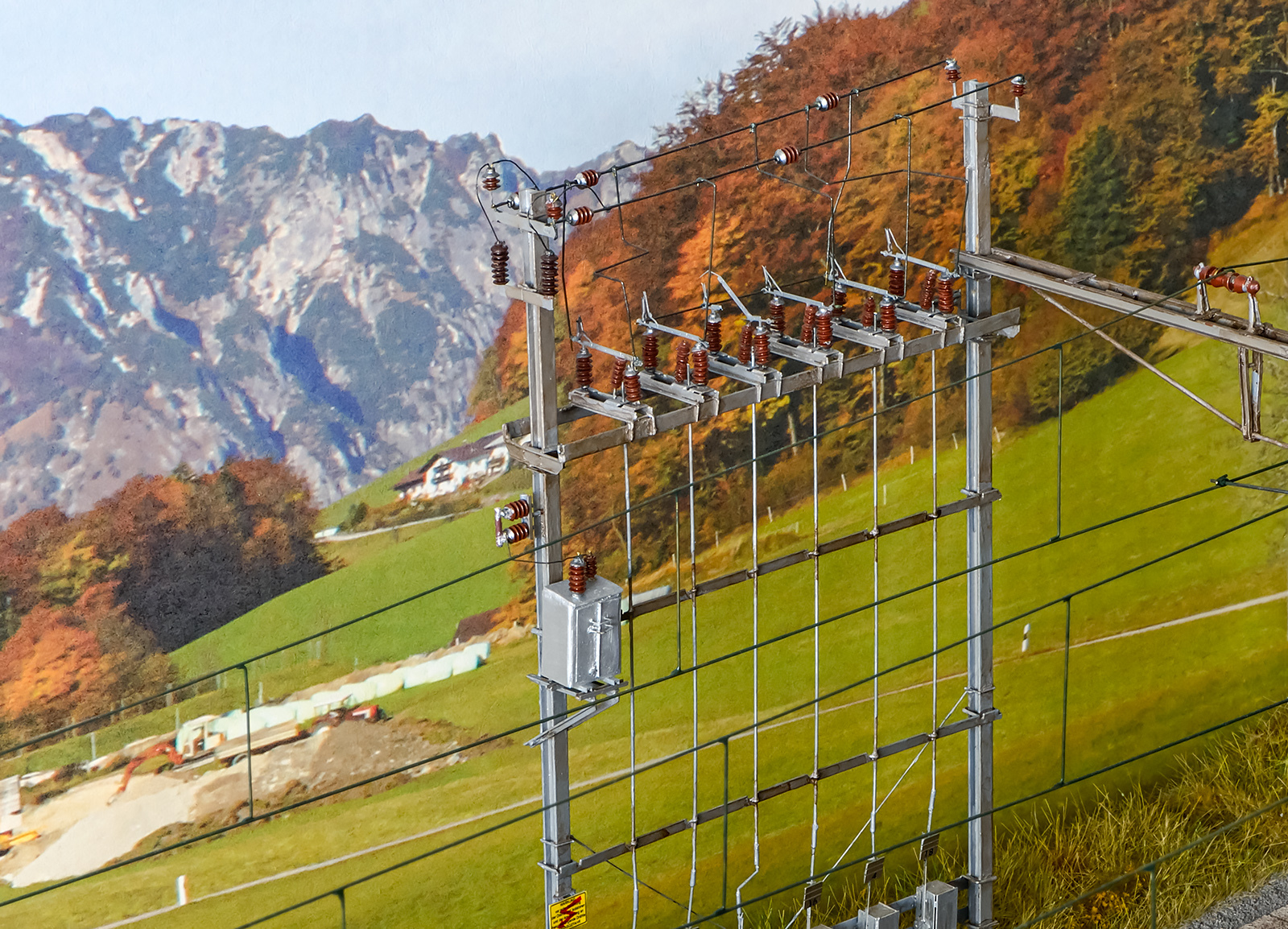

Bij het stationsgebouw was er ruimte voor een schakelinstallatie van de bovenleiding.
AB Modell levert onder nr. 0m 863-6 een bouwpakket voor zo'n schakelinstallatie (Schaltposten).
De onderdelen van AB Modell. De masten en sokkels moet je zelf regelen.
Het etsplaatje is ontworpen voor H-profiel masten van 5 mm. Waarom dat gedaan is, snap ik niet.
De rest van het bovenleidingsprogramma van AB Modell is voor 4 mm H-profiel masten. In het verleden waren er sokkels
voor 5 mm H-profiel masten, maar die zijn al enige tijd uit het programma.
Voor de 4 mm H-profielen moet je opvulstukjes gebruiken.
De bouw is aan de hand van de bouwbeschrijving goed te doen tot je bij de schakelaars met de isolatoren komt.
De verdere opbouw is er niet en wordt volgens de bouwbeschrijving ook in de toekomst niet geleverd.
De Sommerfeldt isolatoren in het bouwpakket vind ik te kort en te klein. Op de foto heb ik die isolatoren al aangepast.
Het uiteindelijke resultaat. Ik heb tijdens de verdere bouw geen foto's gemaakt.
De transformator aan de mast is een stukje balsahout, bekleed met styreen en voorzien van allerlei frutsels.
De schakelinstallatie op station Tiefencastel was een beetje mijn inspiratie door een dia uit 1984.
Naderhand in 2022 ben ik toch nog een keer daar gaan kijken. Achter de installatie is een weg, die omhoog gaat,
zodat je de schakelinstallaties beter kan zien dan vanaf het perron.
Vanaf het perron.
Vanaf de weg.

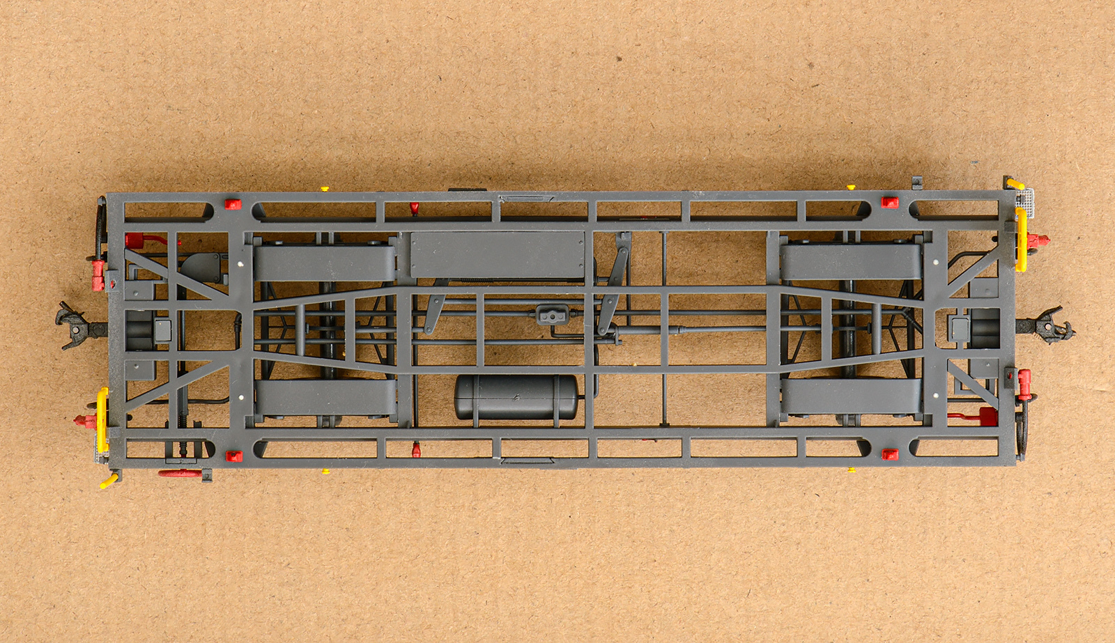

De open goederenwagens met houten wanden, die Bemo heeft uitgebracht in spoor 0m, kan je goed gebruiken om bij
een losweg neer te zetten en daarmee een scène / schouwspel uit te beelden.
Jammer is dat Bemo de binnenkant van de houten opbouw van die wagens niet correct heeft nagemaakt.
Club 1889, die het historisch materieel van de Rhätische Bahn beheert, heeft in 2015 zo'n goederenwagen (nr 6603) opgeknapt.
In 2016 kon ik deze wagen fotograferen, waarbij de planken aan de binnenkant zichtbaar zijn.
Dus aan de slag om die planken aan de binnenkant in model na te bootsen.
Het wagentje is gemakkelijk uit elkaar te halen (7 schroefjes losdraaien).
Eerste gedachte was de binnenkant te beplakken met de producten van commerciële aanbieders, zoals Moebo (karton) of Zapf Modell (hout).
Die producten zijn vooral bedoeld voor de normaalspoorwagens van Lenz en dergelijke en dan vooral de bodembedekking. Ging het niet worden.
Het dunste hout, dat ik kon kopen, is zogenaamd vliegtuigtriplex van 0,4 mm dik.
Viel ook af: ik kreeg bij het inkrassen van de naden tussen de planken geen gelijkmatig resultaat, waardoor het hout ging barsten..
Met Evergreen strips (0,38 mm dik) de planken op zwart geverfd printerpapier geplakt.
Panelen gemaakt en met Vallejo verf net zo lang zitten klooien tot ik tevreden was.
Op de laaddeuren heb ik Evergreen nr. 104 van 0,25 mm dik gebruikt.
Nog 3 andere goederenwagens te gaan.

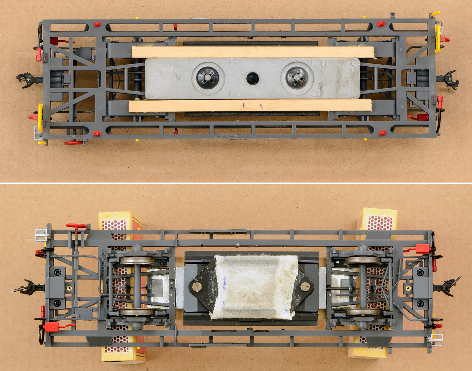

Inmiddels zijn de 4 houten bakwagens van Bemo van nep latjes aan de binnenzijde voorzien.

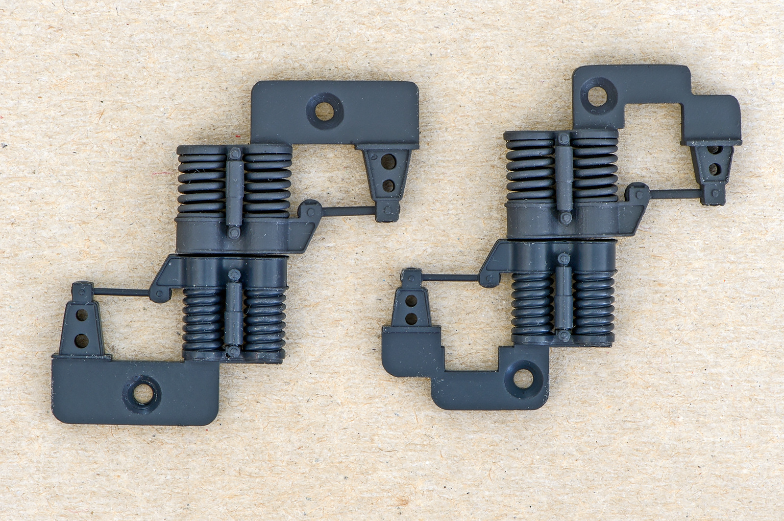

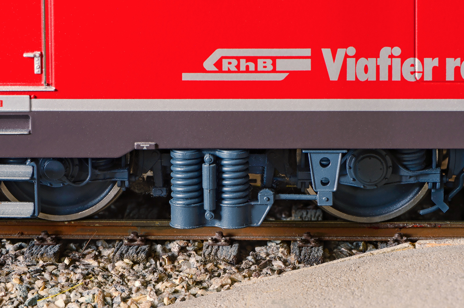

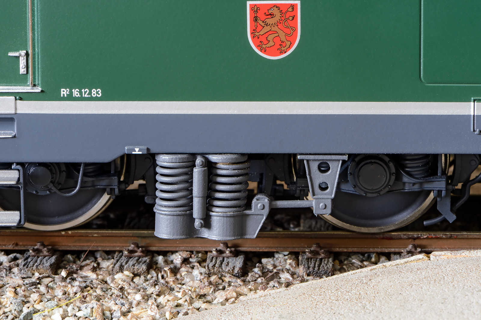

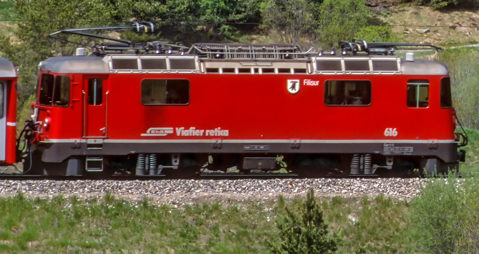

Toen Bemo in 2019 het eerste model van een Ge 4/4 II van de Rhätische Bahn uitbracht, las ik in een bespreking
van het model, dat de veerpakketten van de draaistellen te dun waren en er te plastic-achtig uitzagen.

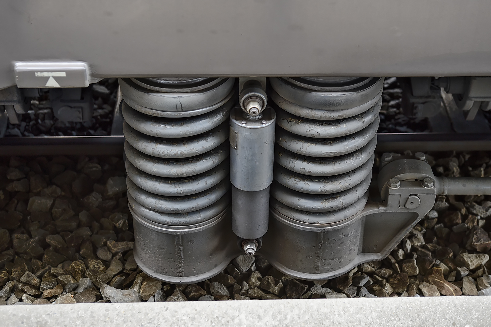

Foto's van de veerpakketten zoals ze er in het echt uitzien.
De omzetting door Bemo in model. Eigenlijk vond ik het wel prima zo.
Met erg verdunde bruin/zwarte verf de veren wat meer relief geven, zou misschien het plastic-achtige wat verminderen.
De firma Binario Uno in Zwitserland levert, zag ik op het internet, messing veerpakketten als vervanging van de exemplaren van Bemo.
De bovenste zijn van messing, de onderste van plastic.
Al vervangen veren op Bemo loc 612.
Ik moest deze locomotief toch openmaken omdat er een pantograaf beschadigd was geraakt. Geheel volgens de werkelijkheid
bleef de bovenleiding intact, maar was de pantograaf verfrommeld, toen het sleepstuk bleef hangen achter een hangdraad.
Het omwisselen van de veerpakketten vereist wel veel afvijlwerk, voordat het past.

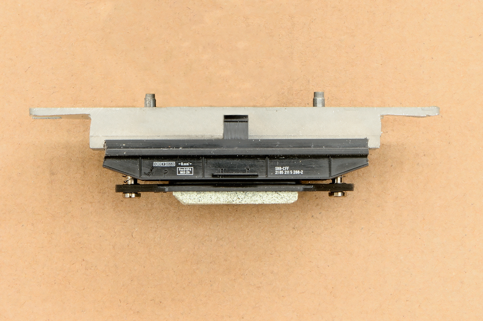

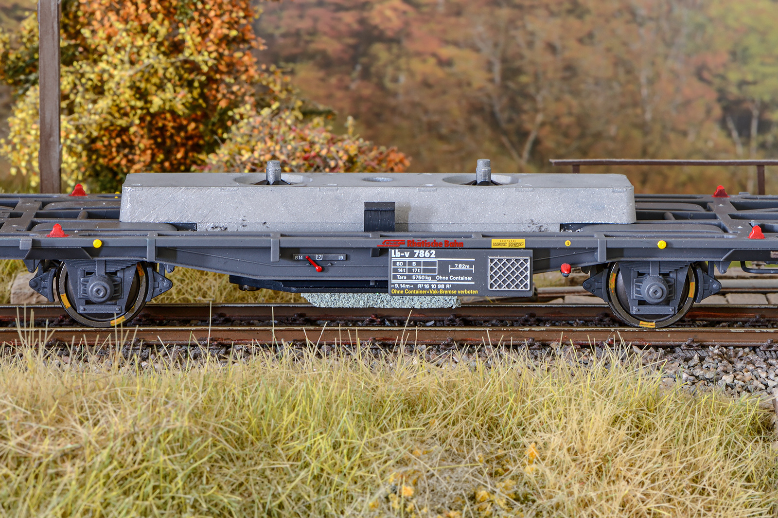

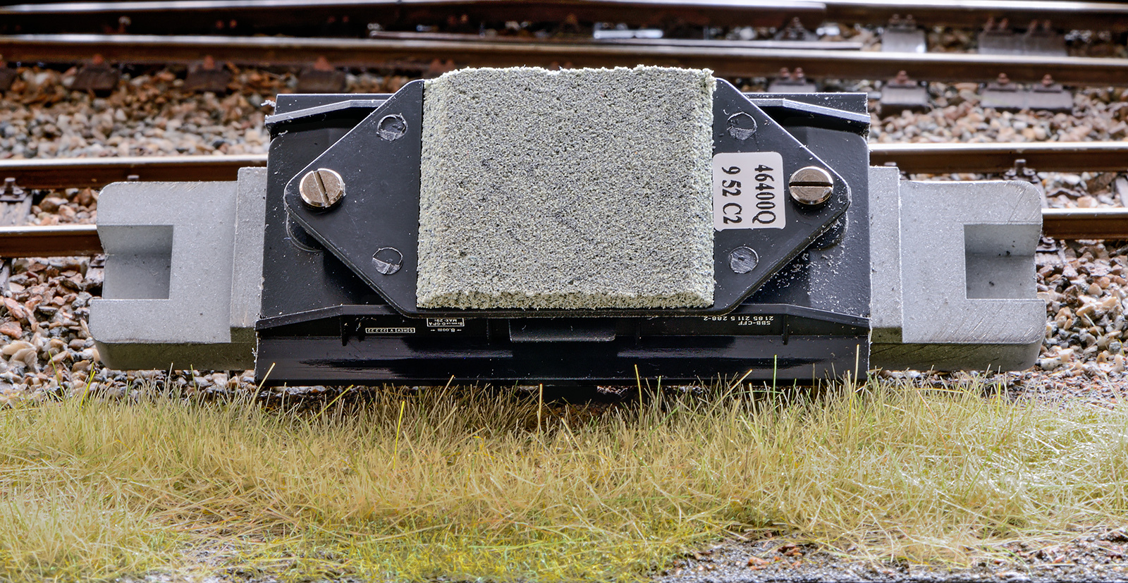

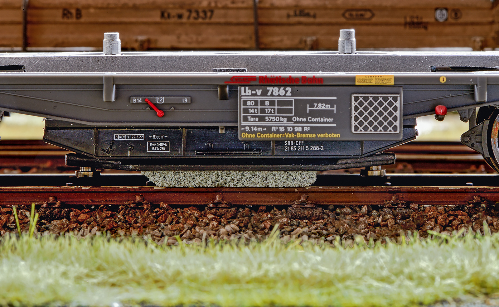

Bij mijn overstap naar spoor 0m had ik de hoop dat er minder last zou zijn van slechte stroomafname door vuile rails.
Dat gaat zeker op voor de vierassige locomotieven, maar de tweeassige tractor van Bemo valt toch wel geregeld stil.
Dus rails geregeld schoonmaken. Met bovenleiding en achter gebouwen is dat vrij lastig om te doen.
Een poetswagen via de rails zou dan wel handig zijn. Voor spoor 0m zijn er bij mijn weten geen fabrikanten,
die iets leveren op dit gebied. Lux Modellbau heeft al jaren geleden een "Reinigungswagen" voor spoor 0 en 0m
aangekondigd, maar het is tot op heden bij een aankondiging gebleven.
Dus zelf maar iets verzinnen/maken.

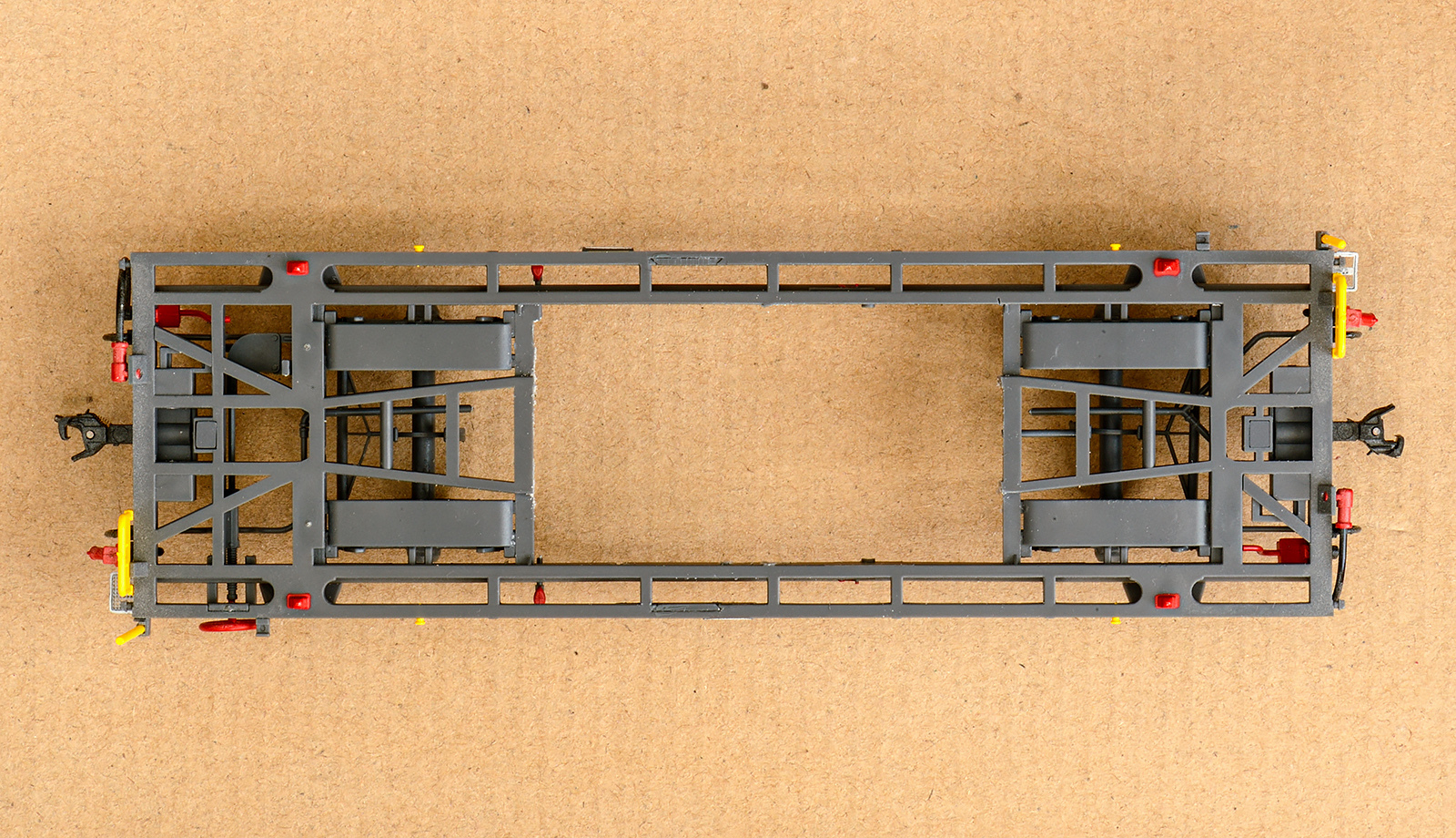

In het verleden een Bemo containerwagen gekocht. Te modern en ga ik niet gebruiken.
Zaag erin en ruimte gemaakt.
Roco heeft voor half nul een railreinigingswagen met een poetsblokje.
De rest van de wagen kan ik niet gebruiken.

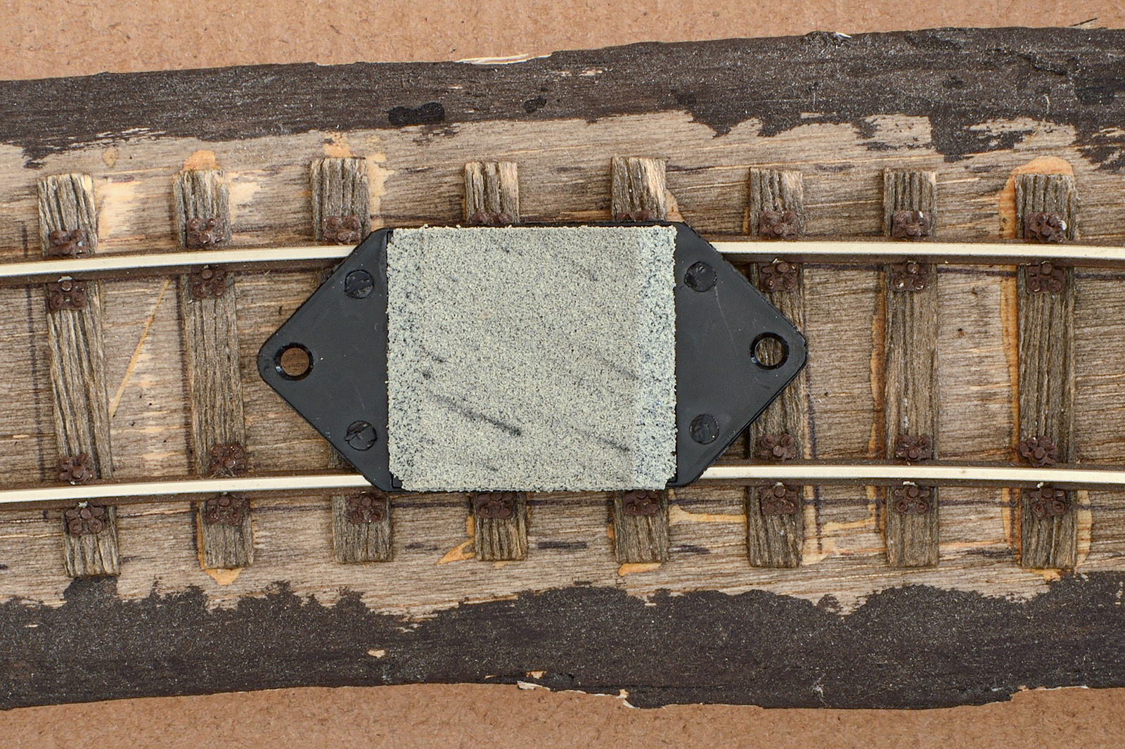

Het poetsblokje is net groot genoeg voor de rails met een spoorwijdte van 22,2 mm.
Zo zonder meer raakt het poetsblokje bij lange na niet de rails.
Aan beide kanten een stuk eraf gezaagd.
Nu raakt het poetsblok wel de rails.
Het reinigingsblok met houten latjes gefixeerd.
Ook op het poetsblokje een stukje stof gelijmd, waar ik heel weinig reinigingsvloeistof op doe.
Het werkt goed is mijn ervaring.
Groeten.

goed bezig, nu willen we wel een filmpje in actie he!

Helaas, dat gaat niet gebeuren. Ik heb geen verstand van het maken van een video.
Die functie van mijn fototoestel is nog nooit gebruikt.
Er valt ook weinig te zien bij bewegende beelden van de poetswagen: het ding wordt door een locomotief vooruitgeduwd.
Kan natuurlijk ook zeggen: de kijkcijfers naar dit topic zijn te laag om eraan te beginnen.
Groeten.

Die veerpakketten is echt een verbetering hoor!
Prachtig

Een filmpje van de poetswagen in actie was vooral een goed excuses om je gehele modelbaan in beweging te zien aangezien het op foto's er allemaal heel mooi uit ziet
