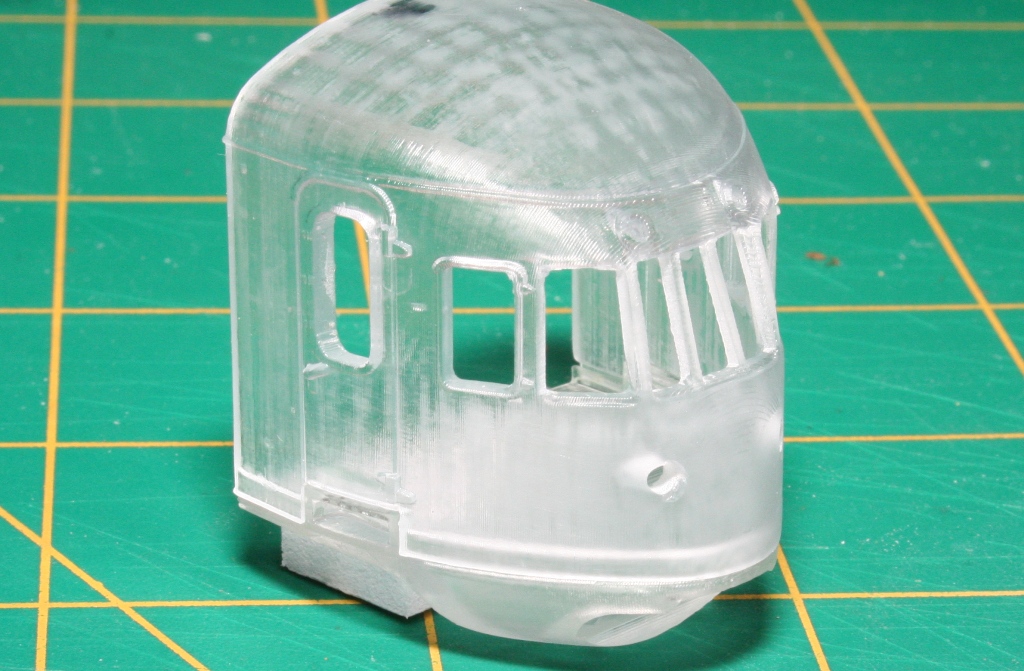

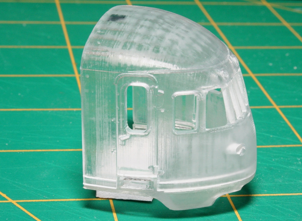

Ja, jullie hebben gelijk over het trekoog. Het is te dik, en zit in de weg bij de afwerking ;)
Dus eentje van messing van FRIE zou een uitkomst zijn.
Verder is het de bedoeling om er Philotrain koplampringen op te zetten na afwerking en voor het mal-maken.
Grtzz,
Karst

De transparante vind ik er mooi uit zien. Juist het rechtere deel van de 3 frontruitjes werkt heel goed. Ik ben het overigens met Gerard eens om die 2 spijltjes eruit te halen en een messing inzetdeel te maken. Zou je niet ook de sluitseinen gladvijlen en vervangen door geetste messing ringen met suggestie van 3 moerkoppen? Ik heb nog wel wat liggen wat je zou kunnen gebruiken daarvoor.
Ivo

Ja, vind ik ook. En de ribbeltjes vallen bij nader inzien ook wel mee :) Let maar eens op bij de onderste foto hoe mooi fijn de regengootjes en de scharniertjes zijn meegeprint  :-*
... zo FRIE ook tevreden ;) Trekoog er af gesneden... ook hierdoor lijkt de kop toch weer stijler :)  (y)
... en de stijlen van raam 2 en 6 weer bijgewerkt, zodat ze onder een bepaalde hoek een rechthoek vormen  :P
De stijlen komen idd heel overtuigend over. In tegenstelling tot jullie adviezen ;) laat ik de middelste stijlen toch zitten voor het gieten. Ze kunnen nl. mooi dienen als steun voor het etsdeel. Zo waren ze ook ontworpen, ze vallen al iets terug in de kop, zodat er 0.3mm styreen overheen kon :)
Prima suggestie  (y) En... ben je in Houten volgende week ;)
Grtzz,
Karst
