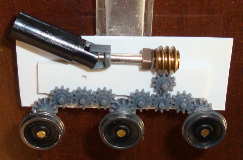

Op zich nette aandrijvingen maar weer een verkeerde hartafstand voor de assen.
Als we echter wat zouden schuiven met de tandwielen geheel links en rechts net voor de assen (omhoog schuiven) zouden de assen verder naar binnen kunnen. Die kunststof zijdelen dan misschien idd laten plotten/gieten, al moeten de lippen waar de lagerblokken voor de assen inzitten dan ook nieuw gemaakt worden etc etc. Dus behalve wat shapeways werk wat strips messing die even door de freesbank moeten, maar dat is geen ramp.
Zijn zulke draaistellen ergens heel goedkoop te scoren? Misschien eens een proef doen met een draaistel om daar nieuwe tandwielkast voor te maken.

Het lijkt me in dit geval toch wel de moeite om eerst te zoeken of er locs zijn die wel de juiste asafstanden hebben. Ik zal van de week is even bij de modelbouwzaak gaan speuren.

De aandrijving van mijn toekomstige DE-5 heb ik gemaakt op basis van enkele tandwielen, een worm en wormwieltje van een loc van Brawa. Tezamen met een paar stukjes polystyreen van 1 mm en 2 mm dik levert dit het volgende plaatje op:

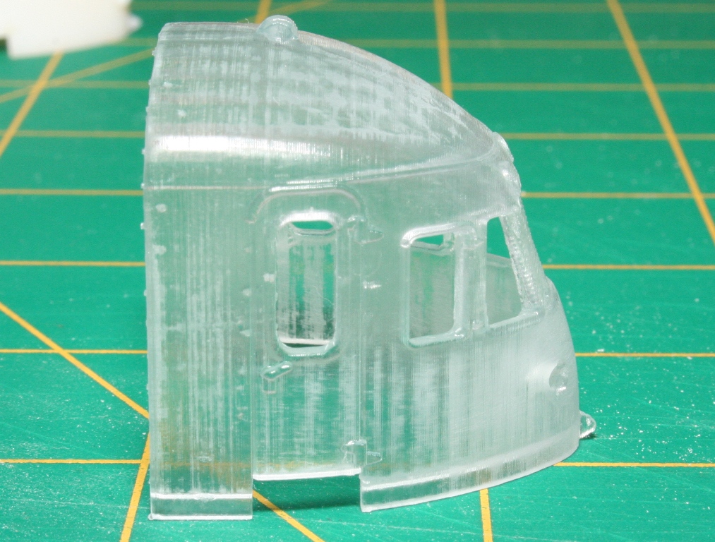

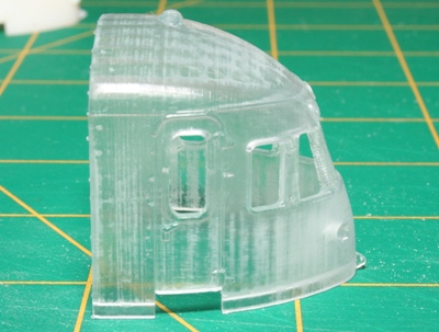

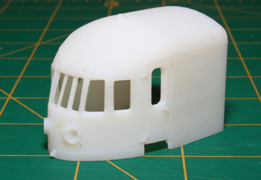

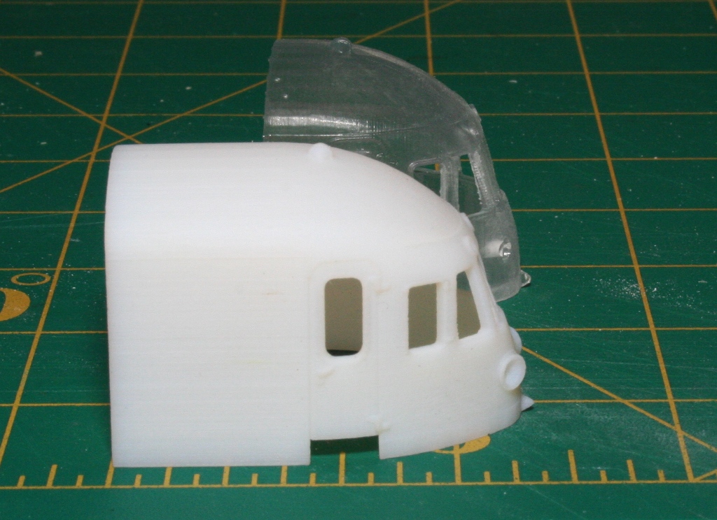

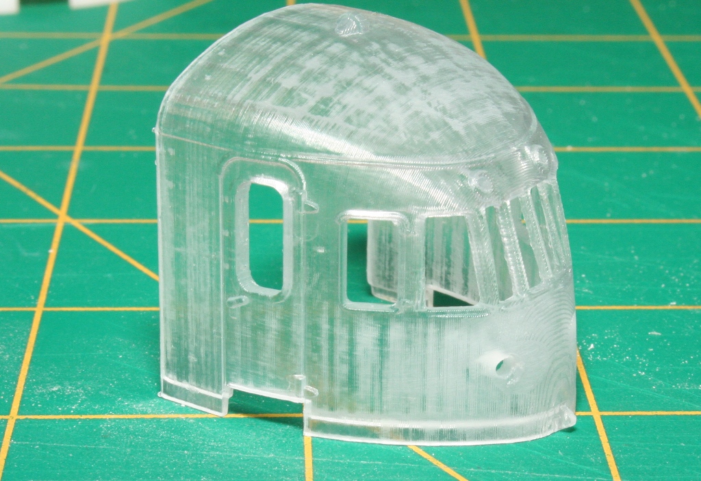

Citaat van: Bart Tigges
...Inmiddels al een nieuwe kop ontvangen?...
Ja :)
En wel twee :)
... de reprint van Shapeways. Ziet er nu wel een stuk beter uit ! Heeft nog wel wat ribbels, maar daar zou overheen te komen zijn.
En...
... de Materialise STL in Epoxy...  Eerlijkgezegd valt het me enorm tegen :( Het model is in een andere richting geprint dan de SHapeways, hetgeen tot de beruchte 'stepping' heeft geleid op de cruciale rondingen op de neus  :'(
Grtzz,
Karst
  • Berichten: 9017
  • Hengelooo 1:160
Re: BNLS-Werkspoor - DE-5 in geplot styreen, de ontwikkeling en proefbouw
« Reactie #293 Gepost op: 19 August 2010, 22:10:30 »
Zijn ze verder gelijk qua vorm?
Kas
  • N-Spoor
  • Berichten: 381
    • Michorius Modellbau
« Reactie #294 Gepost op: 19 August 2010, 22:32:20 »
Hallo Karst,
zijn die ribbeltjes er niet als nog voorzichtig uit te schuren?
Welke soort epoxy heb je bij imaterialise gekozen? Ze hebben er namelijk een stuk of vier.
gr.
Kas
Karst Drenth
  • Berichten: 10489
    • Plan U op Sleutelspoor
« Reactie #295 Gepost op: 19 August 2010, 22:42:23 »
Citaat van: Mispoes
Zouden ze moeten zijn... Alleen als ik ze naast elkaar zet, is de epoxy versie stijler aan de voorkant :) En dat zou wel eens met het materiaal en de richting van printen te maken kunnen hebben  ::) De witte is een soort harde was, de transparante echt een vaste kunststof zoals wij die kennen.
@Kas
Degene door Mat* aangeraden als degene met het meeste detaillerend vermogen. Het ribbeltjes probleem zit hem niet in het materiaal, maar in de laagdikte. Waar je dus ook bij STL kennelijk nog last van hebt :(
Grtzz,
Karst
Weerd
  • Berichten: 1283
« Reactie #296 Gepost op: 19 August 2010, 22:54:47 »
Karst,
Ik vind deze twee koppen toch al een stuk beter tonen dan het eerste exemplaar. Die drie kleine frontruitjes zou ik gelijk weglaten en -net zoals de werkelijkheid- vervangen door een op zichzelf staand (geetst) exemplaar.
Gaat een van deze twee nu dienst doen als een moedermal? Of is dat nog een stap te ver?
Komen er ook nog iets van pasnokjes bij om een groter hechtingsopppervlak te hebben aan de -uit een andere samenstelling bestaande- zijwanden?

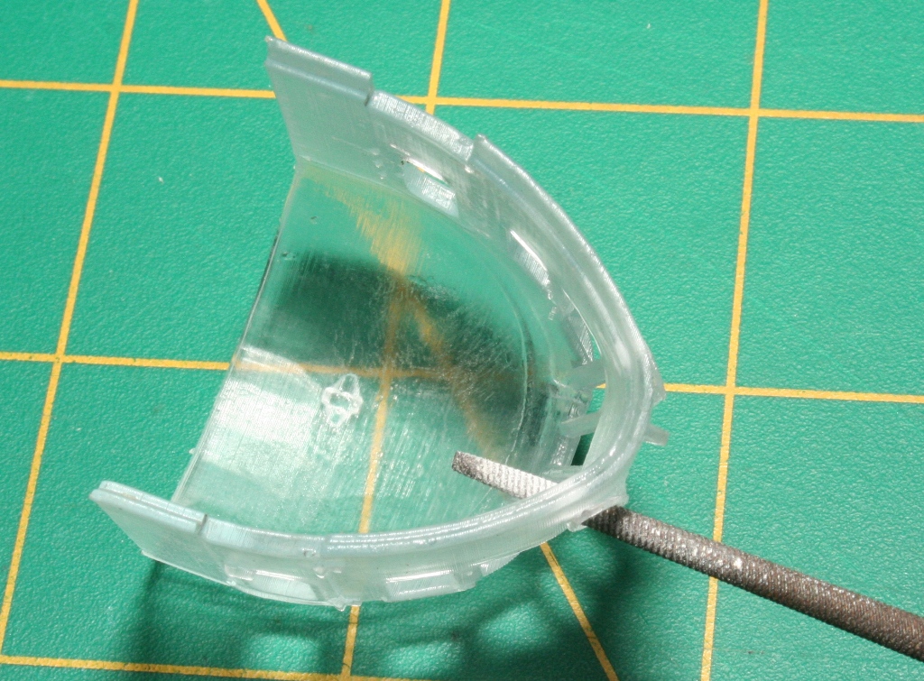

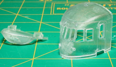

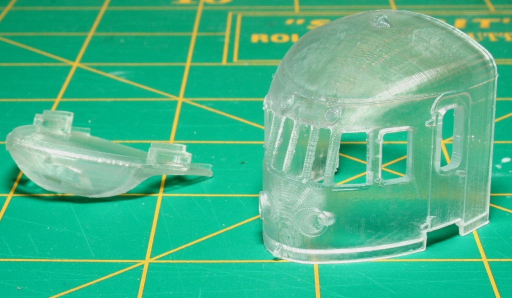

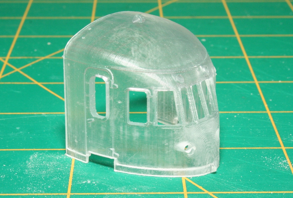

@Gerard
Ja, klopt. Zien er heel veel beter uit. De 'glazen' wordt moedermodel want...
... koplampgaten uitgeboord en opgeruimd...
... visseogen er af, zo dat staat een stuk beter :)
@mispoes
Kijkmaar... duidelijk stijler nu  (y)
Dan even een licht waterproof schuurpapiertje over de ribbels....
... het materiaal vijlt en schuurt prima. ! Dus hieruit moet de gietmoeder maar gaan verrijzen  ;D
Grtzz,
Karst
FRIE
  • Berichten: 181
« Reactie #298 Gepost op: 20 August 2010, 11:56:02 »
Zeer fraai model.
Ik heb nog wel een paar kleine punten hoe het nog fraaier (lees conform de werkelijkheid) gemaakt kan worden:
- het trekoog hoort wat hoger te zitten
- de vorm van het trekoog was in werkelijkheid iets afwijkend (à la plan U zullen we maar zeggen) dan t.o.v. de print
Nogmaals erg netjes.
Erwin
Weerd
  • Berichten: 1283
« Reactie #299 Gepost op: 20 August 2010, 12:36:25 »
Misschien handiger om dat trekoog uit een messing driehoekje te maken. Misschien dat het nu in kunststof te dik overkomt, zeker als er ook nog enkele verflagen overheen komen.
En de koplampbehuizing zou ook uit een messing pijpje gemaakt kunnen worden.
