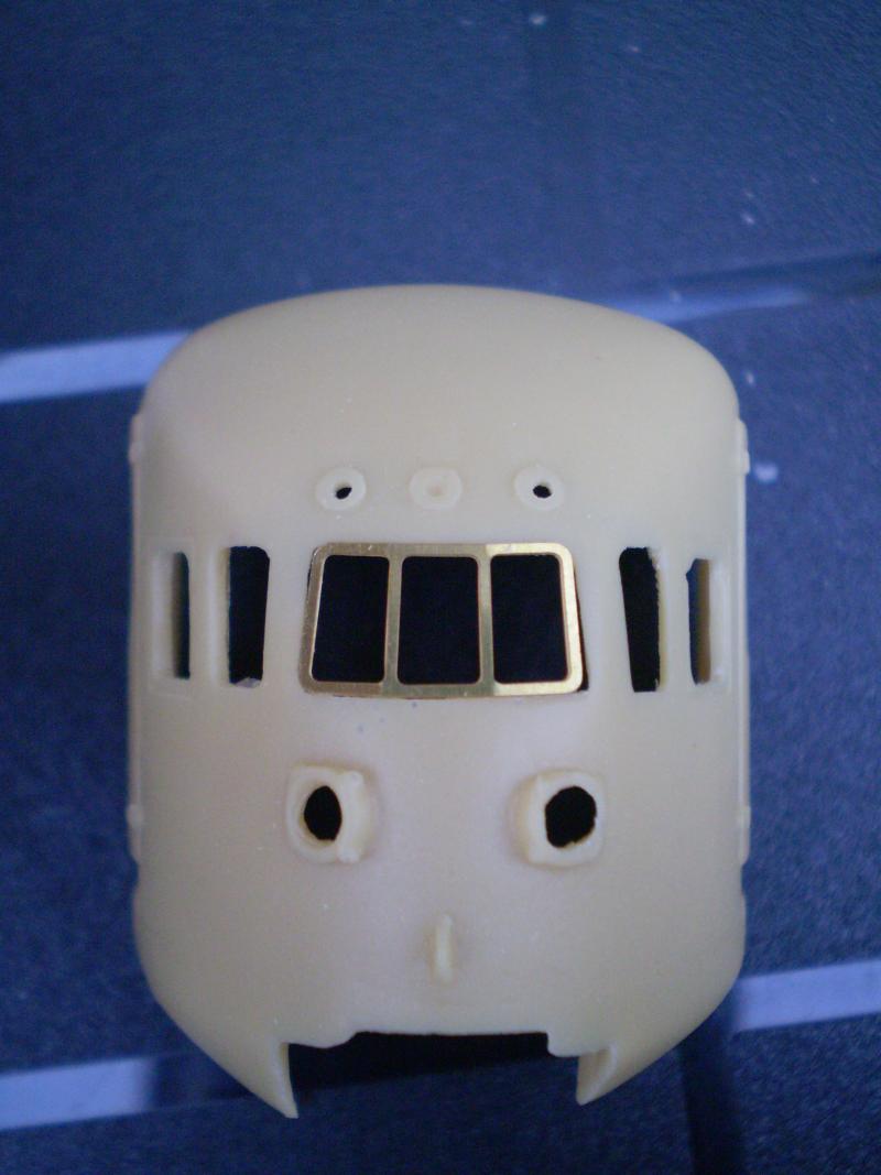

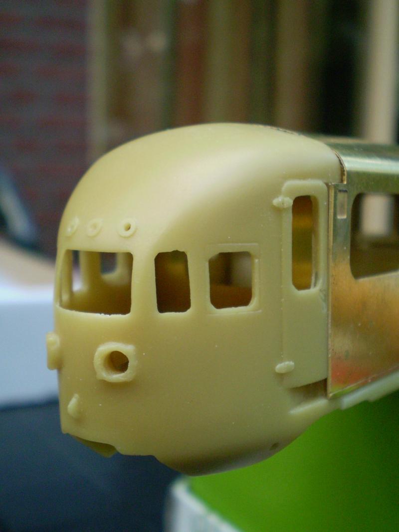

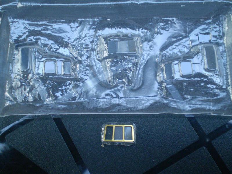

Een paar suggesties voor de uitvoering van de ramen in de kop. Ik ben bezig met de DE-3 van MK en daar zitten misschien voor de ontwikkeling hier werkbare technieken in.
Ten eerste de 3 frontruitjes zijn uitgevoerd als etsdeel in een grotere opening. Dat is voor de DE-5 ook bruikbaar en ik las daarvoor al een suggestie. Wat me verder opvalt aan foto's van de DE-5 is dat de ruiten niet vlak in de kop zitten. Gerekend vanaf de deur valt me op dat de eerste vierkante ruit redelijk vlak in de kop zit. De tweede ruit zit duidelijk verdiept, het meest aan de kant van de deur, maar minder naar voren. Dat lijkt me met een geetst raamkozijn goed na te bootsen. En dan de 3 ruitjes zitten ook verschillend. Het middelste volgt de kap goed, maar de 2 ernaast lopen meer naar binnen dan de kop zelf. Ook hiervoor geldt dat dat met een etsdeel goed is na te maken.
De kop van de DE-3 met details:
De kop van de DE-3 los in de bak gestoken met de middenraampjes als een opening
De kop met het raametsdeel erin. Het gat in de kop moet nog iets groter, zodat het etsdeel er door heen schuift.
De ruiten zijn vacuum getrokken over een mal, die de binnenkant van de koppen ook weergeeft. Het ruitje knip je ruim uit en plak je het dan aan de binnenkant van de kop vast. Vervolgens lijm je het etsdeel van buitenaf met Crystal Clear op het ruitje en klaar.
Deze methode lijkt me prima bruikbaar voor de kop van de DE-5.

Mooie constructie! Zo'n zelfde oplossing zou inderdaad ook goed zijn voor een mat. '40-kop.
Ik heb bij mijn mat. 36 eerst ijzerdraad van 0,3 mm gebruikt, maar zoals je ziet, zag het er niet strak uit:
Ook de kopvorm klopt evan geen meter. Door de raamopeningen op te vullen met polyesterhars en nieuwe raamopeningen te maken + de kop bijvijlen ziet het er a beter uit:
Benieuwd of Maykel nog raamsetjes heeft.

Hoi Ivo,
Lijkt mij inderdaad een zeer strakke oplossing en uitermate bruikbaar  (y)
Het lastige is, zoals je ook al aangeeft, de stand van de verschillende ruiten. Een voordeel echter is, dat alle zijruiten rechthoekig blijken te zijn :)

@Maarten,
Mooi die verschillende koppen. Mailke  ;) of Maykel heeft vast nog wel raamsetjes en anders zijn ze zo gemaakt. De DE-3 is volgens mij een hoofdpijnproject van Maykel geworden vanwege het feit dat hij ze ook gebouwd leverde. Dat bleek alleen zoveel werk dat hij voortdurend de bouwset is blijven verbeteren voor groter bouwgemak. Met name het plamuren en goed glad maken van de overgang tussen messing bak en dak en kop kostte heel veel tijd. Ik kan me dat goed voorstellen, want een dergelijke overgang kost mij meestal ook 4 keer plamuren en schuren, voordat ik daar tevreden over ben.
@Karst,
De uitdaging lijkt me om een keer een goed moedermodel te maken voor de ruiten. Als je daarvan vervolgens een mal maakt voor het glas in de ruiten heb je het meeste werk gehad. De geetste raamsponningen lijm je daar strak op en dan ligt het qua stand meteen goed.
Ik heb overigens geen ervaring met vacuum getrokken mallen. Ik heb eens een keer voor een modelzwever een kap getrokken van polyacrylaat over een houten mal. Dat lukte overigens prima, maar is een andere schaal dan dit (ASK-18 met 3,5m spanwijdte).

Ivo,
Ik zit te denken aa plaatjes geplot 'glas' en dan uitsnijden/-knippen zoals in m'n laatste Plan U variant. Deze kun je heel fraai achter de NZ sponningen plakken met KK.
Dieptrekken heeft niet mijn voorkeur, gezien dit bijna altijd optische vertekening geeft ( zie KleiNSpoor spullen ) bovendien is het niet nodig, daar alle ramen vlak zijn. Nergens zit er een gebogen raam  (y)

Misschien ook een idee om de ramen te frezen uit "plexiglas" met gelijk een verdiepingen voor de NZ sponningen zou misschien minder werk zijn ?

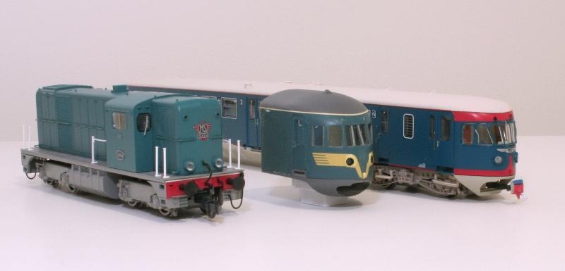

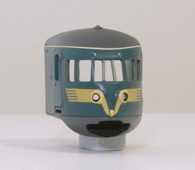

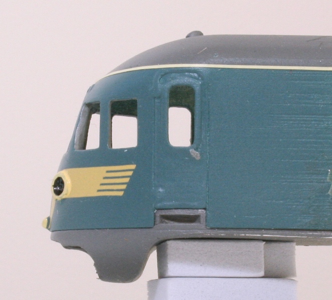

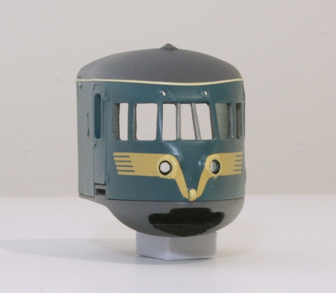

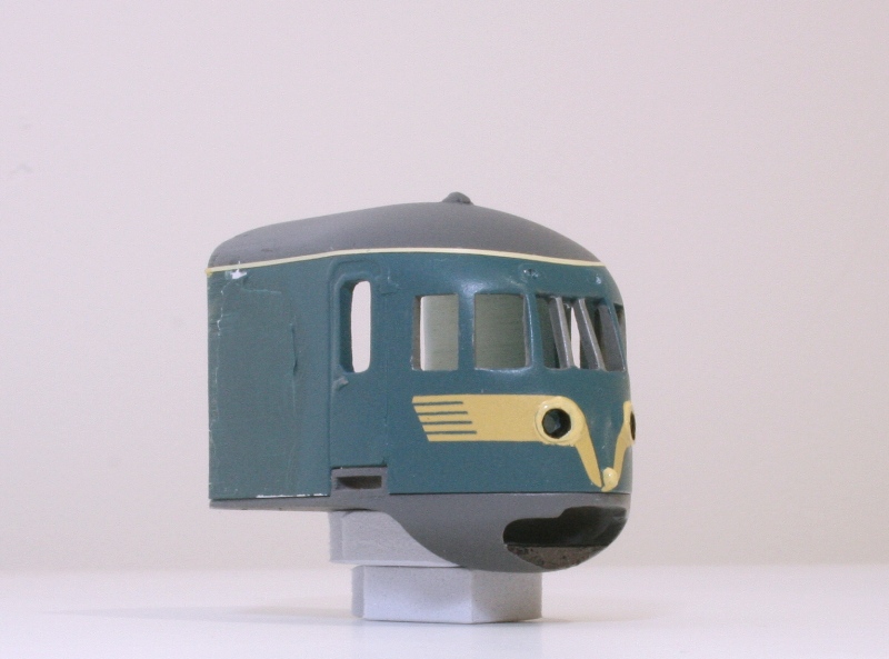

Na alle tekst eer meer weer wat plaatjes :)
Om een idee te krijgen van de proporties, maar eens wat kleur er op gezet...
... duidelijk: de koplampen kloppen niet :( Dus bij de volgende: wegvijlen en Philo lampranden er op  8)
... deurraam moet groter en een alu-bies hebben.
... al met al toch best wel dat lekkere stompe van Mat '40  ;D
Na overleg met Frank, vonden we de blauwe met gele snorren en biezen toch eigen wel de mooiste uitvoering. Te meer omdat je deze niet zo vaak ziet ;) En... ik nog een partij Philotrain snorren had liggen en... een stukje Wolters bies en... een potje KleiNSpoor diesel blauw :)
Al met al een samengeraapt zootje dus.  :P ;D
Later vanavond wel even antwoord en repliek op alle vragen van vandaag ;)
Apropos Dieselblauw... Heb het eens naast de Artitec DE-1 gehouden.... komt er niet in de buuuuuurt !!  :o Naast een Roco 2400 is het verschil bijna niet te zien... Ik voel alweer een kleurdiscussie opkomen ;)

is de roco piepschuim toch nog voor iets goed....  ;D

Hier het kleur vergelijk...
Ter vergelijking...
Foto gelinkt van Bert Stortenbekers site
... weer een andere kleur  :-\

Remco.
  • Berichten: 6325
Re: BNLS-Werkspoor - DE-5 in geplot styreen, de ontwikkeling en proefbouw
« Reactie #251 Gepost op: 29 July 2010, 22:19:26 »
Op zich vind ik de groen/blauwe kleur van de kop wel behoorlijk goed overeen komen met de foto hoor :)
Alleen het vignet is duidelijk geler, maar dat is logisch aangezien die op het 1:1 model natuurlijk afslijt.

Als ik de foto's van Bert Stortenbeker bekijk lijkt mij de Philokleur goed getroffen. Bij de stellen 196 en 184 is het meer grijs dan blauw. Het is blauw is dan al op z'n eind en misschien verschoten en versleten. Ik kan mij echter ook nog een foto herinneren van de 197 met vers gespoten blauwe Bk-kop (met een afwijkende vorm van de 10-harige snor) en die neigt wat meer naar de Att.
Wat de vorm van de kop betreft, volgens mij is ie nog te spits: zodra de ramen beginnen gaat ie te snel naar voren waardoor ie minder plat wordt dan ie misschien zou moeten worden. Ik heb de foto uitgeprint van de gele 279 + 302 van BS en daaris de mat.'40 kop pal van de zijkant genomen...
Zucht... ik weet ook niet of ik er wel kom met mijn mat.'46-kop.
