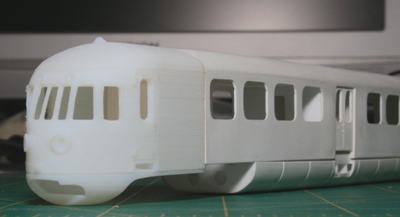

Aangemoedigd en ge(her)inspireerd door Frank, de stoute schoenen aangetrokken en de tekening bij Shapeways ter printing aangeboden....
... ziet er aardig uit. En... het zal niet lang bij dit draadje alleen blijven waar deze koppen te zien zullen zijn ;)
Wordt vervolgd.

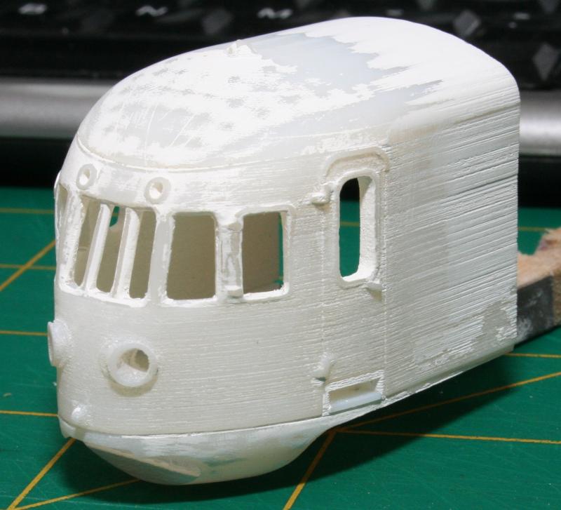

Heb gebruik gemaakt van de hi-res service van Shapeways en moet eerlijk zeggen dat ik het iets beter had verwacht.
Er gaat nu primer op om te kijken of ik er mee door kan/wil gaan of toch een betere 'printer' moet zoeken.
(Pas)vorm en dimensies zijn uitermate goed :)
Project begint eigenlijk nu weer ;) We zien wel hoe het gaat. Heb ook nog zooooo veel andere dingen te doen  :'(

Wel opvallend; bijna 2 jaar (?) sinds de Dg en de print kwaliteit lijkt (ik kan alleen over de foto oordelen) amper verbeterd, terwijl de techniek behoorlijke sprongen heeft gemaakt. Maar goed; Karst heeft meer modelbouwwonderen op zn naam staan dus dit gaat vast ook wel weer goed komen ;D

Tja...
Ik moet JAB helaas gelijk geven. :'(
Wat een werkelijk Kwalitatief Uitermate Teleurstellende printkwaliteit  >:( >:(
En dan te bedenken, dat dit hun hoogste resolutie is met het duurste en meest gedetailleerde materiaal  :o
Volgens mij nog slechter dan 2 jaar geleden met het eerste Dg-tje... Het lijkt wel of de uitlijning van deze printer compleet ontregeld is...
Foto...
Vanmiddag in daglicht leek het allemaal nog wel mee te vallen. Maar na het eerste laagje primer sloeg de schrik me al om het hart... ongeloofelijk veel en diepe groeven. Ook met veel primer en schuurwerk niet goed te krijgen.
Omdat de 'hi-res' voor dit materiaal in de aanbieding was, en een zeer glad oppervlak beloofd werd, toch nog maar een keer bij S***ways besteld. Nu echt goed de laatste keer !  >:(
Volgende week maar eens contact opnemen met Materialise in Belgie. Die schijnen het wel goed te kunnen. En zoals Stig al zei, het mag best een paar centen kosten. Dit grapje was $25, maar nog geen $5 waard  :'(
@Frank,
Wanhoop niet. De vorm en dimensies zitten er perfect in. Dat kun je er tenminste nog wel aan afzien  ;D
We gaan gewoon verder zoeken naar beter materiaal ;)
Grtzz,
Karst
P.S. Het gekke is overigens, dat de schort wel uit een ander materiaal is gemaakt ( houdt geen primer op.... ) en bevat veel minder groeven en is ook gewoon glad te schuren  ::) ::)
Materialise bedient ook een professionelere markt, vandaag besteld is morgen in principe in huis. Ik heb intussen redelijk wat voorbeelden gezien van producten van Materialize en dit is eenvoudig weg een stuk mooier/fijner/helderder dan shapeways. Gaat dus wel goed komen dan!
