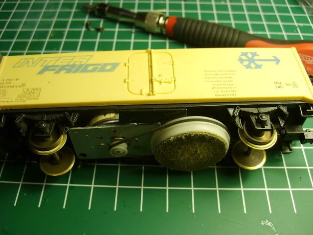

Ik poets op deze manier met wasbenzine:
Toen ik nog "klein" was en alleen nog oude Lima rails had, heb ik dit in elkaar geprutst en een wonder geschiedde; de trein reed !
Het is gemaakt van een gesloopte walkman (die had je toen nog) en een Lima wagon.
Ik ben er nog steeds wel trots op dat zoiets simpels zo goed werkt, dus die moet ik gewoon even laten zien.
De schijf met de zeem draait als een jekko rond en rust door zijn eigen gewicht (is verzwaard) op de rails.
