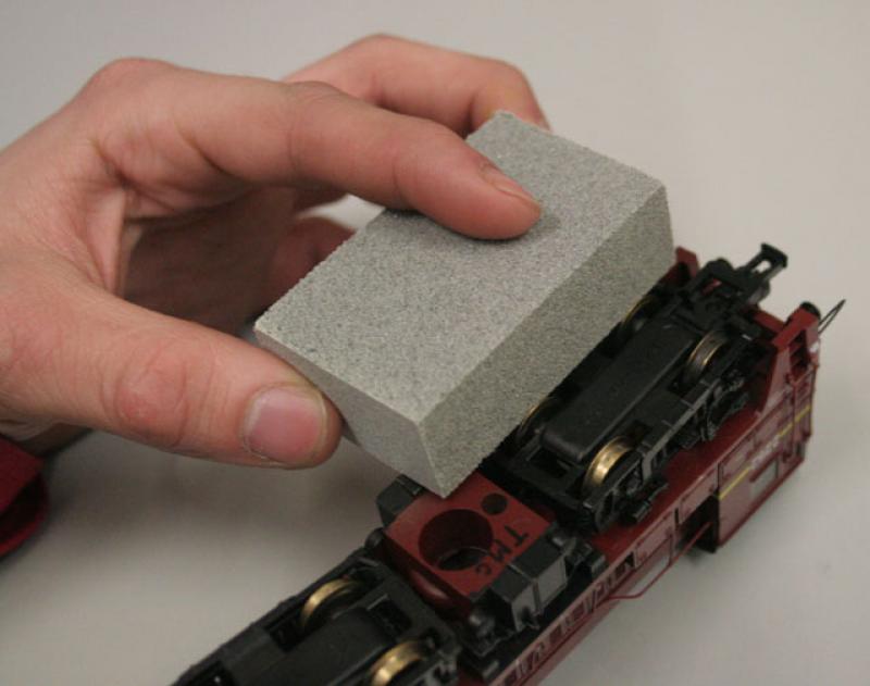

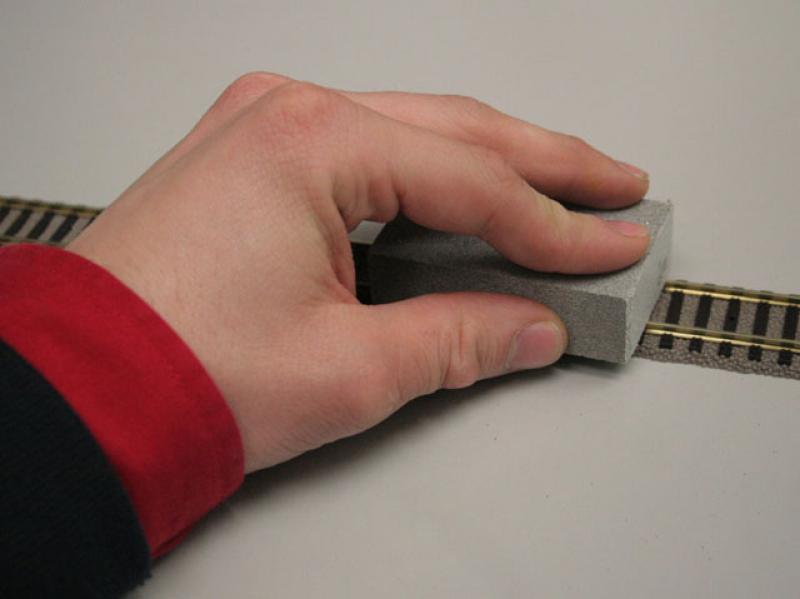

Ik heb even voor de duidelijk heid wat foto's erbij geplaatst.
Dit is dan dat schoonmaakblokje van Roco Art.No. 10002
Hier maak ik gewoon de rails mee schoon door er gewoon overheen te schuren met dit blokje. Dit is mijn mijn ogen de beste oplossing voor schone rails.
En met dit blokje maak ik ook de wielen schoon. Bij roco is het vaak wel makkelijker om even de wielen te demonteren uit de lok. En dan poetsen tot de wielen weer als nieuw glimmen. Dan rijd de lok ook gelijk weer stukken beter.

Deze manier van rails reinigen leek mij tot gisteren de ideale manier, ware het niet dat ik enkele maanden geleden tot mijn verbazing in een Modelspoormagazine las dat gebruik van een blok als dat van Roco, nieuwzilver rails deed slijten. En inderdaad zag ik gisteren na reiniging van een stuk baanvak fijne glittertjes rond de rails.
Wie weet hier meer van?
Ik verneem in dit draadje niets over het gebruik van de al oude bekende reinigingsolie SR24? Heeft gebruik hiervan nadelen?
Groet, Bert
Ik heb ook wel eens zoiets vernomen. Dit ging dan hoofdzakelijk over krasjes die de "Railgom" maakt in de oppervlakte van de rails. Deze krasjes lopen dan weer sneller vol met vuil waardoor een en ander nog sneller schoongemaakt moet worden en de problemen eigenlijk almaar groter worden. Er zitten volgens mij ook wel een soort van schuurdeeltjes in de railgom zelf, waardoor die glitters worden veroorzaakt, maar misschien is het ook de rails zelf.
Groeten, Marnix
