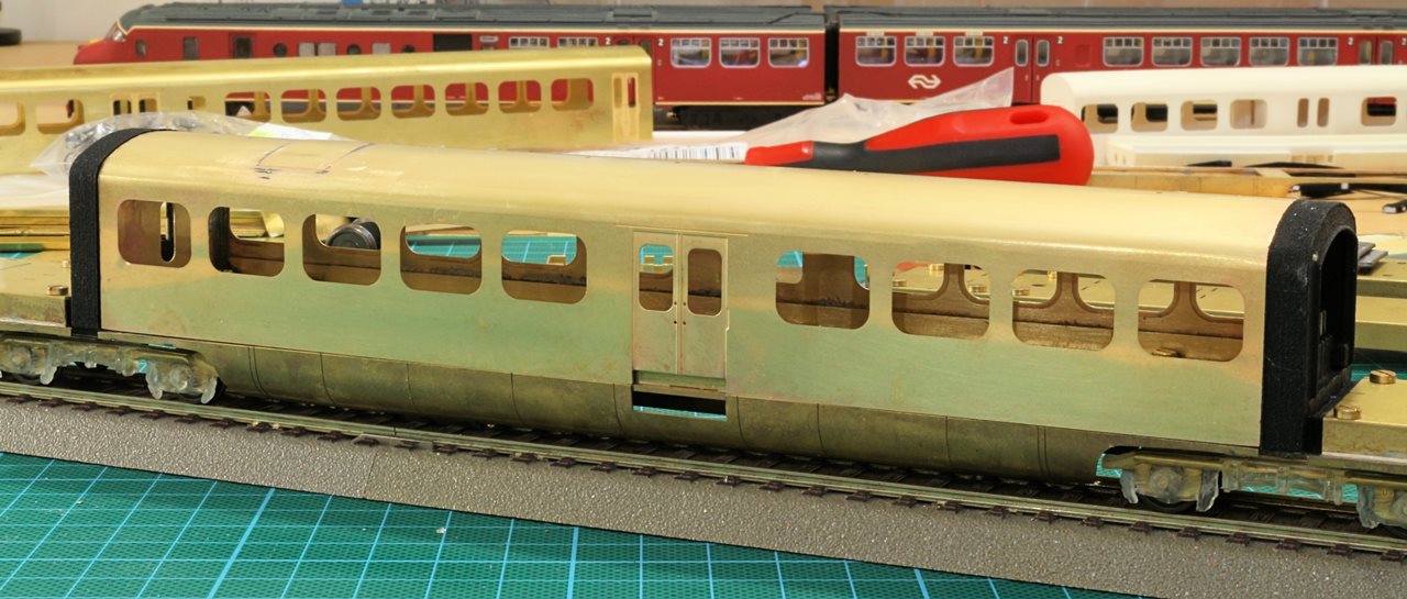

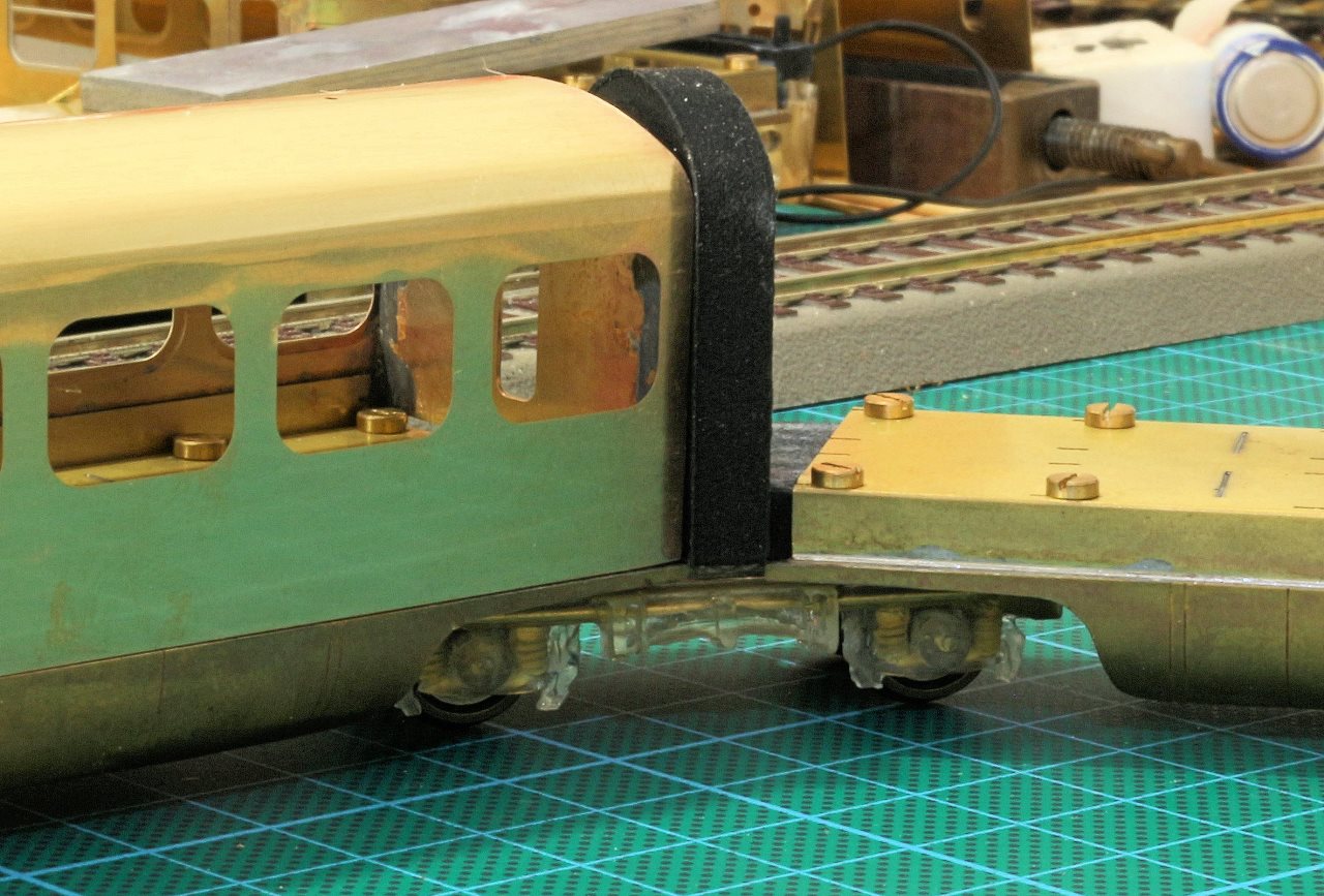

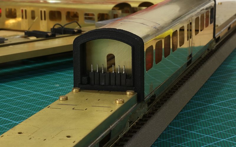

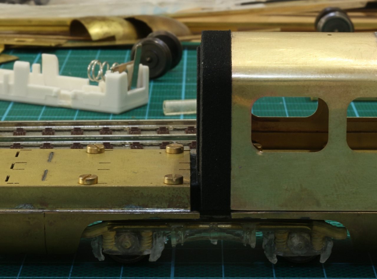

Verder, in afwachting van de printsels maar eens weer wat messingwerk gedaan...
... de kopwanden in de Boo gezet. Omdat het koppelingsprincipe dus veranderd is ;) moesten ook de kopwanden aangepast worden ;) Maar ze passen nu mooi. Keurig 32mm breed op de bakken. (y)
... de aansluiting op de balgen... bijna naadloos ( 0.15mm ) maar door de flens aan de balg, zie je geen kier ;)

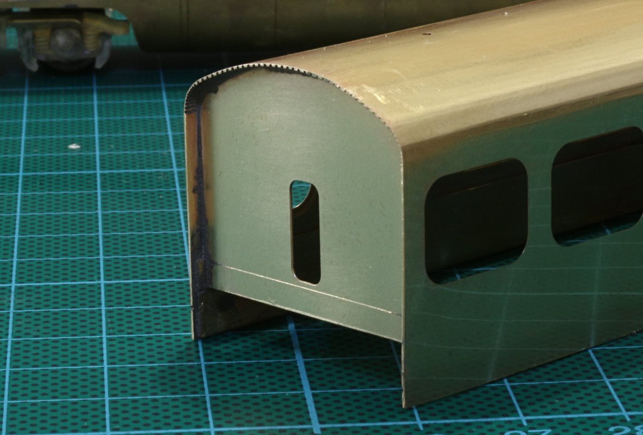

... en zo zwaait de balg uit. door de uitholling aan de zijkanten van de balg, 'krult' deze zich als het ware om de bakwand heen :)
... ook de ronding van het dak klopt keurig met die van de balg. De balgen moeten nog een schuurpapiertje hebben. Er zitten nog wat print-rafels aan ;)
... en een overzichtje...
