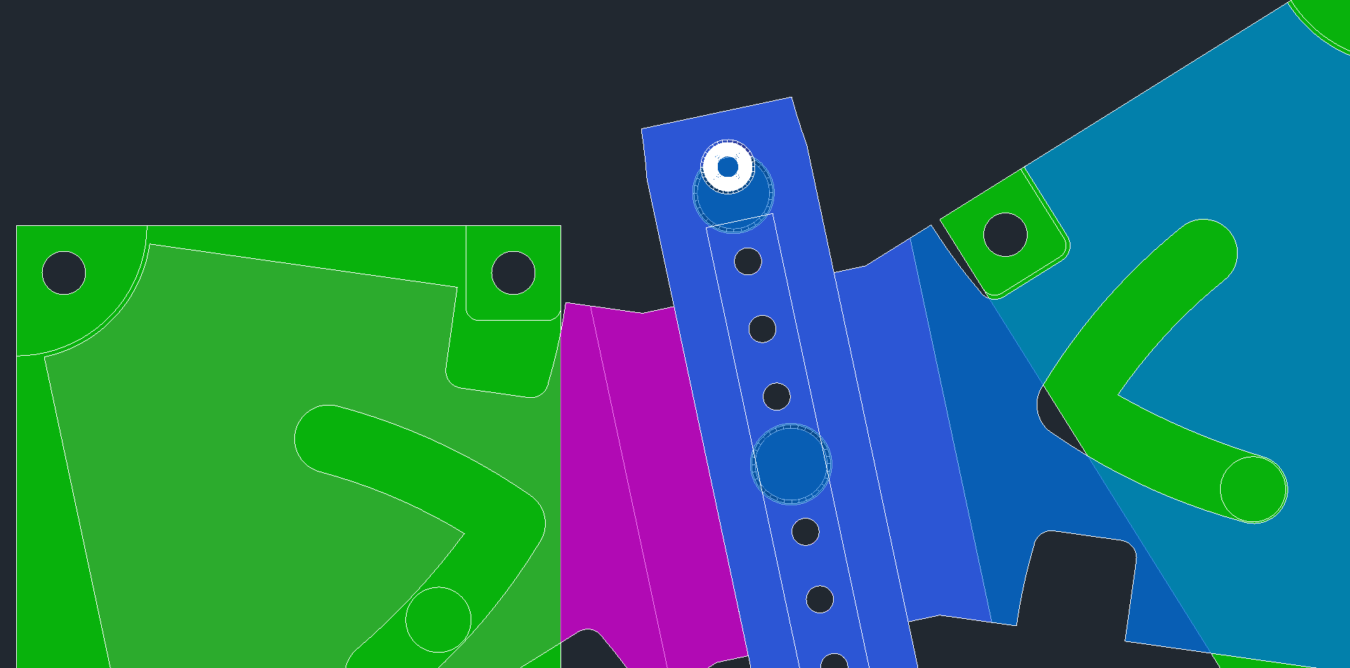

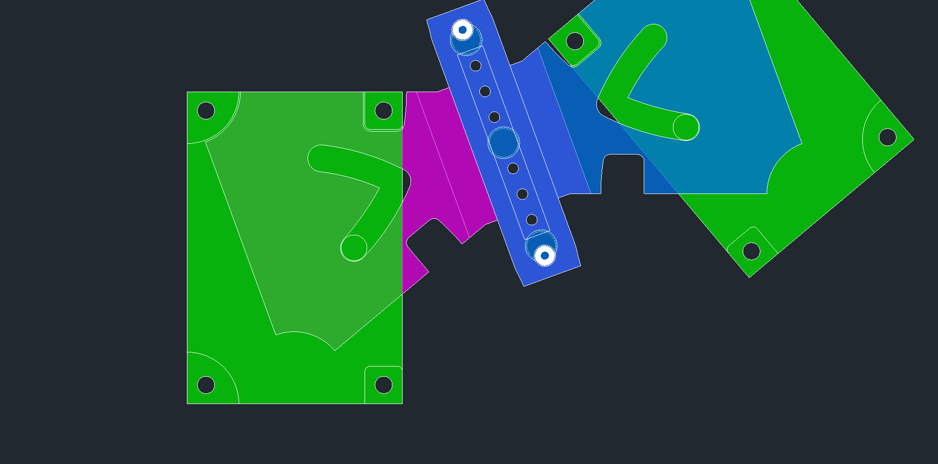

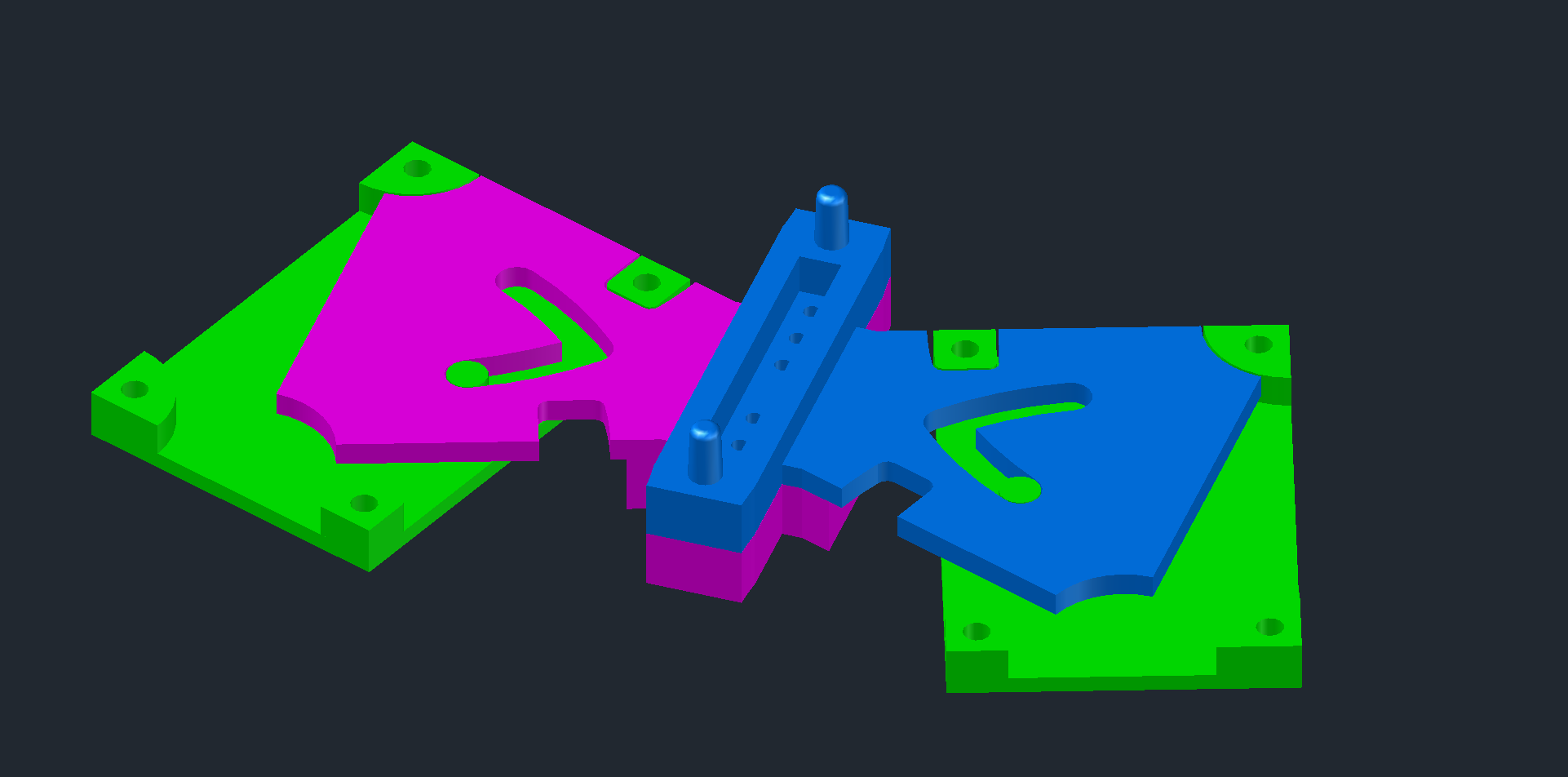

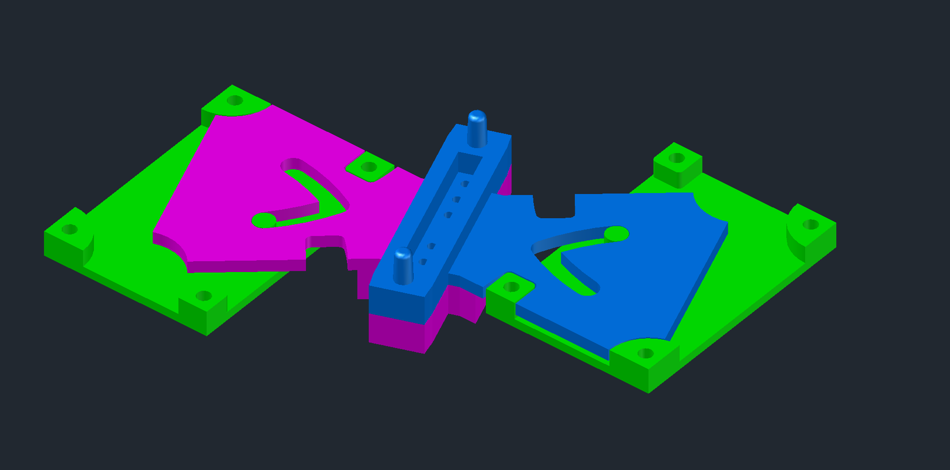

Tijdje stil geweest, andere dingen gingen voor
Nieuwe constuctie...
De draaipunten naar achteren gelegd, zodat de "uitzwaaibeweging" gemaakt kan worden
Zo lijkt het meer op een convetionele kortkoppeling
Grtzz,
Karst

Ga je deze ook weer laten printen of dit maal gewoon uit messing frezen?
Albert.H0

Zijn die hoge hoekpunten niet erg vierkant? Loopt dat wel soepel in de uiterste standen?

Mooi, maar kan deze koppeling ook verticale bewegingen opvangen, bijvoorbeeld bij de overgang van vlak spoor naar een spiraal?

@albert,
Nee niet te hoekig. De bewegende lepel heeft daar een speciale, geronde uitsparing
@edgar,
Ja, zie een paar pagina's terug

Citaat van: Karst Drenth op 02 February 2016, 08:30:28
Hoi
Ik weet niet.
Ik kan me voorstellen dat het voorkomt dat de lepel van het kwartmaantje (linksboven in de tekening) afschiet.
De lepel kan draaien om de pen in de V-gleuf, maar is achteraan (bij de kwartrondjes dus) niet van links naar rechts opgesloten.
Beetje moeilijk uit te leggen
Ik zou in het grondplaatje ook een geleidegleuf maken, en de lepel dan van een paar pennetjes voorzien die in deze gleuf geleiden.
De Kwartmaantjes mogen dan weg.

Denk niet dat de lepel van het kwart maantje zal schieten.
Deze mechaniekjes komen onder de bak te zitten. De lepel zal dan opgesloten zitten tussen de bak bodem en de groene behuizing.
Zie bericht 346

als dat kwartmaantje al zo rond moet zijn om lekker te kunnen lopen lijkt me deze
uitsparing wel te hoekig... maar ja een beetje vijlen kan altijd nog.
Laatst bewerkt op: 03 February 2016, 02:06:44 door clickmaniac

- maar misschien is het gezichtsbedrog
