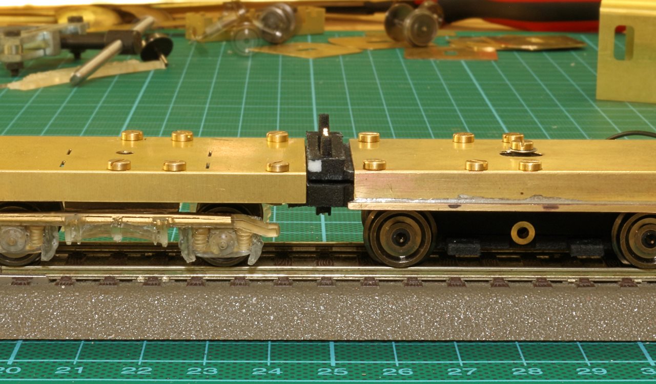

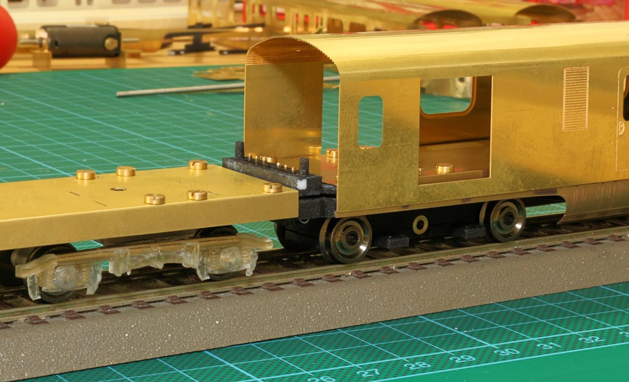

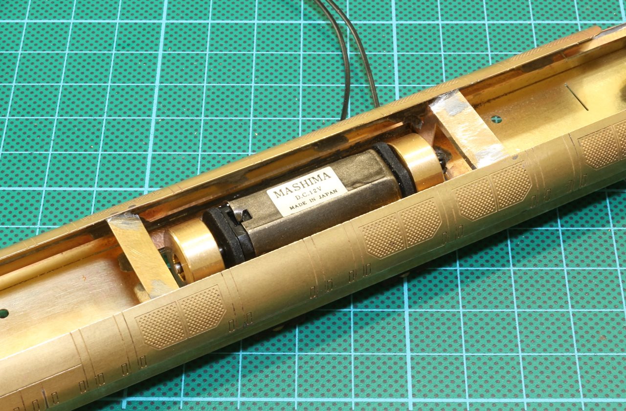

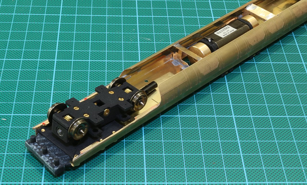

Motorrijtuig onder handen...
... eerst de schorten aangebracht. Kon niet op dezelfde manier als de anderen. Het 'dwarsblikje' zat in de weg. Na het solderen van de schorten heb ik die likjes weer losgesoldeerd. 2 sec. met de brander... ;) :P  Motor heeft een mooi plekkie zo. Valt in het geheel binnen de schorten ! (y)

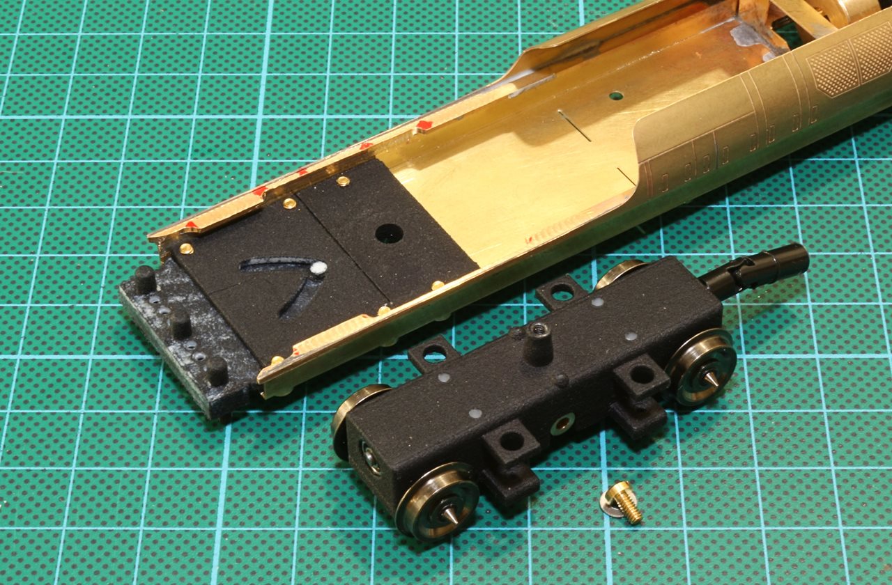

... standaard werk: kortkoppeling en draaisteloplegging. Dit keer met een gat, want de draaitap zit aan het draaistel :)
... en het past allemaal :)

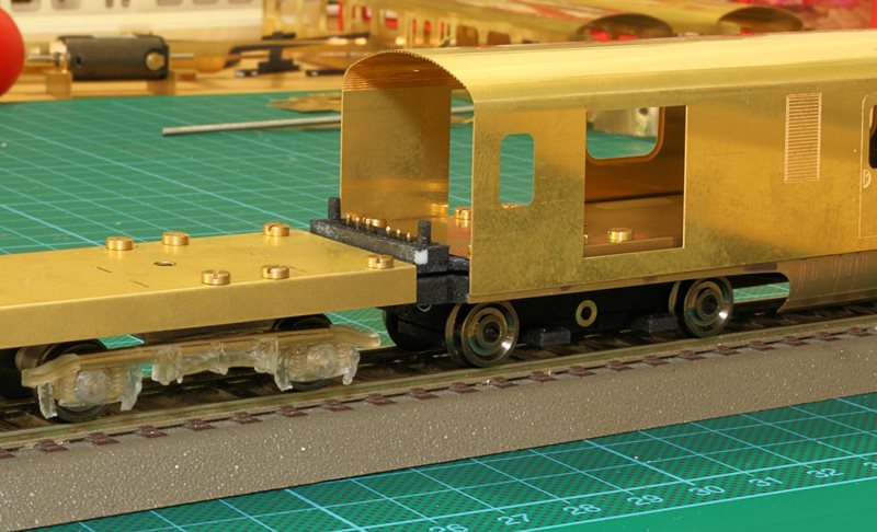

... even op de ABk opgelegd. past ook en sluit mooi aan. Hoewel de koppeling nog niet eens helemaal aangedrukt zit. Toont aan dat er voldoende speling is om e.e.a. soepel ten opzichte van elkaar kan bewegen.
... staat wel goed zo met de kap er op ;)

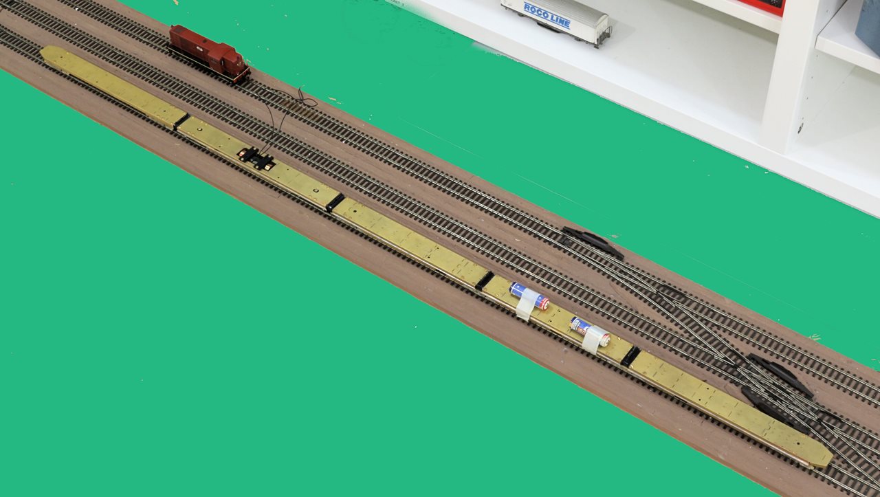

... het hele stel staan nu op de wielen. Best een lengte zo  :o Vergelijk het 2400-tje maar eens ;)  Rijtesten nog niet gedaan vanwege twee oorzaken: Wielassen hebben nog niet de juiste busjes en blijven daardoor niet op 14.4mm staan (kruipen naar elkaar toe en maken dan sluiting) en de cardans zijn nog niet pasgemaakt... ;)
... lijkt aardig en vooral lang ...

Ik zie nu pas dat je de motor niet in het motorrijtuig hebt gebouwd!?! Gewaagd hoor! Maar ivm langere cardanassen een slimme zet."Thinking outside the box!"  (y)

Zit wel in de motorwagen. Alleen is de middelste as niet gemonteerd.

Ik zou toch zweren dat het motorrijtuig (in t eggie dan) de korte bak was? Op foto hierboven is dat de bak met de de twee batterijen - de bak met het mashima-motortje is een lange.

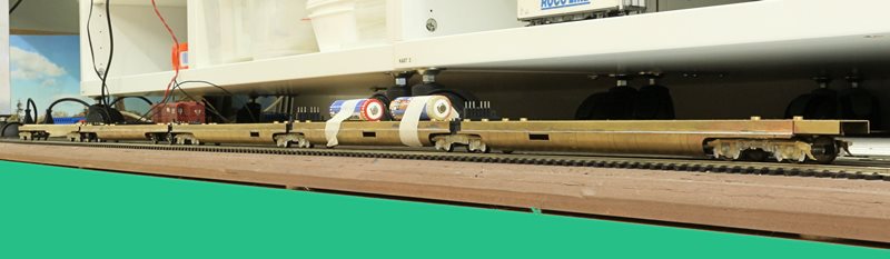

Het "echte" motorrijtuig was de tussenbak met 2 eigen draaistellen. En geen Jacobs-draaistellen. I.v.m. gewicht. Dat is in het model ook die met motor, 2e van links. Die met batterijen is een ander, zonder motor.
Foto van pagina 6 van dit draadje, volgorde net andersom:
Duidelijk te zien dat de motorwagen niet de kortste bak is...

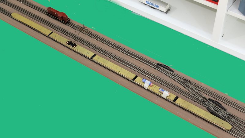

Karst Drenth
  • Berichten: 10498
    • Plan U op Sleutelspoor
Re: Diesel Vijf (DE-5) in messing van FRIE
« Reactie #354 Gepost op: 24 January 2016, 15:02:27 »
Bewegende beelden :P 8)
Beetje beverig en vaag, maar ala :)
<a href="https://www.youtube.com/v/AH05wua1ArY" target="_blank" class="new_win">https://www.youtube.com/v/AH05wua1ArY</a>
https://youtu.be/AH05wua1ArY
<a href="https://www.youtube.com/v/szayPtq-5Ow" target="_blank" class="new_win">https://www.youtube.com/v/szayPtq-5Ow</a>
https://youtu.be/szayPtq-5Ow
Loopt goed. Ik had een partij zelfgegoten tandwielen van Erwin gehad. Voor rijproeven voldoende :)

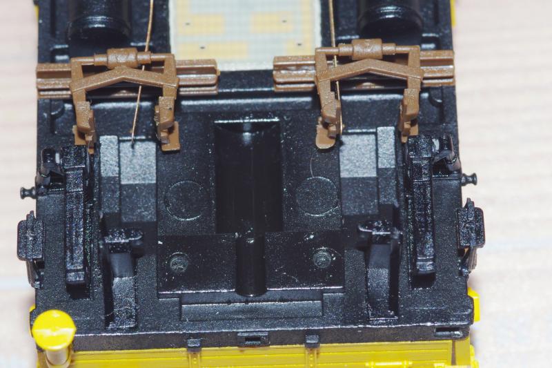

Het valt eigenlijk buiten dit topic maar sluit aan bij het citaat.
Tijdens het modificeren van de Kla03 tractor van Brawa viel mij de toegepaste compensatie op. Eén as is star gelagerd; de andere pendelt in een kunststof huis. Zie foto's.
