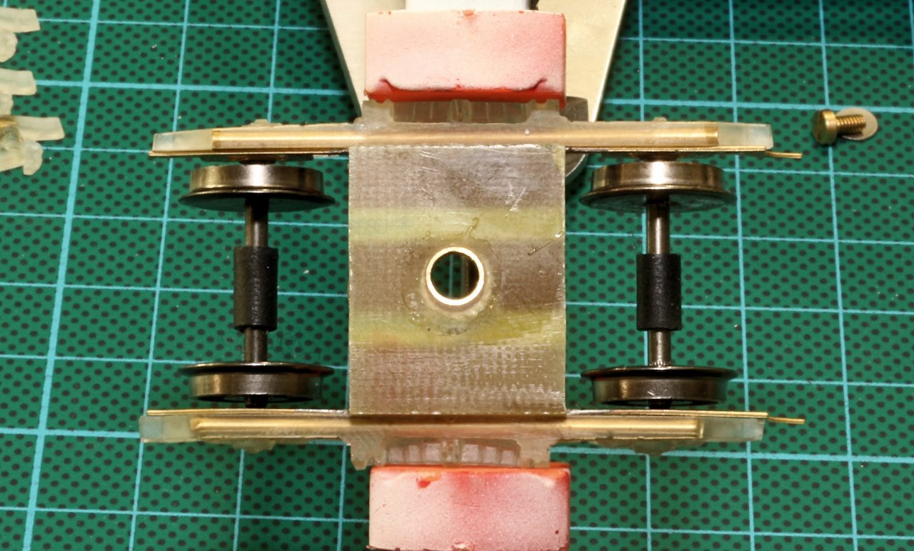

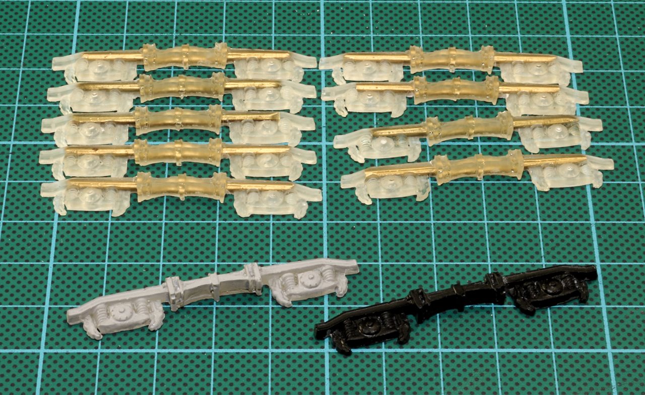

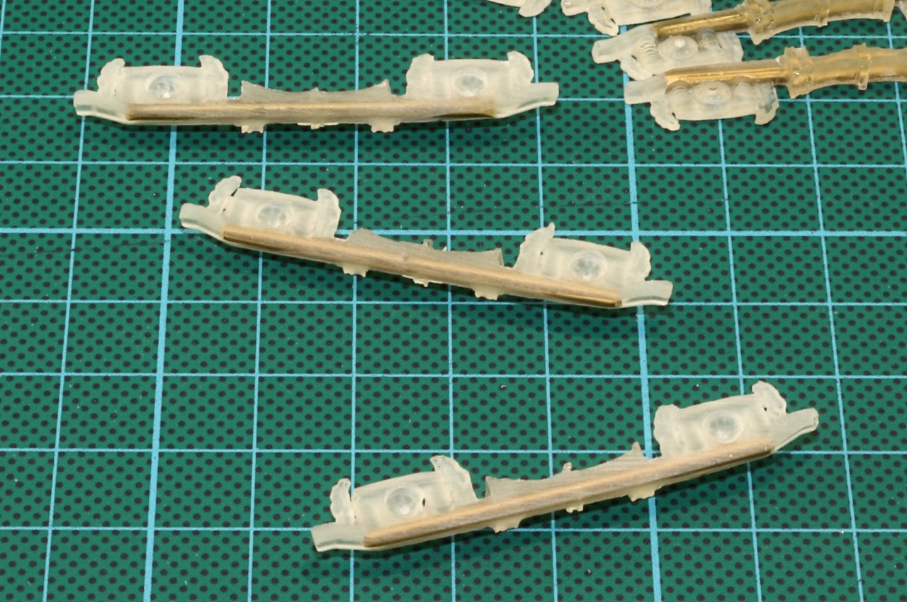

... draaistelzijkanten opgeboord, zodat de puntlagers er in kunnen vallen.
... mooi stapeltje :D Erwin had er twee bij gedaan met wat verf er op. Beetje dik het zwart, maar al mooi te zien dat er best veel detail in zit ;) (y)

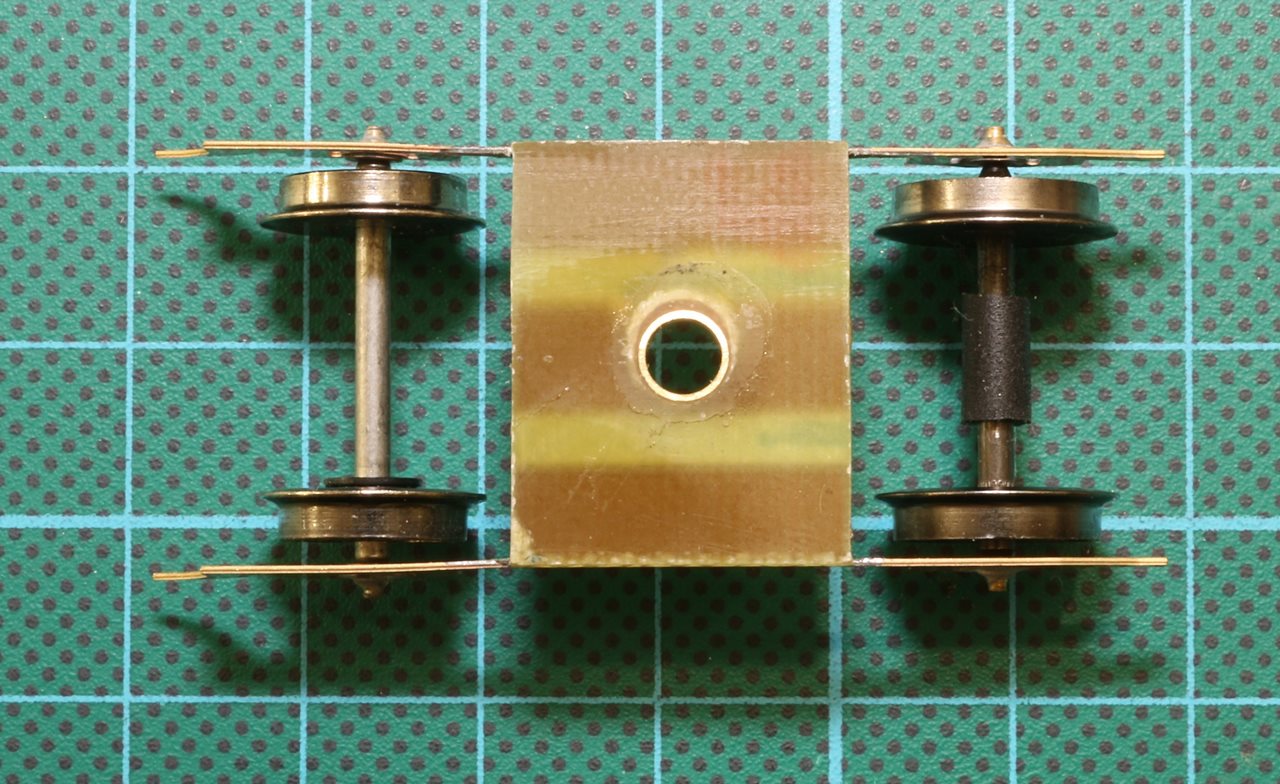

... en ook hier gaat wel eens wat mis.. :P  :o Ik was vergeten het gat te boren voor de draaitap, alvorens het messing plaatje weg te frezen. Dacht het opgelost te hebben, maarrr... een 5mm boor gepakt ipv een 4mm... gat te groot dus :'( Ok, messing busje er in en opgelost... toen bleek het gat niet in het midden te zitten... Dus busje er weer uit getikt, gat opgevijld en busje opnieuw met 2K lijm vastgezet :P :D :D
Verder hier duidelijk te zien wat het verschil tussen 24.75 en 23.83 mm assen is: De linkse passen niet, de rechtse wel ;)
... even de zijkanten er tegen gedrukt. Past mooi ! (y)
