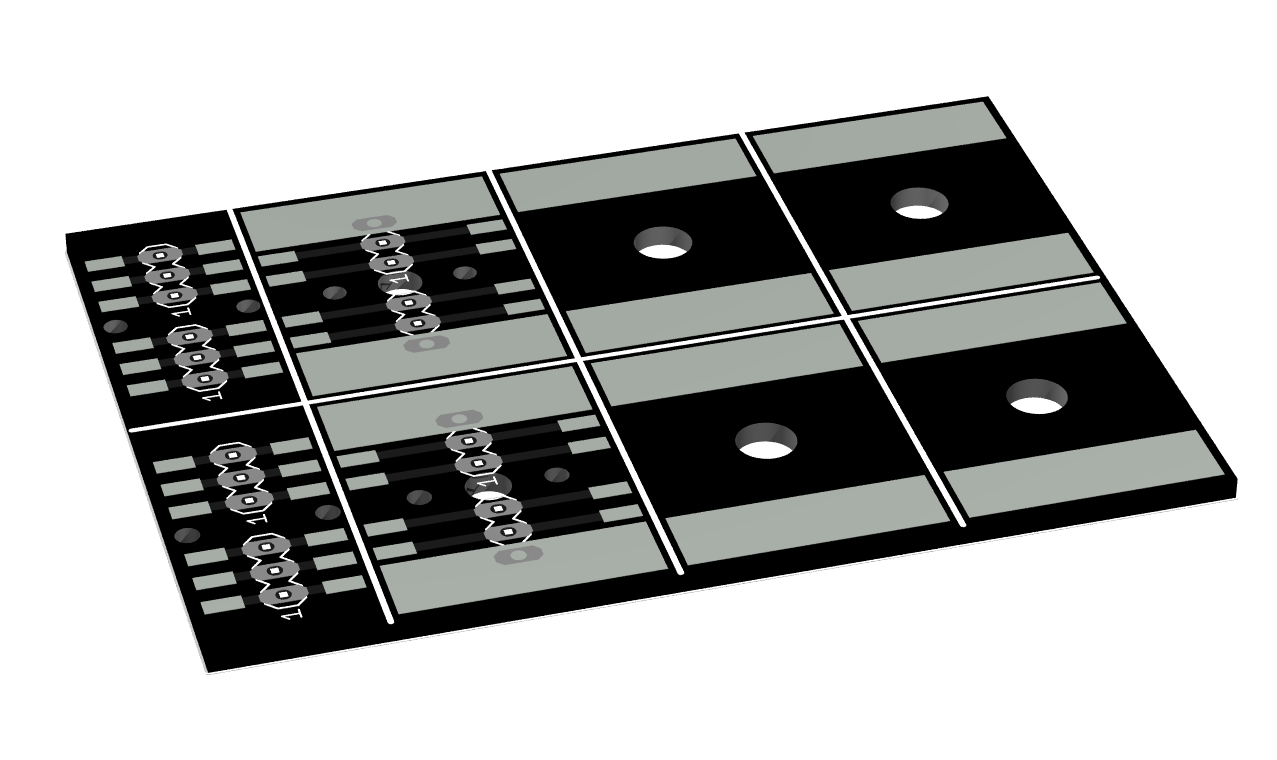

Ook maar even de PCB's getekend.
Eens kijken wat het kost om die ook te laten maken ;)

De printplaatjes laat je etsen? In NL of elders?
