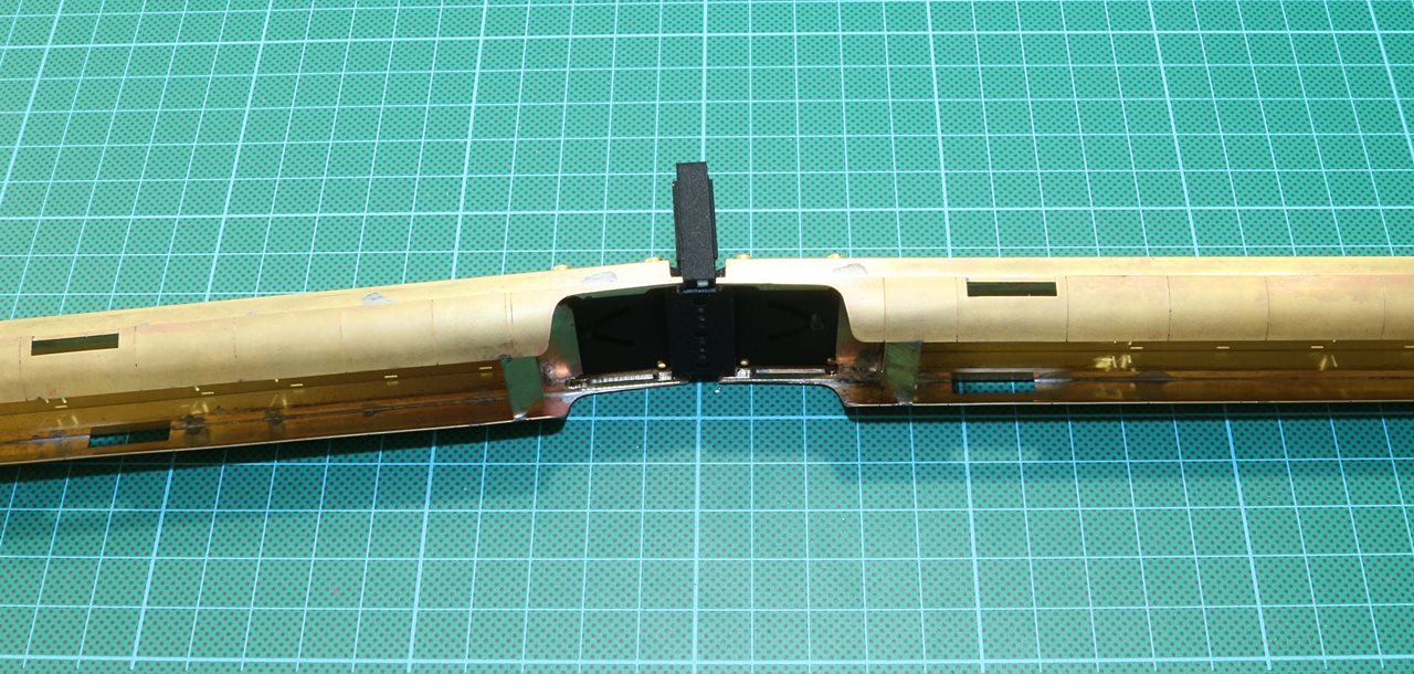

« Reactie #258 Gepost op: 09 January 2016, 22:13:52 »

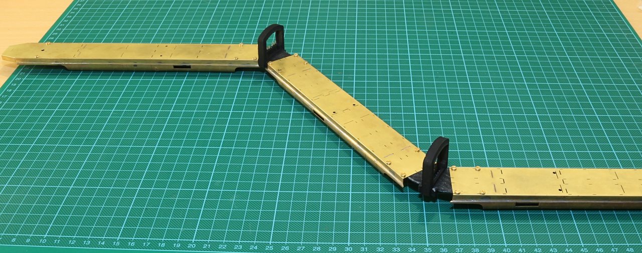

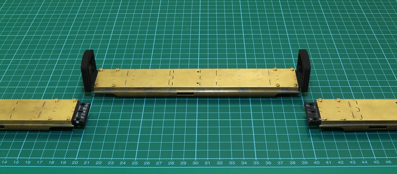

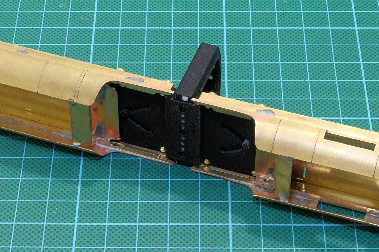

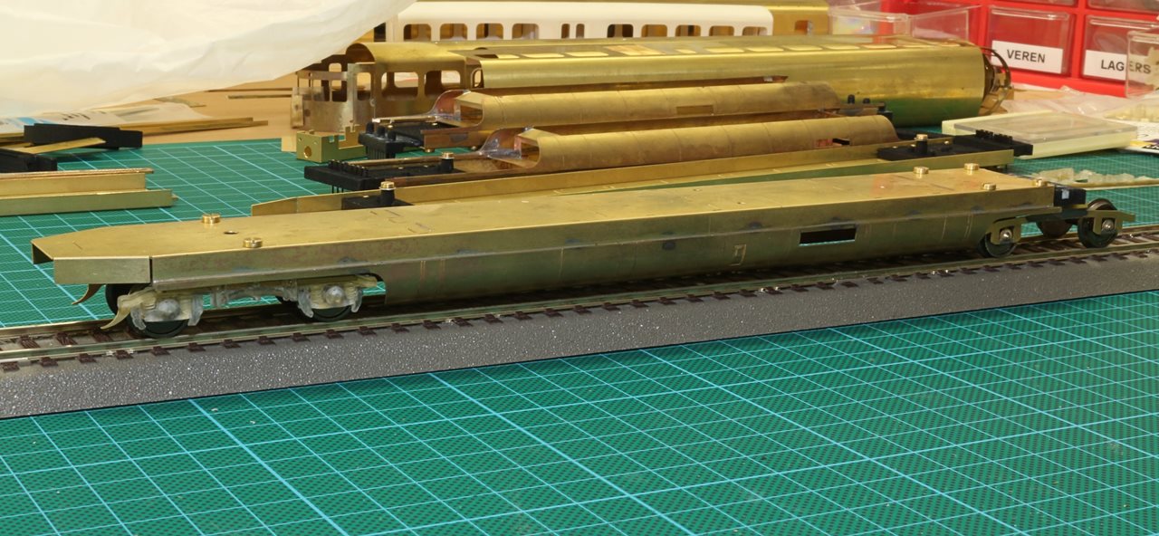

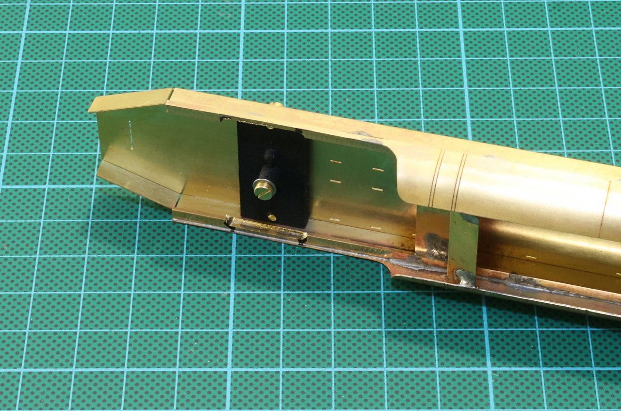

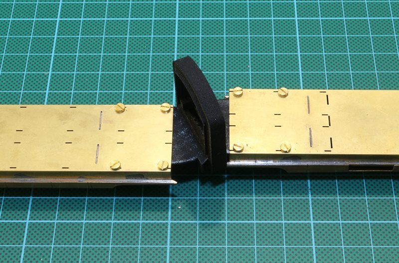

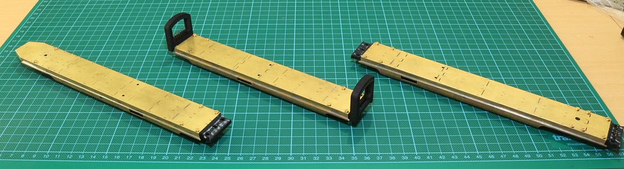

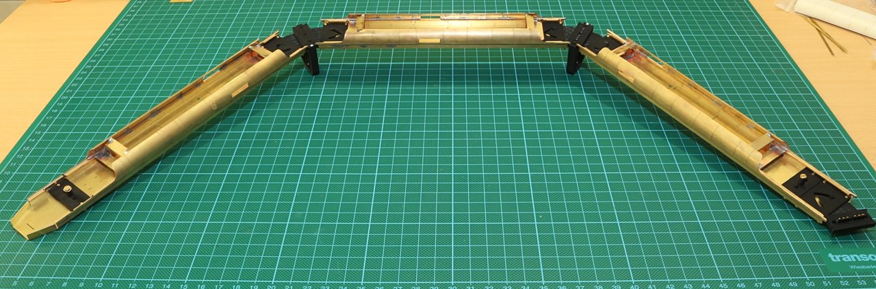

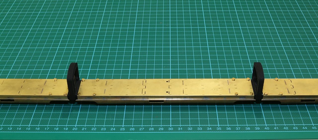

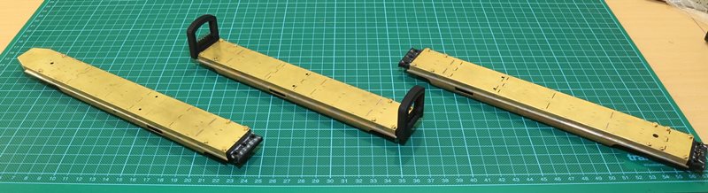

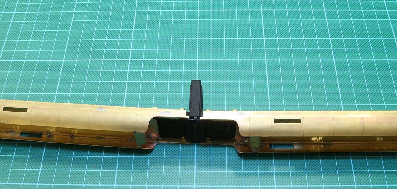

Weer wat plaatjes, alle print-delen voor de Bk-Boo-Bo zitten er onder :)
... oplegging van het Bk kopdraaistel.
... van Bk naar Boo. Oplegging van het Jabobsdraaistel.
Montage:
... elke bak heeft zijn eigen, vast gemonteerd, deel van de koppeling. De Bk en de Bo hebben de vaste lepel, met draaistel, de Boo aan beide zijden de losse lepel met de balgen...
... Bk en Bo op 'de rails'....
en de Boo wordt er zo van bovenaf tussen gedrukt. Even drukje op de balg en het de hele koppeling klikt vast :) ;D 8)
Buigzaamheid: :P
Horizontaal:
... dat gaat 100% zeker de 358mm halen ;) :P
... wisselstraat met scherpe wissels... ;)
... S-bocht uitschuiving.
Verticaal:
... voor de helling omhoog: ca. 1.5 cm op de Bk lengte is 1.5:25 = 6:100 is 6%
... idem de helling omlaag.
Zo, nu 'even' 4 draaistellen bouwen :D :D , dan kan dit riedeltje een rijproef maken  8) 8)
Grtzz,
Karst

Karst Drenth
  • Berichten: 10510
    • Plan U op Sleutelspoor
Re: Diesel Vijf (DE-5) in messing van FRIE
« Reactie #269 Gepost op: 10 January 2016, 22:57:48 »

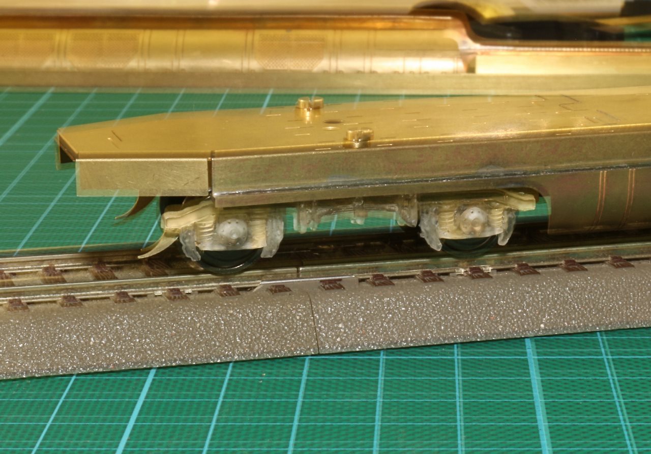

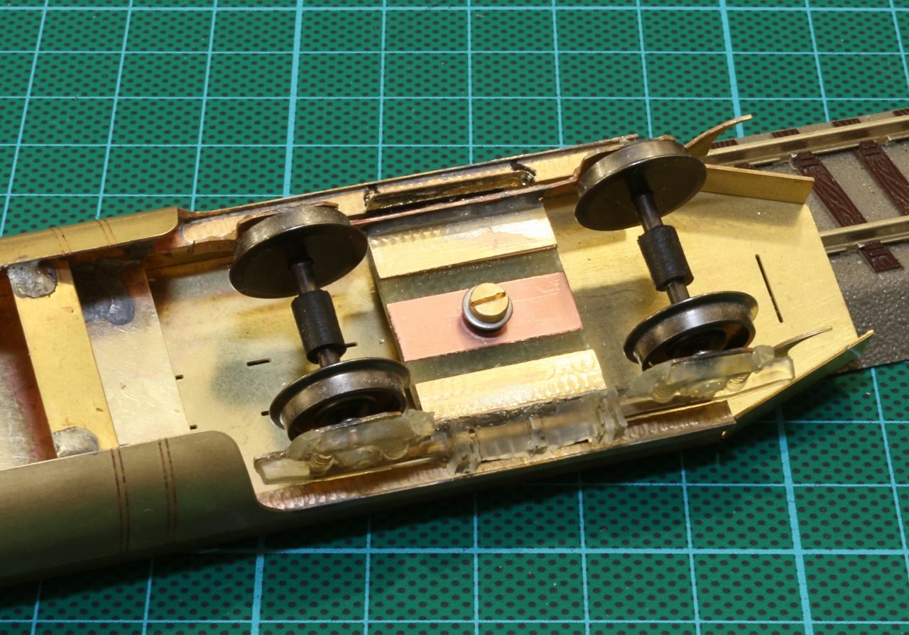

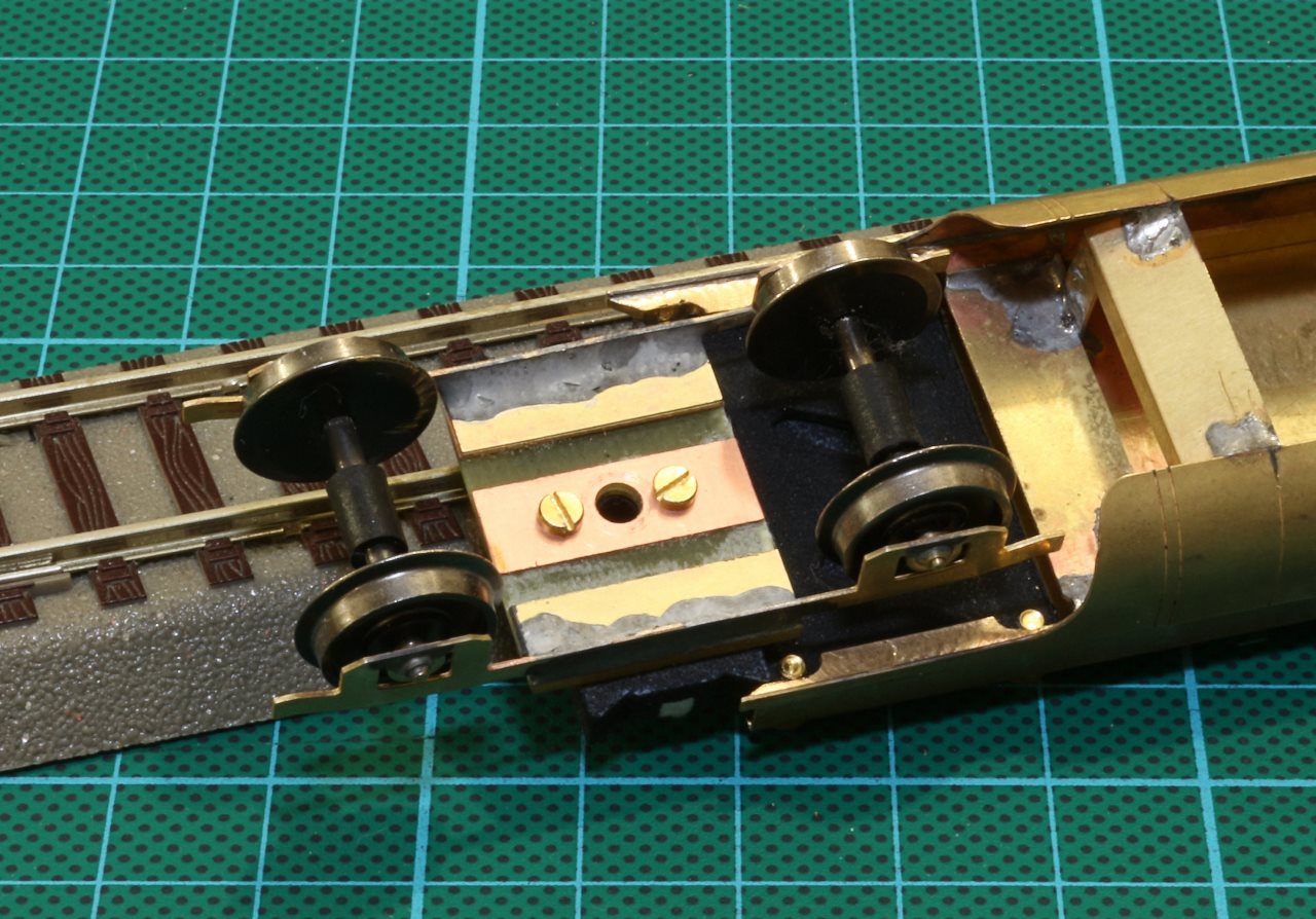

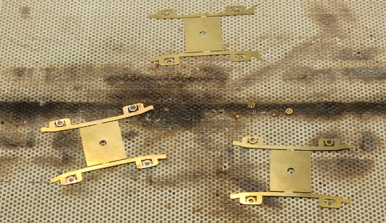

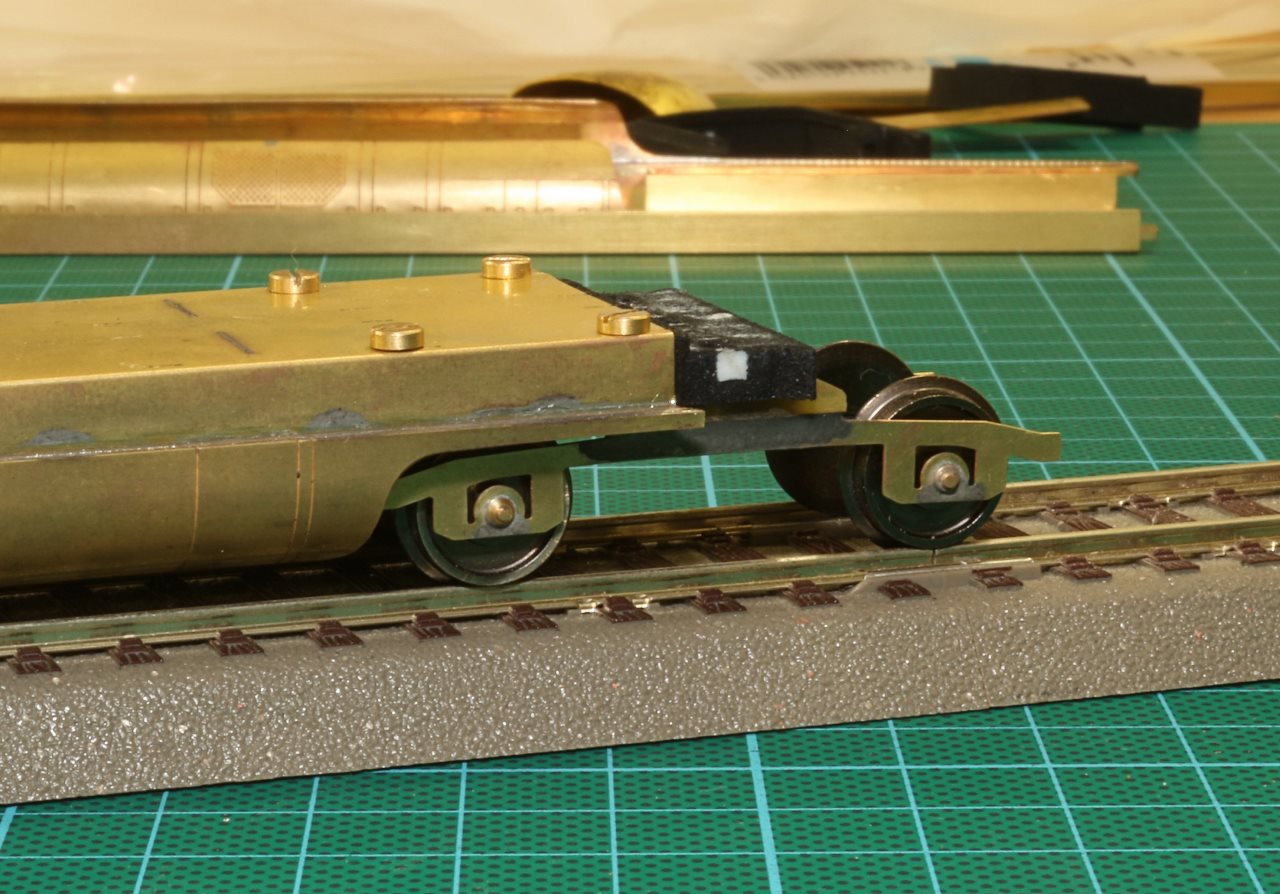

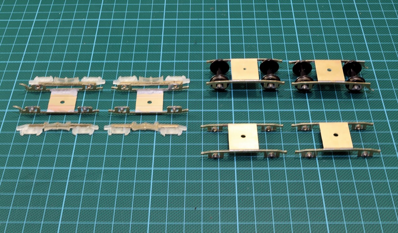

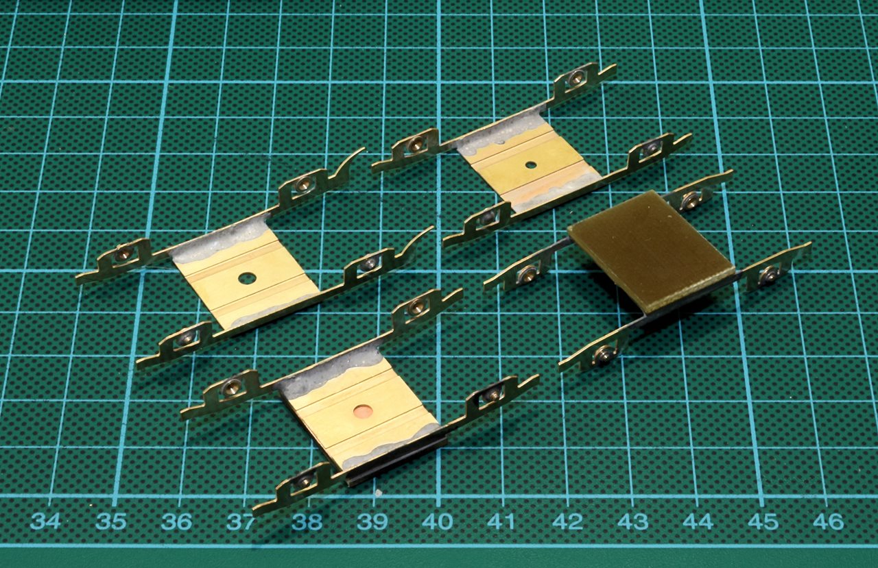

Nog wat foto's van het draaistellenwerk vanmiddag ;) :P
... eerst de puntlagertjes er in
... zijkanten omgebogen en gesoldeerd met loodvrij tin, 375' Da's nodig voor... ( en ja, mij lukt het ook wel eens een bewogen foto te maken ;) )
... het vastsolderen van de printplaat met 145' soldeer.  Hemoet namelijk tissen messing en het koper trekken, dus best wamgestookt met de bout op 300. Alles prima verlopen.
... de dikke 'klodders' soldeer waren nodig omdat de etsing niet helemaal gelukkig was. slechts een klein brugje in het midden... bij de serie productie moet dat anders ;)
... montage onder de Jacobskoppeling met 2 x M1.6 . Voor de productie maak ik nog een kleine aanpassing aan de print, zodat ook de gaatjes voor deze schroefjes er al vast in zitten.
... tevens de banen weggefreesd, zo hebben we twee geisoleerde draaistel helften  8) 8) en stroomafname via de lagers :P
... en hetzelfde voor het kopdraaistel. Het 4mm gat past perfect rond de draaitap. En kan heel fraai bewegen in alle richtingen ;) Al vast als proef een zijkantje er tegen geplakt.
... op eigen benen.... (y) Al even op de testbaan gezet en het rolt voortreffelijk, mooi lichtlopend en de draaistellen doen het ook perfect, zelfs over de beruchte Piko Engelsman.
... van de bovenkant van de zijkanten moet nog een halve mm af om het lekker te kunnen laten draaien
... ook het Jacobsdraaistel heeft voldoende vrije ruimte :)
Overigens, dit zijn nog 11.5mm NEM wielen. De bakken zakken dus nog 0.5mm. Uiteindelijk komen er 10.4mm RP25 voor mij, 10.4 AC voor Jeroen en ?? voor Chris onder.
