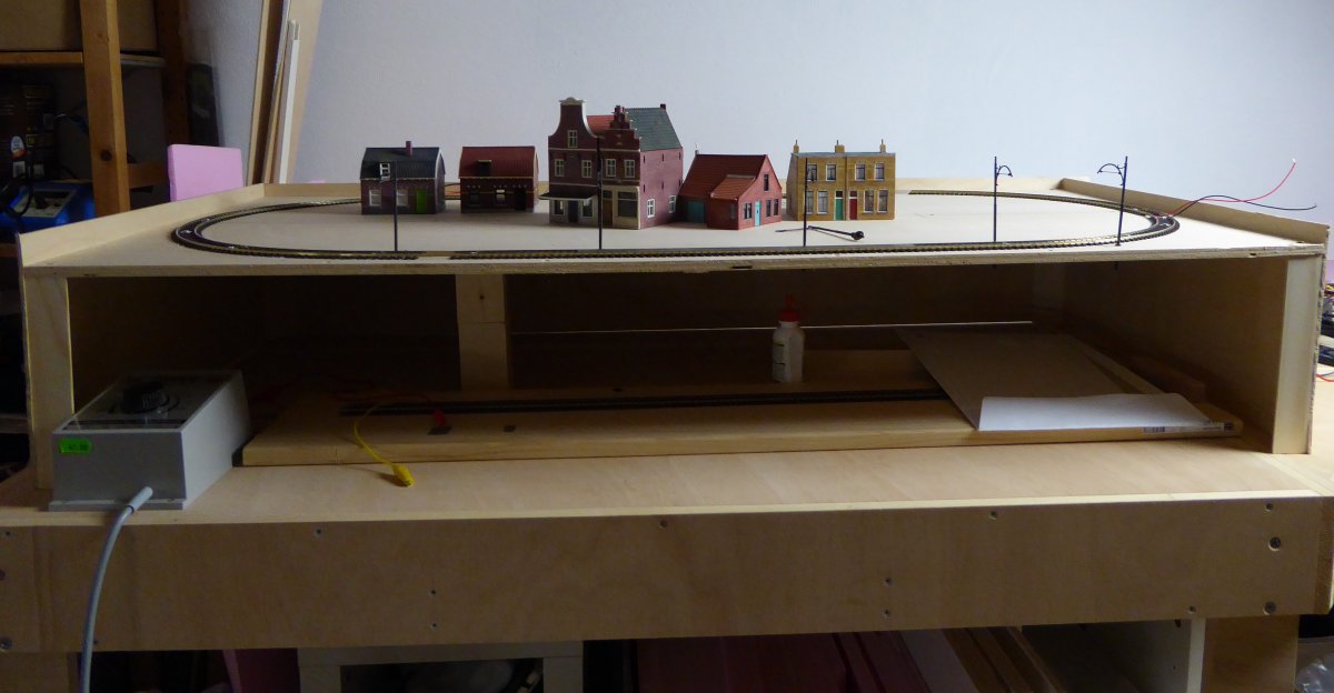

Goedenavond, hier weer een mini update.
soms is het wachten op wat men nodig heeft langer als verwacht.
Mijn demo baantje is al wat keren gebruikt, maar van het een komt het ander en nu heb ik het ietsje verder gebouwt. Een soort van Wokkelstad daar ik het pi maal duimen gebouwd heb van wat ik had liggen:
Langzaam rijpt het idee van een klein baantje met alles erop en eraan. Kan ik ook nog wat aan mijn technieken vijlen.
Of te wel ik wacht nog steeds op mijn tram rails voor de grote baan
Gr. Joke
Groetjes Joke

Klein baantje die ook al testbaan dient is altijd leuk. Wellicht ook leuk om uiteindelijk in de woonkamer te zetten.

Ziet er goed uit. Welke rails ga je gebruiken voor de grote baan?

Hoi NS-HTM-95,
op mijn westlandbaan komt voor de keerdriehoek bij het station LUNA van Tillig, dit geeft de kleinste keerdriehoek en komt daardoor het dichts bij de werkelijkheid. De rechtere stukken worden dan PECO code 100 met rails op zijn kant of misschien toch L profielen, ben ik nog niet uit. Daarom wordt op dit kleine baantje nog wat experimenteert.
Misschien dat ik die stukken dan toch op plaatjes soldeer.
