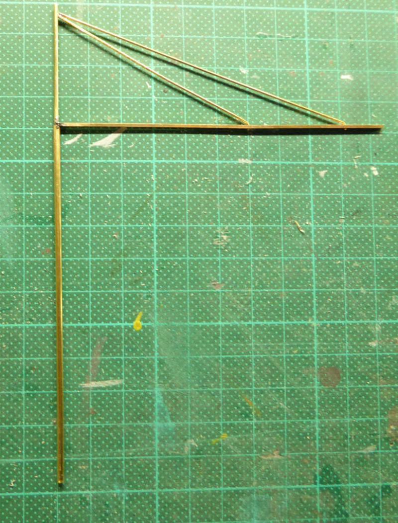

hier weer een bovenleidingsportaal update.
De NS portaal is in de ronde ordner gelandt. De groeven tussen de 2 spoorstaven was te breed, na een avond uitzichtsloos solderen en een nacht erover slapen (man kan van solderen dromen ::))
De lijst van mogelijke fouten van nspoor doorgenomen. Minstens 3 mogelijke fouten ontdekt, en opnieuw begonnen:
Dit is het resultaat:
Dit is een vrijhand model zonder op de verhoudingen te letten, meer om te zien of bouw lukt zoals ik het in mijn hoofd heb. Delft heeft op de phoenixstraat vooral ronde masten aan beide zijden van de tramrails met draden ertussen gespannen. Gedeeltelijk zijn het ook zo een soort rondmasten met een dubbele dwarsbalk met spandraden.
De hoogte kan van deze aangepast worden op de werkelijke grote die ik nodig heb. Verder moet ik me nog meer in dwarsbedrading verdiepen.
Nu nog een vraag met betrekking to electrificatie via de bovenleiding. Dit is de eerste keer dat me de encyclopedie me telleurgestelt heeft. Die schrijft eigenlijk, er is een polarisatie probleem en we hebben geen oplossing.... ::)
Ik ben ervan uitgegaan dat als ik via de bovenleiding de plus neem, ik beide spoorstaven de min kan maken, zodat het eigenlijk egaal is of de tram over wissels rijdt of zo. Lig ik daar fout? Hoe moet het dan?
Gr. Joke

Joke, het artikel over bovenleiding in de Encyclopedie gaat er van uit dat je zowel 2-rail voeding als bovenleiding hebt. Dat is inderdaad lastig. Jouw idee nl de min op beide rails en plus op de bovenleiding werkt prima, mits je alle moterwagesn hetzelfde uitrust (min op beide wielen, plus van boven).
Succes.

Zie Waelstede. Rails massa en bovenleiding de voeding. Mits de draad schoon is en de rails goed ligt werkt het feilloos.
En anders ook gewoon een beetje ATF op het stroomafnemer sleepstuk, daar rijdt ook Waelstede perfect op.
By the way, bij de wederopbouw van de MTSA doet het ook wonderen op een net aangelegd stukje.

De trams in Waelstede zijn echte trams; zij rijden gevoed vanuit de bovenleiding en de rails is massa.
Lekker makkelijk wanneer je zelf de wissels en de kruisingen maakt.
Alle wielen van de trams hebben contactveertjes voor stroomafvoer; contact verzekerd, dus.
Er is echter maar één punt voor stroomtoevoer: het sleepstuk van de beugel.
In de praktijk is dit geen probleem, omdat de bovenleiding aan de onderzijde niet snel stoffig wordt en de beugel licht 'schraapt' en daarmee de zaak schoon houdt.
Hoe werkt dit bij digitaal rijden?
Na overschakeling op digitaal rijden geldt dit voordeel nog steeds.
Wat wel opviel in Waelstede was, dat gebruineerde of gespoten beugels vonkjes trokken op de scharnierpunten en dat de sleepstukken na verloop van tijd een zwarte aanslag kregen, wat ook duidt op vonkvorming.
Tijdens beurzen is het daarom verstandig om af en toe de sleepstukken te reinigen en dat kan in Waelstede gemakkelijk, wanneer de trams in één van de beide schaduwstations op hun beurt staan te wachten.
En het is natuurlijk helemaal gemakkelijk, wanneer je daar je assistent mee kunt belasten... ;D
Dat schoonmaken gebeurt met een klein stukje ROCO railgum en daar valt wel eens wat materiaal van op het dak van de trams.
Nu hoef ik niet direct aan het zuurstof, wanneer ik zie dat er rommel op het dak van de trams ligt, maar ik had nooit verwacht dat er iemand op deze wereld zou zijn, die dit voor weathering zou aanzien  8)
Een hoe zit het dan met ATF?
Waelstede bestaat uit twee delen:
- het oudste deel dat ook thuis in bedrijf is,
- deel twee dat alleen tijdens tentoonstellingen in bedrijf is.
Dat tweede deel heeft dan natuurlijk altijd wat opstartproblemen en daarvoor leek smeren met ATF de juiste aanpak.
Voor de rails geldt dit ook: de wielen verdelen de ATF over de hele baan en het rijgedrag knapt hier echt van op.
Maar wat voor de wielen geldt, geldt beslist niet voor de bovenleiding en ook niet voor de scharnierpunten in de stroomafnemers.... :-[
De beugels verdelen de ATF niet voldoende over de onderzijde van de bovenleiding en waar het wel zit, wordt het na verloop van tijd een zwarte koek.
De vonken in de scharnierpunten waren verdwenen, maar daarvoor in de plaats ontstond ook een dikke zwarte aanslag.
Mijn jeugdige assistent is zijn tijd daar in Schwerin en in het Openluchtmuseum aardig mee doorgekomen....  ;D
Daarentegen: bij de tuinspoorbaan heeft de ATF deze zomer uitstekend gewerkt ! De treinen trokken veel sneller als andere jaren hun baantjes zonder schokken door de tuin.
@Joke:
De moraal van dit verhaal (volgens Waelsteder)
1. Digitaal voeden via de bovenleiding en massa op de rails: DOEN; de meeste horrorverhalen dat dit niet goed zou gaan, zijn alleen 'van horen zeggen' !!
2. ATF gebruiken bij 2 rails voeding (al dan niet digitaal): DOEN  (y)
3. ATF gebruiken bij bovenleidingvoeding: NIET DOEN  :'(; het voordeel bij de rails wordt meer dan te niet gedaan bij de bovenleiding.
Groeten, Rob.

Dus als je bovenleiding als voeding gebruikt. De panto's niet schilderen maar blank houden. Of dun lakdraad gebruiken om het blanke sleepstuk te verbinden met de aansluiting naar de decoder.
Groeten uit Apeldoorn waar ook digitaal bovenleiding gevoed gereden gaat worden. Maar dan zonder de kuren uit Wealstaede  :P

Joke, als je vasthoudt aan massa op de rails en plus op de bovenleiding, dan moet je juist GEEN geisoleerde wielen hebben. Dat verpest alleen maar je stroomopname.
