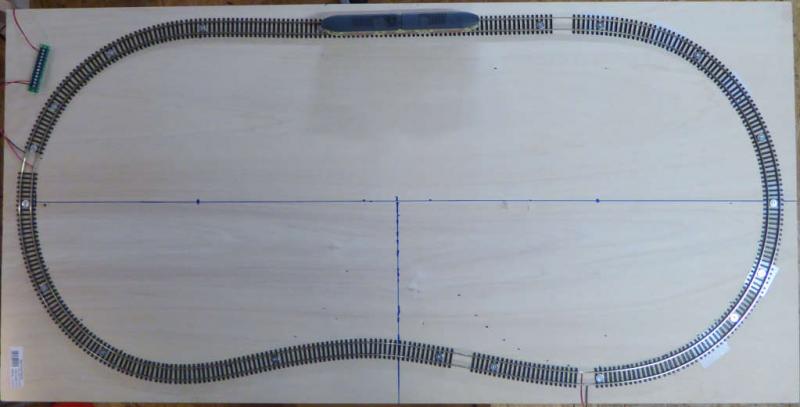

Rondje leggen met 25cm radius.
Bovenleiding buigen van rail profielen
De Burgemeester kan je vast wel een foto sturen van zijn testovaal.
Fleischmann modellgleiss R1 is perfect daarvoor.

Ik mis in de proefbaan de S bocht met 1 recht stuk er tussen en nog moeilijker voor sommige trams de S bocht zonder recht tussenstuk
Met groet van Paul
Proefbaan met 50 cm bogen en S bocht komt eraan ..... ;D
Gr. Joke

Geodenavond,
een kleine tussendoortje, maar belangrijk voor de volgende fase van de bouw:
.. de LIMA tram kan rond zonder uit de bocht te vliegen op volle snelheid.
Nu nog een goede analoge trafo bezorgen waarmee ik de snelheid regelen kan. ;D  Volgende stap wordt dan de bovenleiding. Daarvoor moet ik eerst de palen bezorgen...
Prettige avond,
Joke

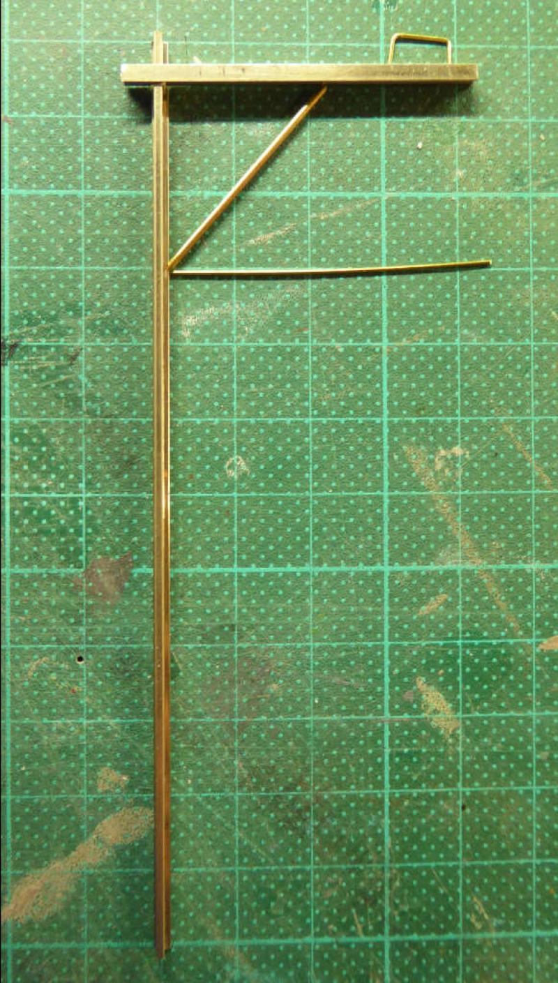

Tussendoor ben ik voor de testbaan eenvoudige portalen aan het maken, als eerste test de enkel portaal uit de beneluxforum encyclopedie.
De twee hoofdsteunen uit een stuk rails zijn al paraat, nu kan ik mijn boortjes niet in mijn Dremel passen. Dus morgen naar de winkel. >:(
Nog een vraagje over de bouw, in het rezept staat nikkel zilverdraad, kan ik dit vervangen door messing of krijg ik dan problemen??
Gr. Joke

Als je boortjes te klein zijn voor de boor, dan gebruik ik altijd een klein stukje schuurpapier om het boortje.
Volgens mij is nikkelzilver sterker dan messing. Waar wordt het toegepast?

@Joke: voor de dremel is ook een "echte" boorkop te krijgen ipv die set van 3 spantangbussen. Dan passen ook de boortjes vanaf 0.4mm ;)
Hoi Sven, bedankt voor de snelle reactie,
wat betreft dat met het schuurpapier ga ik uitproberen, hoewel ik een minime speling heb, genoeg dat her boortje eruit valt maar zeer klein dat er wat tussenpast. Maar het is het proberen waard en ach er is al genoeg aan me voorbij gevlogen de laatste dagen. ;D
Wat betreft de nikkelzilver, dit is voor de schuine stutspaal en het haakje boven of onder op het portaal.
@ ruud, ga ik direct even kijken over lunch
Gr. Joke

Goedenavond,
Ruud, ik heb de boorkop gevonden en je input was precies op tijd, anders had ik weer zo'n set adapters gekocht. Die elke keer weer kapot gaan. Dan is zo'n kop een betere oplossing.
Betreft foto's daar is nog niet veel te zien, maar alla hier dan eentje:
Alle losse onderdelen voor een enkelsporig portaal. Die dunnere delen zijn nog niet op eind lengte.
Ik weet dat dit nog geen tram portaal is. Het is mijn eerste test om het gevoel voor de dimensies en componenten te krijgen. Verder is de testbaan goed om alle mogelijkheden van portalen te bouwen en dan de portalen voor Delft uittezoeken.
Deze wordt nu met messing gebouwd, vooral omdat ik het andere draad zogauw niet kon krijgen.
Nu het solderen....
Gr. Joke

Ahh een ns mast.
Ziet er al goed uit.
