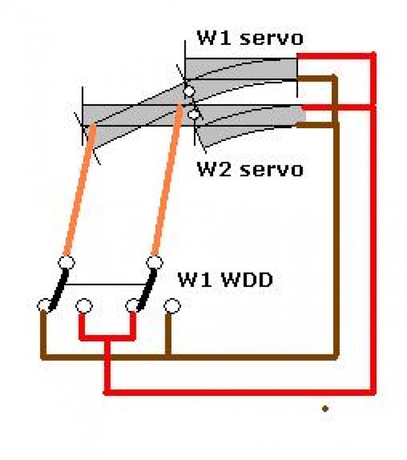

Goede avond,
Ik heb een probleem en die luid als volgt.
Rij digitaal met koploper in het model van een honden bot.
Met als gevolg wanneer ik automatisch rijd ,en kom aanrijden op dit kruis en de melding krijg dat ik moeten stoppen omdat een ander trein voorrang krijgt.
Vervolgens weer mag rijden maar mijn snelheid dusdanig laag is zodat mijn trein stopt op het hartpunt die stroomloos is.
Nu had ik het idee om op dit hartstuk een plus te zetten die dan vervolgens sluiting geef door trein uit te tegenoverliggende spoor.
Hoe dit op te lossen?
Heb een keerlus module van Rosoft versie 1.0, kan dit en zo ja hoe deze dan aan te sluiten.
Mvg Johan.

Met een relais aansluiten en mee schakelen met het wissel dat er voor zorgt dat je de kruising kan berijden. Zelfde principe als een puntstuk polarisatie.
Groeten Ronald

Voor het puntstuk moet ik je gelijk geven, dat heb je bij 3-rail niet. Maar verder is het technisch niet anders ofzo. En tja, sommige hebben nu eenmaal meer met de minder (elektro) technische kant van de hobby. Iedereen zijn ding. Voor de rest ging er volgens mij al een draadje over 2-rail vs 3-rail   :-X :-X :-X :-X
En volgens mij is het hele probleem niet het feit dat er een keerlus is, dat is volgens mij al lang opgelost (corrigeer me maar als ik het fout heb Johan). Het probleem wat hier bedoelt wordt is het stil vallen op het puntstuk als langzaam gereden wordt. En dit komt omdat deze spanningsloos is. Deze kan je inderdaad voeden maar dan moet je hem wel meeschakelen met de wissel. Hoe schakel je de wissel Johan? Gewoon met wisselspoelen? Dan kan je inderdaad een simpel relais gebruiken, of als je echt niet wilt solderen, een Viessmann relais. Deze laat je dan tussen de twee railstaven schakelen. Hoe precies moet je maar aangeven of je wil solderen of niet. Wim heeft in ieder geval al aangeven hoe het moet. Of misschien is er iemand bij jou in de buurt die je er mee kunt helpen. Maar aangezien je ook Koploper aan de praat hebt gekregen is denk ik het solderen van wat draadjes aan een relais ook goed te doen  (y)
Om nu een keerlusmodule te gebruiken voor een puntstuk heb ik nog nooit iemand zien doen... Overigens wel mogelijk  ;D Maar wel een kanon op een mug..

Het probleem is hier niet een keerlus. Je moet de puntstukken van de kruising zien te polariseren en die moeten altijd tegengesteld gepolariseerd zijn. In het schema van Wim wordt daarvoor de polarisatieschakelaar van W1 gebruikt. Dat werkt, maar je moet de twee mogelijke rijwegen over de kruising in Koploper dan zo instellen dat W1 altijd meeschakelt. Moet de kruising diagonaal (op de tekening) worden bereden, dan moet W1 krom staan. Moet de kruising recht worden bereden (via W2), dan moet W1 recht staan, hoewel de stand van W1 voor de feitelijke treinenloop dan niet relevant is. Een apart relais voor de kruising is in deze situatie ook een oplossing. Je sluit het relais aan op een decoder en in Koploper moet je het schakelen van dat relais dan onderdeel van de rijweginstellingen maken.
Nu ik eraan denk, zou een keerlusmodule op basis van kortsluitdetectie misschien wel kunnen werken. Je laat de puntstukken door het relais in de module polariseren. Staat dat verkeerd, dan detecteert de module bij het bereiken van een puntstuk een sluiting en schakelt om. Maar gewoon meeschakelen met de wisselpolarisatie is wel zo praktisch.  ;D
« Laatst bewerkt op: 09 December 2015, 09:44:23 door henk »
Voor de treinenloop niet, maar voor de veiligheid wel. In het grootbedrijf dan. Om te voorkomen dat er twee conflicterende rijwegen over de kruising worden ingesteld zouden W1 en W2 altijd gelijk moeten schakelen. In dit geval allebei rechtuit, of allebei afbuigend.

Heren wat maakt het nu uit hoe het op Utrecht CS werkt, toch helemaal geen bal.
Het relais van het kruis wordt door een wisseldecoder bediend welke op adres 1 reageert in dit geval.
Als deze rechtdoor staat te samen met W1 servo heb je de polarisatie zoals getekend.
Zet je w1 afbuigend dan gaat het relais om te samen met in dit geval de servo, puntstuk polariteit verandert en de trein kan vanaf het bovenste spoor over de kruising.
Als je in koploper het kruis als 2 wissels tekent en benoemd als een overloop wissels kun je de stand ervan in de rijweg meenemen en bepalen. En bij rechtdoor kun je aangeven welk wissel er actief is en dus gereserveerd is. Simpel en doeltreffend.
Overigens is nu de railspanning verkeerd aangesloten, het is nu van boven naar onder ROOD, ZWART,ZWART,ROOD, dan is de analoge manier gedachte voor het aansluiten. Het moet zijn ROOD,ZWART, ROOD, ZWART.
Dan kun je het relais aansluiten en gebruiken zoals in het plaatje.
Niet met je eens Wim.  In de vraagstelling staat dat het een ontwerp is als Hondebot.    Dus: ROOD  ZWART  ZWART  ROOD.
