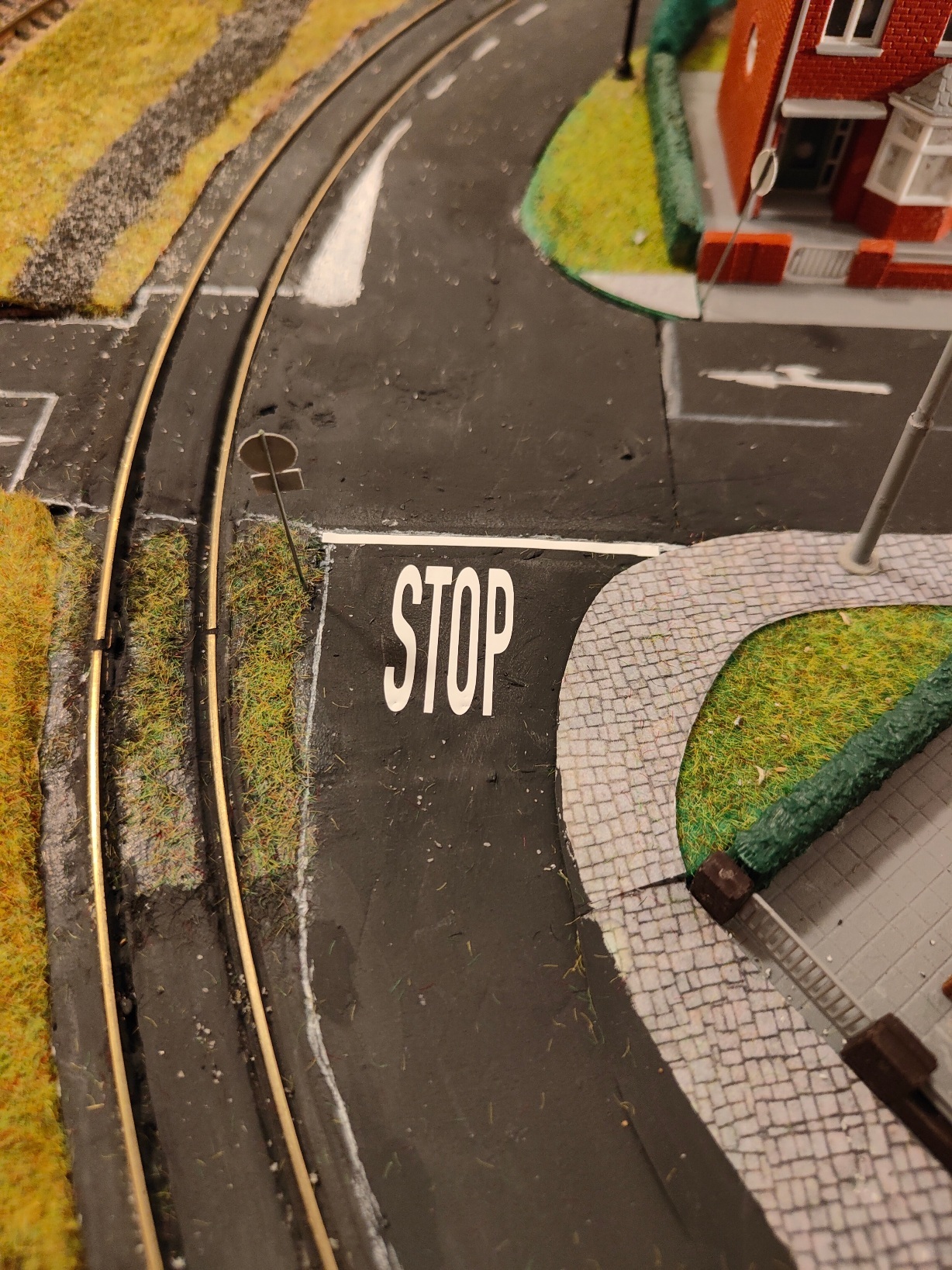

Voor de 'aankleding' van de straten en wegen ben ik terecht gekomen bij mobax.de. Ik had nog nooit van die firma gehoord, maar heb de gok genomen. Een velletje met twee (kleine) STOP-markeringen en overdraagfolie besteld.
Hierbij het eerste resultaat:
