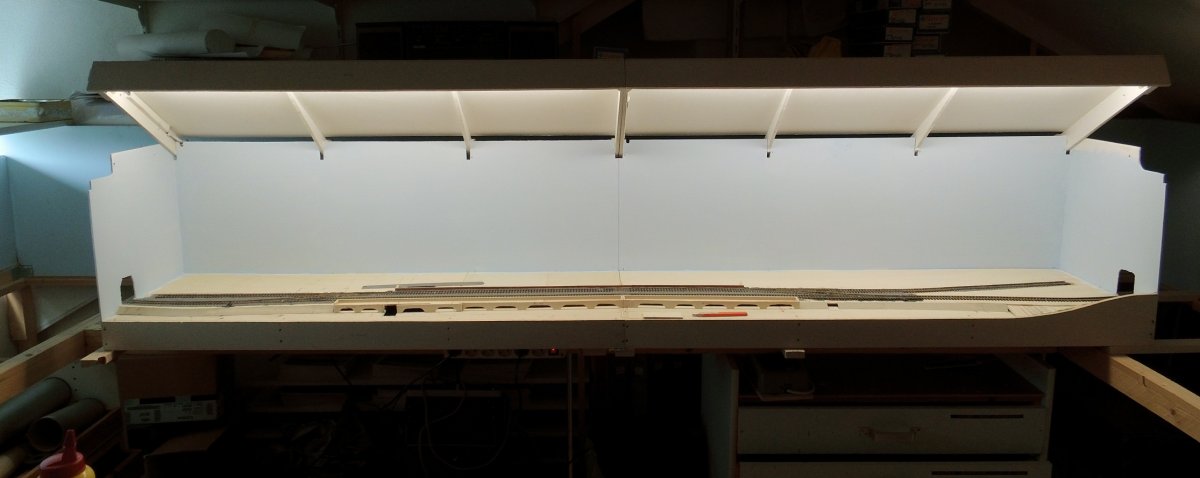

16 May 2016, 23:40:51 »
Door mijn deelname aan Sporen naar het verleden bij de SGB heeft de bouw een poosje stilgelegen.
Vorige week heb ik de draad weer opgepakt.
Eerst de lichtkap op de tweede module gebouwd, en beide lichtkappen wit geschilderd. Achtergrond een blauw verfje gegeven.
Als de verlichting brandt is het net of het op de rest van de zolder nacht is:

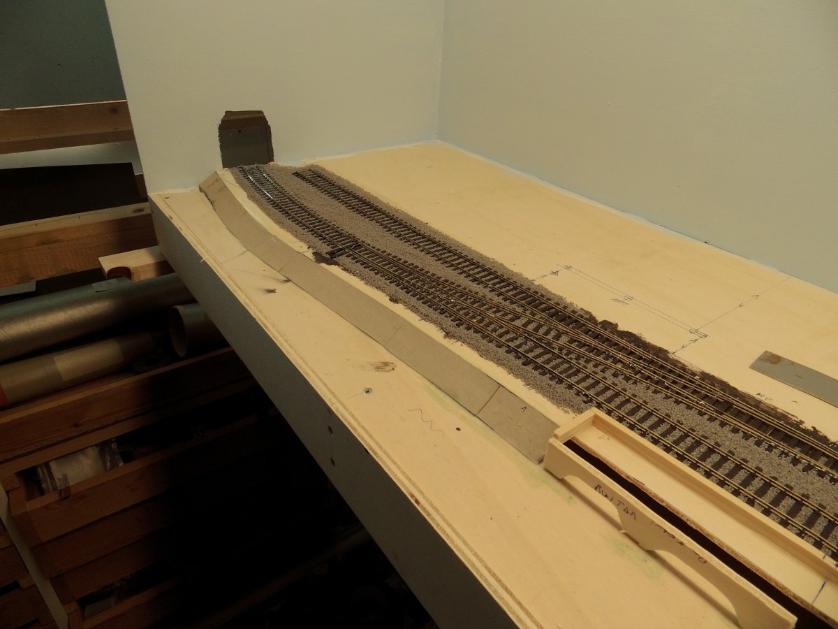

Het talud is dichtgelegd en het frame voor de ondersteuning van het perron geplaatst:
