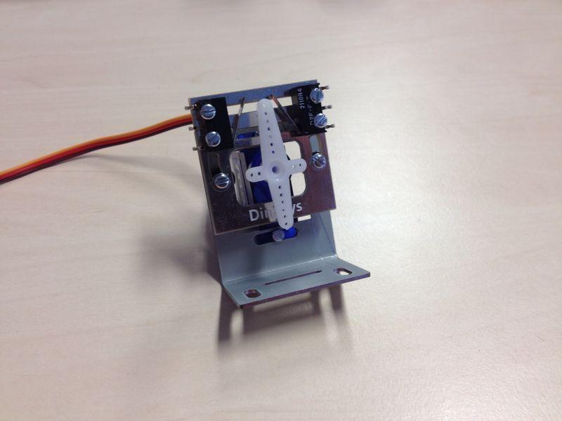

De Arduino schakelt het relais exact halverwege de verdraaiing van de servo. Daardoor is de kans op eventuele kortsluiting minimaal.
Omdat ik zelf geen recente ervaring heb met puntstukpolarisatie ben ik afgegaan op wat daarover staat in de encyclopedie.
http://encyclopedie.beneluxspoor.net/index.php/Puntstuk_van_het_wissel_polariseren
Maar omdat een puntstuk zelf helemaal geïsoleerd is zie ik niet direct waar die kortsluiting dan vandaan komt tijdens het omschakelen.
Behalve dan in de situaties zoals genoemd in de encyclopedie en als je het puntstuk 'verkeerd om' aansluit en een wiel kortsluiting maakt.
Nico

Citaat van: NTeering op 14 January 2016, 11:52:48
Niet bij alle wissels. Bij sommige (bijvoorbeeld Tillig) zijn de tongen verbonden met het hartstuk. En die kunnen dus kortsluiting maken door tegen de spoorstaaf te drukken.

Mannen bedankt voor jullie reacties. Daar kan ik wat mee.
M.b.t. tot het antwoordt van Gerard, kan ik uit ervaring spreken. Op onze club rijden we met Dinamo en schakelen we onze servo's met de OC32. Eerst hadden we ook microschakelaars naast de servo's zitten voor de ompoling. Dat was geen succes. Wat een geklooi om dat goed af te stellen. Veel storingen en kortsluiting. Ook op onze baan ligt Tillig materiaal met buigende wisseltongen waarbij het er op aankomt alles nauwkeurig te bouwen.
Dus toen zijn we ook maar over gestapt naar relaismodules. Alleen zijn die dingen van Picommit schrikbarend duur.
Zo zag de schakeling er uit.
Het ziet er gelikt uit, maar wij vonden het geen succes.
Overigens als de spoorbaan in bedrijf is hoor ik de (Picommit) relais niet klikken. Het is tegenwoordig ander spul als die oude PTT relais.

@Timo,
Was dat niet juist een van de situaties zoals beschreven in de encyclopedie waarvoor ik al een voorbehoud had gemaakt?
http://encyclopedie.beneluxspoor.net/index.php/Puntstuk_van_het_wissel_polariseren#Wisseltongen
De TT modelwissels van Tillig die ik gebruik (type EW1) hebben hier overigens geen last van. Die hoef ik helemaal niet te polariseren. Een loc kan er zonder haperen heel langzaam overheen.
@Frans,
Interessant om dan eens te testen of het met mijn decoder en de Chinese relaismodules ook goed gaat.
Dan heb je die dure Picommit modules niet meer nodig.

Alleen bij de oude types wissels van Tillig is dit zo, bij de nieuwe zijn de tongen geïsoleerd van het hartstuk.

Peco code 55 (schaal N) zijn de tongen niet van het hartstuk te isoleren. Tongen worden gebruikt om het hartstuk te polariseren als je dit niet extern ook doet (bedrijfszekerder op de lange duur).

@Nica, dat had ik even gemist. Maar als de tongen en hartstuk gekoppeld zijn dan voeden de tongen inderdaad al het hart met als gevolg dat je al soepel kunt rijden. Maar zoals Gerard aan gaf wil je misschien toch polariseren omdat het de bedrijfszekerheid enorm vergroot. Tongen zijn open en bloot en dus gevoelig voor vuil. Relais contact heeft daar geen last van.
@Ed, mm, jammer. Vond het eigenlijk altijd wel charmant. Maar goed, überhaupt is Tillig de afgelopen 10 jaar wat minder geworden. Stuk duurder en kan tegenwoordig minder bouwpakketten vinden van wissels

Is niet helemaal waar. Tillig railmateriaal is volop te koop. Ad Pontier van Inexspoor uit Nijkerk is er dit jaar mee gestopt en heeft zijn hele assortiment over geheveld naar PiCommit in Zwolle.
De Flexteg zelfbouwwissels zijn volop te koop. Kijk ook maar even bij Conrad.
Mijn oude wissels hadden een kort puntstuk met minimale tussenruimte naar de wisseltongen. Ik heb altijd de gewoonte gehad om die aan elkaar te solderen en de wisseltong een stukje verder richting stockrail door te slijpen. De beloop je minder risico bij het passeren van een wiel op die plaats. Ik heb altijd de wisseltong met een draadje door verbonden met de aanliggende stockrail. Het aanliggen van de wisseltong (bij Tillig) biedt geen enkele garantie voor een goed contact. De nieuwste wissels van Tillig hebben een veel langer puntstuk en het is goed geïsoleerd.
Dus het relais verbind beurtelings het hartstuk met de stockrail / aanliggende wisseltong. Dit overeenkomstig de wisselstand.
Wat wel vast staat...Tillig is wat duurder geworden, maar ik heb er geen enkel probleem mee gelet op het uiterlijk en gedetailleerdheid.
Voorwaarde bij het leggen van Tilligrail is...........nauwkeurigheid. Nadeeltje bij flexrails........het springt altijd terug in gestrekte stand.
Bij dit hele verhaal heb ik over schaal H0.
Frans
