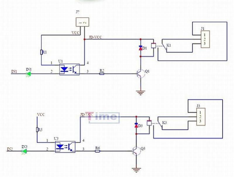

Ik heb met belangstelling dit draadje gevolgd omdat ik de herrieschoppers van Conrad zat ben. Ik vind het een goede oplossing voor weinig geld.
In mijn baan liggen allemaal Tilligwissels die kracht vragen en is dus een servo 'de' oplossing.
Voordat ik aan de gang ga en aan het ombouwen begin heb ik nog iets op mijn hart. De wissels moeten om gepoold worden en daar heb je een relaismodule voor nodig zoals in de handleiding
staat omschreven. Ik zag op Aliexpress ook modules met vier relais op de print voor 2.40 dollar.
Maar kan iemand mij vertellen hoe ik die print(en) met de Arduino verbind. Ik zag het in het schema niet terug. Heb ik ergens over heen gelezen dan excuus.

Voor elk van de vier relais is er een ingang (schoefdingus). Die verbindt je met één van de pinnen van de arduino (in de "output" stand) en daar zet je +5 op als het relais om moet. Dus het programma op de arduino moet ook even die pin aan kunnen sturen.
Daarnaast moet er ook nog een massadraad doorverbonden worden.

Transistoren of optocouplers zitten al op de relaisprint. Kan je zo aansturen met de Arduino.

Die modules verbind je direct met een Arduinopin. Ze bevatten al een optocoupler, een indicatieled en een transistor. Dus niks extra's nodig Reinout.
En inderdaad wel de massa doorverbinden.
Met een jumper (althans op de modules met 2 relais) kun je instellen of je voeding voor de modules ook van de Arduino haalt of niet.
Een aparte 5 Volt is natuurlijk aan te bevelen.
Overigens hoef je die modules niet te gebruiken maar het is wel heel makkelijk (niks meer zelf solderen) en goedkoop.
Ik moet wel zeggen dat bij het schakelen de relais een flinke tik geven. Dus ook dit is niet helemaal zonder herrie.
Maar omdat ze niet persé vlak bij de wissel moeten zitten kun je ze wellicht in een 'geluiddichte behuizing' plaatsen.

Pas op. Als je met relais je puntstuk van spanning wilt voorzien, heb je er minimaal 2 nodig. Met 1 relais krijg je kortsluiting, tenzij je erg nauwkeurig de boel kunt afregelen in de Arduino. Makkelijker is twee relais.
Maar waarom geen eindschakelaars gebruikt, bedient door de arm van de servo? Is het allemaal met alleen de aansturing van de servo te doen en geen herrie van relais, alhoewel de servo ook niet stil is.

Kortsluiting is afhankelijk van je wissel. Ik gebruik peco wissels en daar gaat het altijd goed. Mits je ze juist hebt ingesteld qua draadjes: draadje tussen tongen en puntstuk doorgeknipt en tongen electrisch aan de ernaast liggende spoorstaaf bevestigd. Puntstuk kan je dan naar hartelust schakelen omdat hij electrisch helemaal los staat van de rest.
Geen transistor nodig om de relais aan te sturen: handig. Scheelt weer werk.
