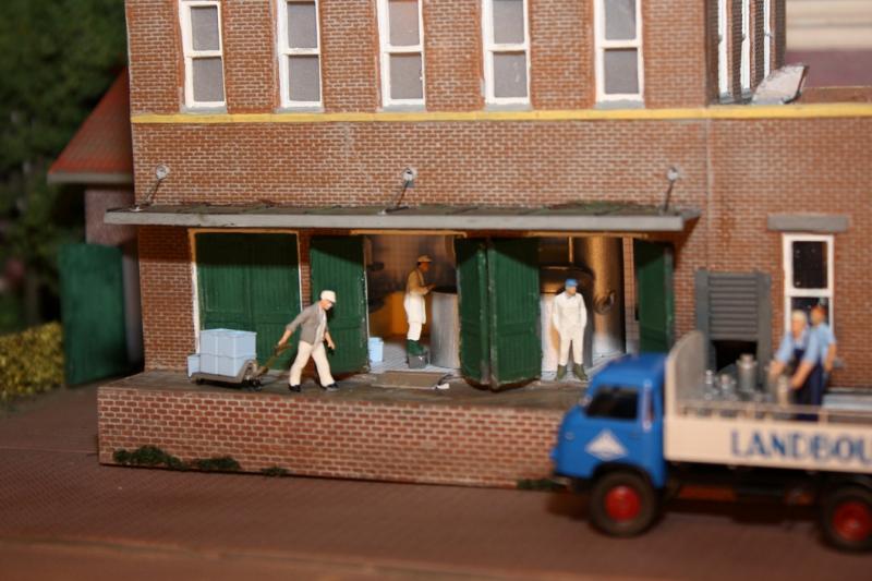

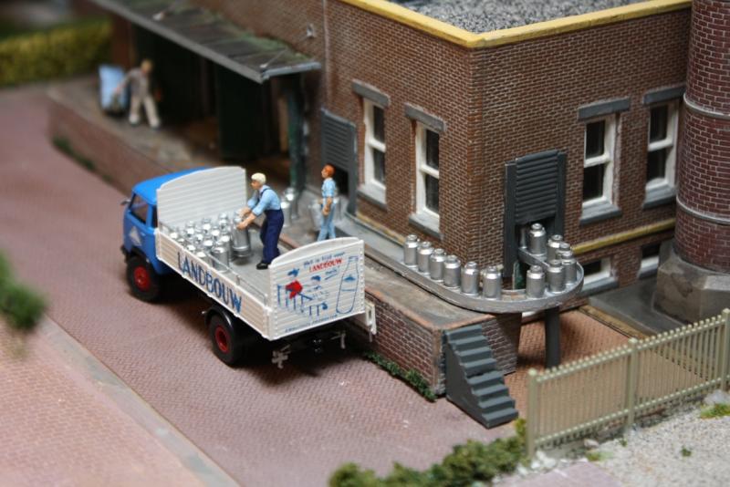

Allemaal de beste wensen voor het nieuwe modelbouwjaar. Op de eerste dag heb ik mijn melkfabriek 'De Graafstroom' opgeleverd. Met dank aan Peter voor de techniek van de zilverpoets. De fabriek zelf had ik al eerder gebouwd en nog met de voegenpasta van Anita Decor gedaan. De schoorsteen en ketelhuis zijn via de zilverpoetsmethode van Peter gedaan. Ik vind het prima geslaagd. Ik ga dat zeker nu inzetten. Prima tip. Het bouwwerk kent niet de perfectie van Peter, maar op mijn baan ben ik tevreden met de sfeer van vervlogen tijden die de melkfabriek oproept. Misschien dat ik nog een keer de Spijkstaal van de melkboer ga bouwen zoals deze ooit in Railhobby is beschreven. Of komt er echt nog een SRV-wagen?
Het is begin 1980. De mechanisatie heeft zijn intrede gedaan en bij de Graafstroom is een lopende band geinstalleerd voor de melkbussen. Uiteraard worden ze wel met de hand in en uitgeladen. De Menken melkwagen is in actie gezet: de wielen met een uitslag van het inparkeren en rechts is de klep naar beneden om het uitladen van de melkbussen te vereenvoudigen.
Ik heb mijn best gedaan om de fabriek in te richten met grote tonnen en een lopende band waar de melkflessen worden gevuld. Met de Preisers erbij een leuk sfeertje. Het zijn 'omgekleede' preiserfiguurtjes die een witte overall hebben gekregen en laarzen dragen. Zo herinner ik mij de werknemers bij de melkfabriek waar ik vroeger woonde.

Tip: zet de fabriek in een gat van een halve centimeter diep, dan vermijd je die spleet tussen het gebouw en de ondergrond.

Kijk Matthijs, jij bewijst weer de waarde van dit forum. Dank voor de tip om de fabriek te verzinken in de grond. Nu ziet de camera gelukkig veel meer dan het blote oog ..... Dus op enige afstand valt het niet op. Maar toch .......

Heel fraai Willem, goed geslaagd project. Wat ik mij afvraag : hoe maak je die schoorsteen ? Buig je hiervoor styreen platen, of maak deze net als Peter uit losse steentjes ?

Jan, stel je niet te veel voor bij de schoorsteen. Deze komt uit een bouwdoos van Kibri (ketelhuis). Ik heb het daarbij gevoegde hoge voetstuk er af gelaten, de lengte iets ingekort en de typische metalen ringen toegevoegd, door daar dunne styreenstrips over te plakken. Uiteraard is het geheel geschilderd en gevoegd volgens de zilverpoetsmethode van Peter. Het aangrenzende rechthoekige ketelhuis is zelfbouw. Met witte wrijfletters heb ik de naam van de fabriek toegevoegd. Als je de schoorsteen echt mooi wil maken verwijs ik je graag naar het boek 'groetjes uit Ferbach' van Jacques la Platte.
En Ted: dank voor de vooraankondiging van de SRV wagen. Die gaat vast de melkboer weer op veel modelbanen terugbrengen.
