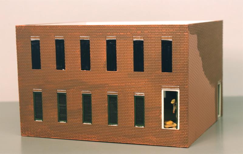

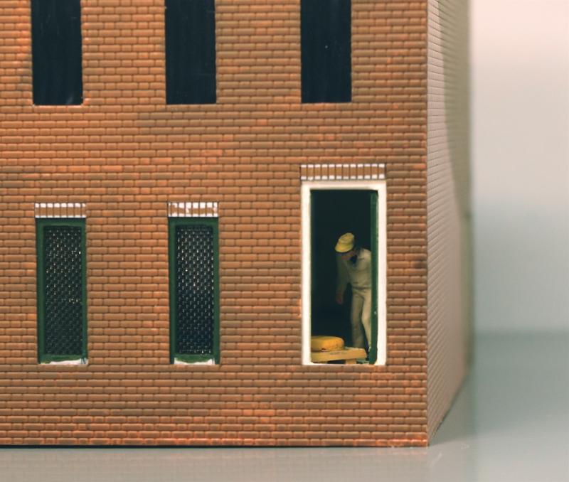

Wat een heerlijk realistich gebouw, bij deze quote echter rezen een paar vragen/opmerkingen.
Ik kon het uit te beelden tijdperk niet in je draadje niet terugvinden. De eerste foto doet een diorama van voor WO2 vermoeden.
Weet dan dat de wet op de ondernemingsraden pas dateert van 1950.
Daarbij ligt er, afhankelijk van de preciese functie van de directieleden die de melkbussen beoordelen, een schijntegenstelling besloten in je bijschrift mbt de OR: tot 1979 was de directeur namelijk ook voorzitter van de OR.
Verder gaat OR-werk niet over beoordeling van werk, wel over beoordelingssystemen...
Ook de wet is tijdperkgebonden  ;D Dat hoort bij de verhalende draadjes op dit forum (prachtige manier om de baan of details te introduceren trouwens!) natuurlijk ook te kloppen als de spreekwoordelijke melkbus.
Groet, Sicco Jan
Ach Sicco Jan, directie en OR speelde natuurlijk gewoon een spelletje. De OR vond de foto slecht, omdat deze was genomen door een van de zoons van een directielid. Maar ze zijn er wel uitgekomen hoor, melkbussen worden aangeschaft, fotograaf gaat een cursus volgen, iedereen weer blij. ;D
Als mijn informatie goed is, is de foto op pagina 1 van net na de oorlog, de twee vrachtwagens waren een erfenis van de Amerikanen of Engelsen. Het tijdperk waarin ik het bouw is eind jaren 50 begin jaren 60.

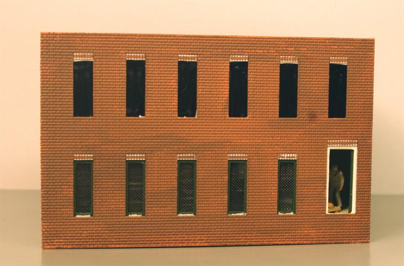

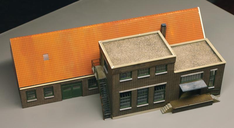

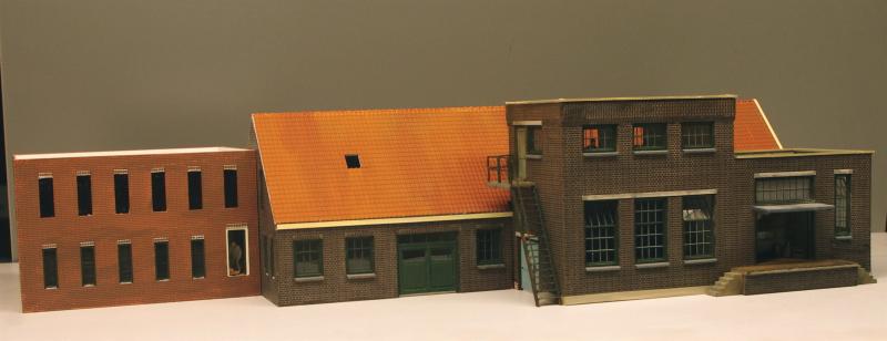

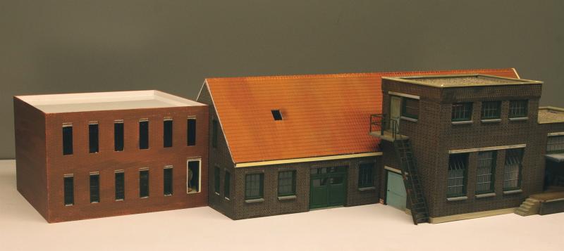

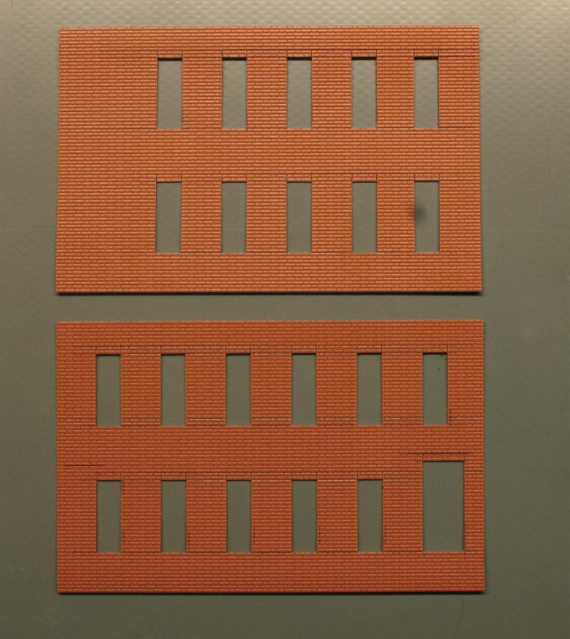

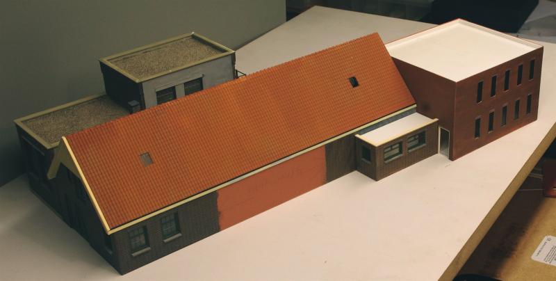

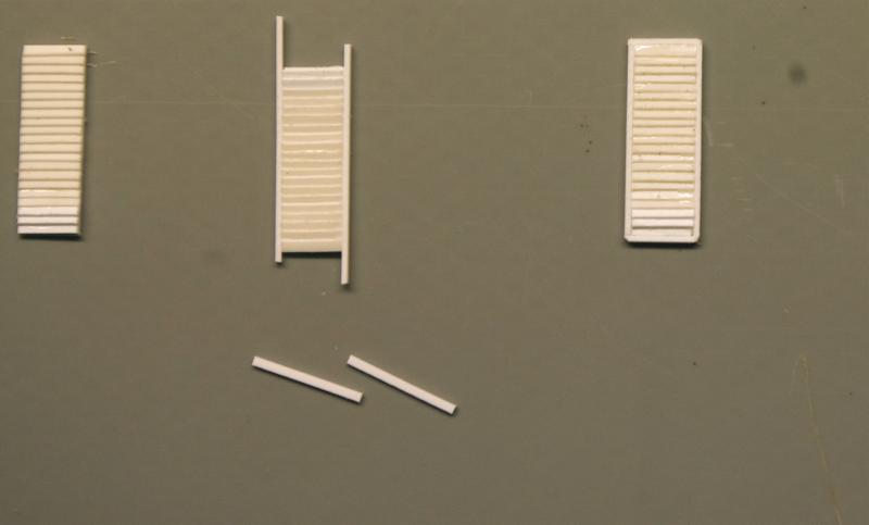

Deel 10.
Hier was ik gebleven, pand 1 en 2 ’aan elkaar’.
Ik ben nu begonnen aan pand 3. Dat komt helemaal links te staan, tegen de kopse kant van het lange gebouw.
Dit is het gebouw waar de opslag van de oliën was en daar lagen ook de kazen.

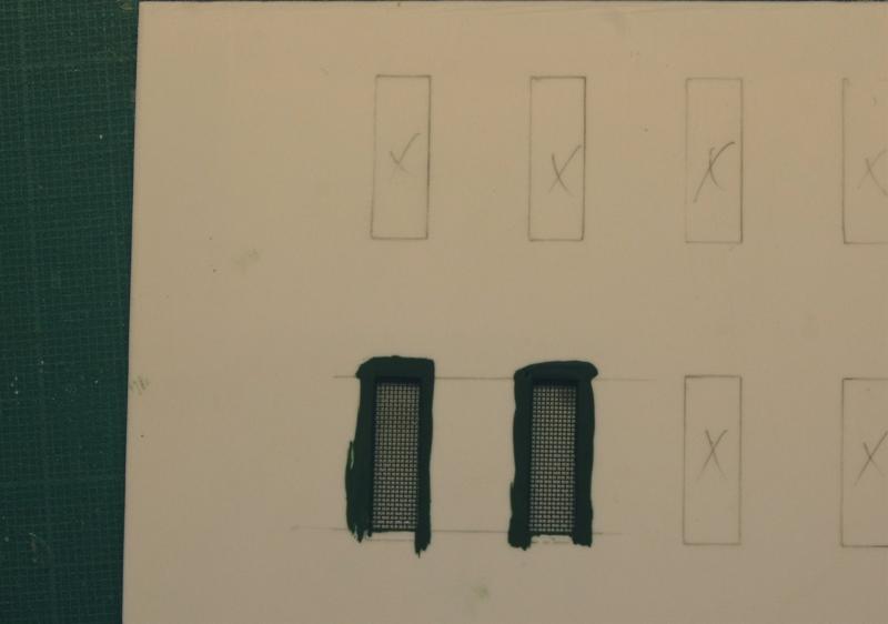

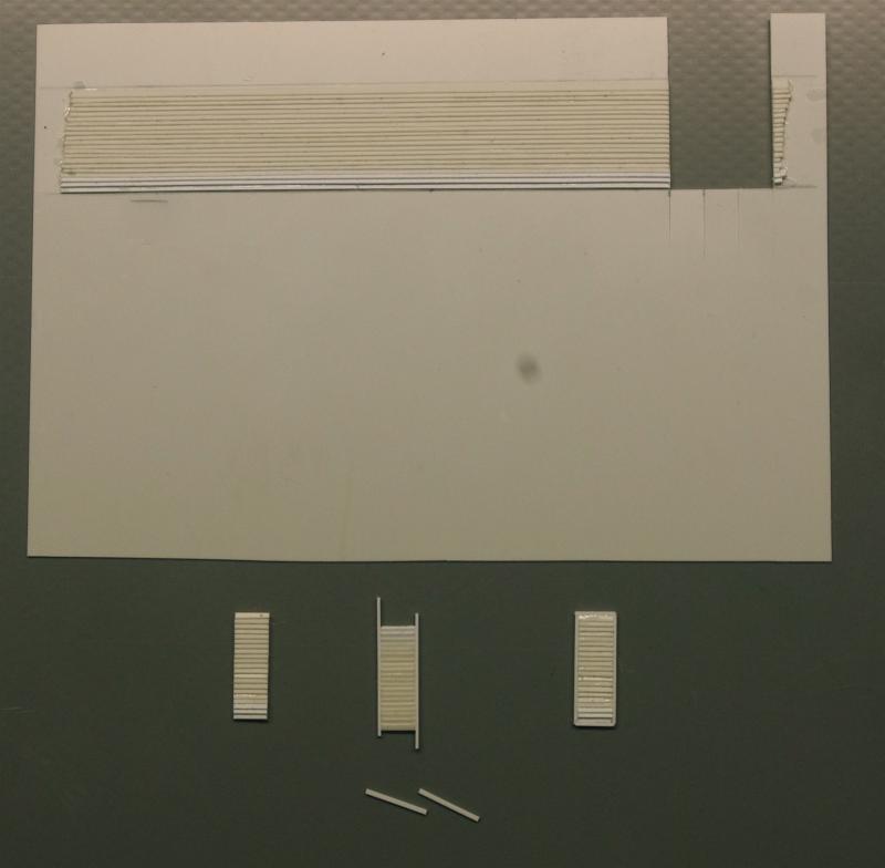

Aangezien er flink gelucht moest worden, had ik 21, ik noem het maar Louvre-deurtjes nodig, een aantal plaats ik open en de rest dicht. Om vooral de muizen tegen te houden is er een gaaswerk geplaatst in de raamopening.
De ’Louvre-ramen’ heb ik gemaakt van dunne strookjes (0,3 mm dik), styreen en deze overlappend op elkaar gelijmd, zodat zij vanzelf schuin kwamen te liggen. Na een nachtje goed drogen van de lijm, kon ik de raampjes gaan snijden.
Met een styren-profieltje van 0,5 x 0,75 mm heb ik de omlijsting gemaakt. Eerst de twee lange zijden, dan afsnijden en dan de twee korte zijden er aan vast maken en zo had ik een mooi ’Louvre-raam’
Hier ligt het in de juiste volgorde van bewerken.

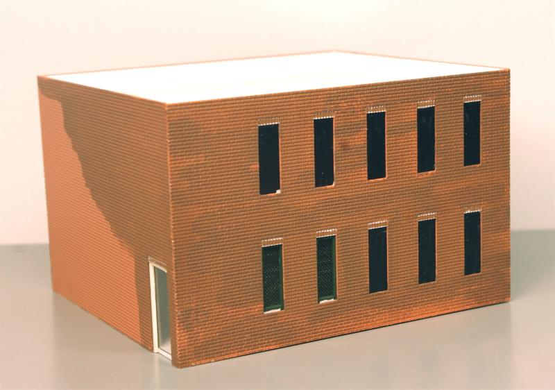

Daarna de baksteen muren gemaakt, alle ramen en twee deuren gesneden.
Rechts, op de onderste muur, komt een deur met daaronder een balkonnetje, dit vertelde de heer Das aan mij. Vanuit die deur en via het balkon, werden de kazen op een platte kar naar ’voren’ gebracht en konden geladen worden op de vrachtauto. Dit balkon wordt later geplaatst.
Hierbij een opname van het fijne gaaswerk om o.a. de muizen tegen te houden.
Hieronder de gehele muur. De onderste luiken komen dus open te staan de bovenste ramen, daar gaan de luiken dicht. In de deur heb ik alvast een medewerker gevraagd om net als of te doen, om een aantal kazen naar buiten te dragen.

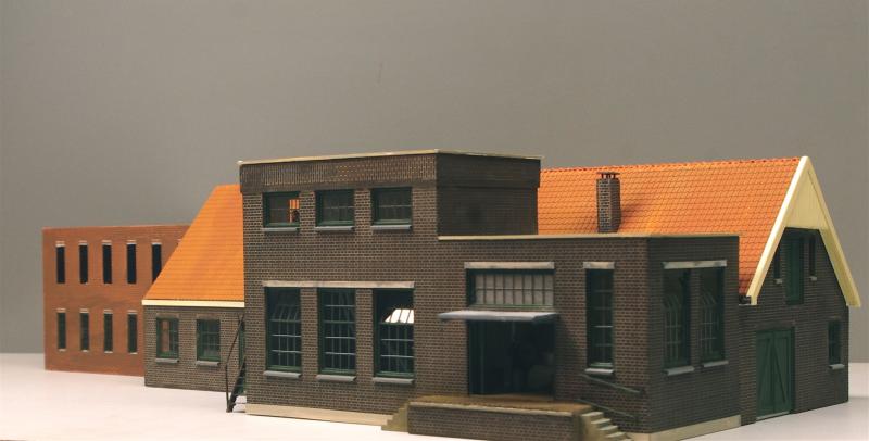

Hier volgen een aantal foto’s van het derde pand en waar het komt te staan. Ik ga dit pand een iets andere kleur baksteen geven, daar deze panden niet allemaal tegelijk zijn gebouwd, dus verschil moet/mag er zijn.
En een foto van de achterzijde, waar het laboratorium staat en waar later het ketelhuis komt.
Dit was het weer voor vandaag. Tot de volgende updeet.

Nou, dat word een indrukwekkend geheel Peter!  (y)
Prachtig weer man.

Maar daar wou ik helemaal niet op reageren, ik wou eigenlijk zeggen dat net als ik denk dat ik al je truukjes ken, kom je weer met iets nieuws zoals louvre deuren en gitterramen. Prachtig,
