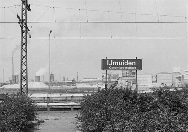

Deze foto's had ik nog!
Ik hoop dat ze zijn te gebruiken.
het klaphekje.

Fotoos 3, 4 en 6 zijn nieuw voor mij. Dank!
Die van het klaphek is in het bijzonder welkom. Daarvan heb ik allen fotoos van dichtbij. Beetje omgeving kan geen kwaad

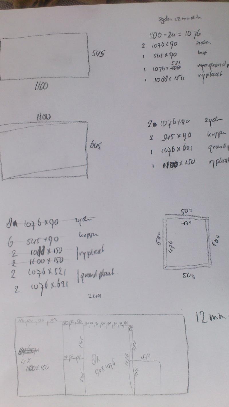

Afmetingen en zaagschema op z'n Huiberts. Zijden en rijplaat 12mm dik, grondplaat 9mm. Morgen maar 's naar de Gamma
Het vierkantje 500x500 is het schema voor de module waarop het
draaibrugje
komt.
Duin aanZee II

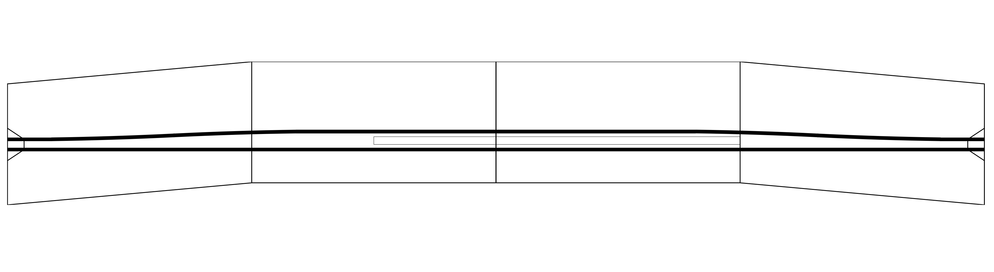

Stop! Daar zitten nog wel een paar puntjes van aandacht in. Maar eerst ff het geheel in wat meer standaard tekening:
De volgende punten vallen mij op:
- 12mm als dekblad is overkill. Doe 9mm en voeg 2 spanten dwars toe op 1/3 en 2/3 van de lengte. Daar kunnen dan ook de poten aan worden bevestigd
- de schuine zijden van je parallellogrammen zijn zeker geen 1100mm, 1105mm zeker en omdat ze schuin zijn nog 2 mm extra. Doe 1110mm (min de kopschotten) en schuur de rest haaks
- je schroeft nu de kopschotten haaks op de zijwanden. Doe het andersom, dan hoef je de zijwanden niet zoveel te plamuren. Dat betekent dat je kopschotten 2x de materieeldikte smaller zijn (en je dus je gekochte 2E99 profielen ook moet afkorten)
- spoorafstand dubbelspoor is 46mm, geen 45
- maak meteen verstevigingshoeken voor de kopwanden. 90 graden hoekje van 9mm is prima daarvoor
Maar voor de rest is ie goed hoor
