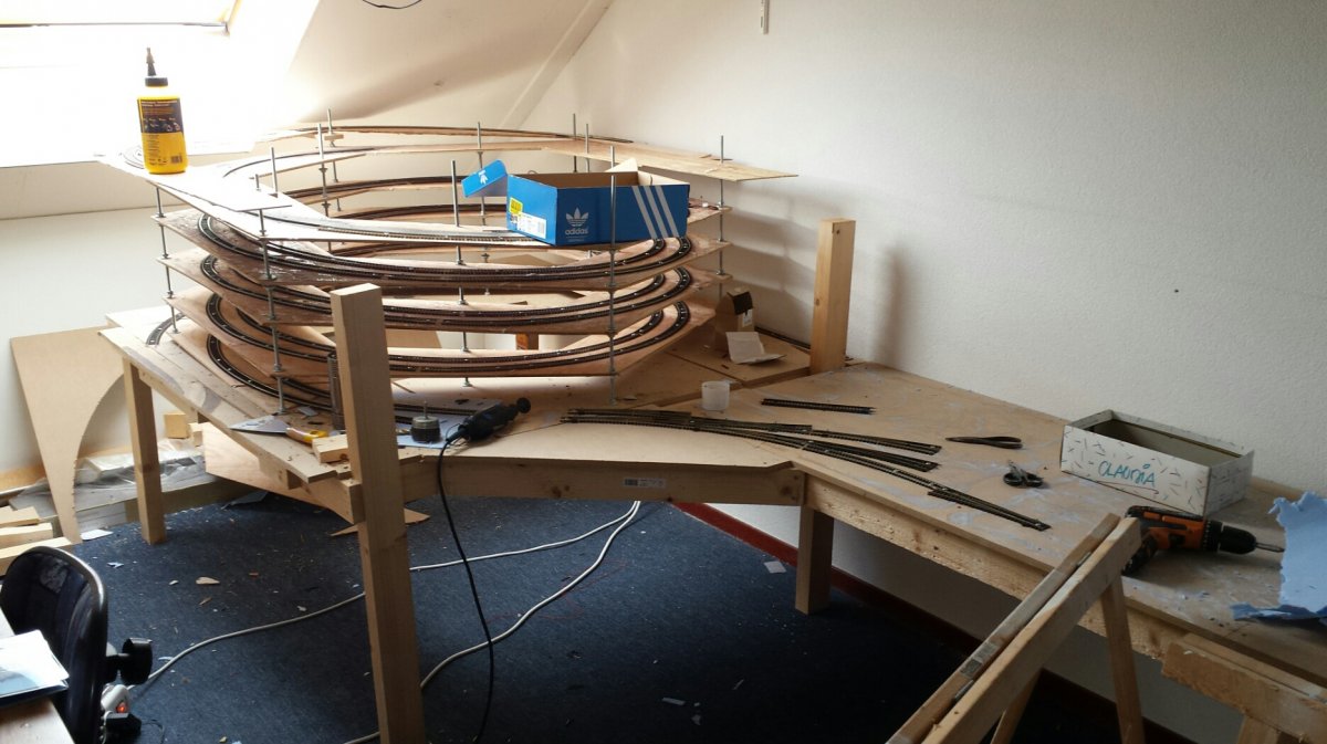

Leuk verhaal zo! Graag deel ik mijn ervaringen. Even de disclaimer Ik ben geen timmerman en zeker niet alwetend maar ik heb een aantal bakken gebouwd op verschillende manieren en dit is wat ik tot nu toe ondervonden heb
Je wensen en maten en mogelijkheden vaststellen is van te voren wel even belangrijk.
Van een modulebak verwacht ik bijvoorbeeld dat deze star is, tegen een stootje kan, geen schroefjes aan de buitenkant (vind ik lelijk) Gewicht is altijd een aangedragen vereiste maar lompheid is veel vaker het probleem. Een handelbaar formaat is daarom wel een aanrader.
Welke materiaal?
Meranti multiplex, goedkoop, wel erg hard, en zeker stevig, nadeel is dat het lekker krom kan trekken en zwaar is.
Berken multiplex, duur, verwerkt heel mooi, supersterk en werkt echt nauwelijk, heel maatvast en trekt niet krom. Het is iets zachter dan meranti maar nog steeds zwaar.
Populieren, qua prijs tussen bovenstaande in. Zacht, licht, verwerkt heel erg makkelijk. Wel kan het enorm krom trekken dus starre verbindingen maken. En het is vrij open materiaal en schroefverbindingen sowieso ook lijmen.
Bij de praxis kun je heel goed aan populieren multiplex komen, bij de Gamma aan berken en hornbach voor de meranti. Maar als je beetje zoekt online kun je veel besparen. Houthandelonline bijvoorbeeld, die bezorgen alleen en dan moet je groot bestellen, maar er zijn ook anderen waar je kunt afhalen.
Welke dikte materiaal je kiest ligt ook aan de manieren waarop je verbindingen maakt. Stevige verbindingen maakt een bak star. Ik bouw zelf meestal iets te degelijk, ik weet dat het lichter kan. Bij dunner materiaal zou je kunnen kiezen om in de hoeken een vuren balkje ter versteviging te gebruiken en er is ook meer lijmoppervlak.
dit is 12mm berken
Bij dikker materiaal zou je dit weg kunnen laten.
dit is 18mm populieren.
Een bak van 18 mm populieren en eenzelfde in 12 mm berken wegen ongeveer hetzelfde.
Gereedschap is makkelijk als je het hebt, maar bij de meeste bouwmarkten kunnen ze heel netjes zagen. Voornaam is dat je zaag en boorgereedschap scherp is. Laat de decoupeerzaag liggen als je echt recht gezaagde planken wil, een cirkelzaag is dan geschikt. Heb je een handcirkelzaag kijk even in dit filmpje hoe je een makkelijke geleider maakt
https://youtu.be/zbfDrv1pMOQ
Laseren van bakken is ook absoluut de moeite om dat eens te bekijken, dan hoef je nog maae enkel te lijmen.
Hopelijk kunnen jullie er wat mee.
Succes met klussen.

@Daniels/Floris/Koen: dank voor de reacties.
Mijn plan is om een blad te maken van circa 12 mm dik multiplex met daaronder vuren latten als frame. Aan dit frame wordt dan de bevestiging gemaakt waaraan de baan komt te hangen. Mijn beste keus zou dan denk ik Berken zijn. Maar stel nu voor dat ik om gewicht te besparen toch Populier neem, wordt het mindere gewicht dan weer teniet gedaan door de mindere sterkte ervan? Dat is een beetje mijn dilemma
In principe ga ik weer voor de constructie van mijn huidige baan, daar zit heel veel sterkte in. Wel met een relatief hoog gewicht maar dan zal ik voor een paar flinke keilbouten in het plafond moeten zorgen
@Timmo: als je het vervelend vindt dat ik je draad vervuil moet je het zeggen hoor
Dan vraag ik een mod of hij het hout-stukje even wil afsplitsen
PS als het zover is zal ik een eigen draadje maken, ook met mijn huidige baan erin

Populieren multiplex is zachter, maar zeker niet zwak hoor.

Alle informatie is welkom hoor

Hoi Modelspoor liefhebbers,
Ik zou toch kiezen voor berken multiplex zeker voor module banen trekt zeer zeker niet krom. Mijn module bakken zijn van Berken en gaan lang mee hoef niet bang te zijn dat ik ooit problemen zou krijgen met de bakken. Gebruik inslag moeren M 10 en Bouten M 10 om via deze mannier de module bakken aan elkaar te zetten.

Ik neem al jullie tips in overweging
Ik ben nu eerst bezig om de rails op het klim spiraal wat beter te leggen. Sommige locs bleven steeds ontsporen. Dus dat is zaak 1.

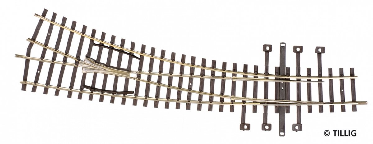

Ik weet dat artitec locs zoals 6300 en 3700 moeite hebben met fleischmann boogwissels.
Ik heb hier nu paar Tillig code 100 boogwissels liggen. Art 82361 en 82362. Die zijn voor R4 of 5 meen ik. Zijn daar ervaringen mee wat betreft artitec ontsporingen van draaistellen?

Het gaat om zo'n wissel. Deze wil ik in mijn klimspiraal leggen. Maar ik wil dat mijn treinen 100% niet ontsporen. Ik heb deze wissels gekozen vanwegen hun boog. Die past mooi in de boog van mijn spiraal.
Ik vind het puntstuk zo veel op die van fleischmann lijken. Vandaar mijn twijfel.

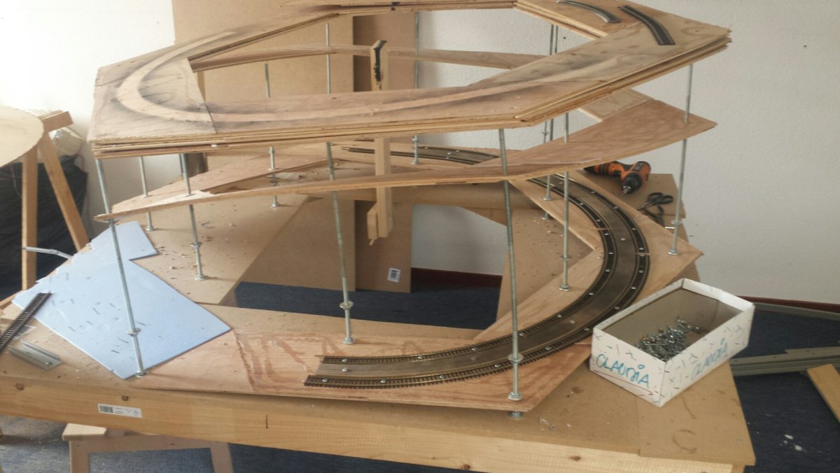

Bijna klaar.... maar niet heus😂

Ja, stukken beter dan die eerste erg uitdagende versie van de klimspiraal die je had.
Over wissels gesproken. Ik rij zelf smalspoor, dus ben niet bekend met fleischmann of Tillig H0 normaalspoor wissels. Maar de radius van de Tillig kun je zelf meten, dan wel heeft Tillig zelf wel vermeld. Dus dat kan geen twijfel geven. Je noemt echter het puntstuk speciaal. Ging het daar dan mis mee met de Fleischmann wissels? Overigens, Tillig is geen Fleischmann toch. Als niemand het antwoord weet (je ziet, ik heb het antwoord ook niet; heb je niets aan dus
) kun je misschien 1 Tillig wissel kopen en uitproberen. Kost wel centjes.

Ik heb tillig geprobeerd maar vond het niks. Heb nu gewoon peco genomen. Het zal nog wel even duren voordat er treinen rijden hoor

Ja de eerste foto van het spiraal moet je met een aanloopje nemen. Anders blijf je steken

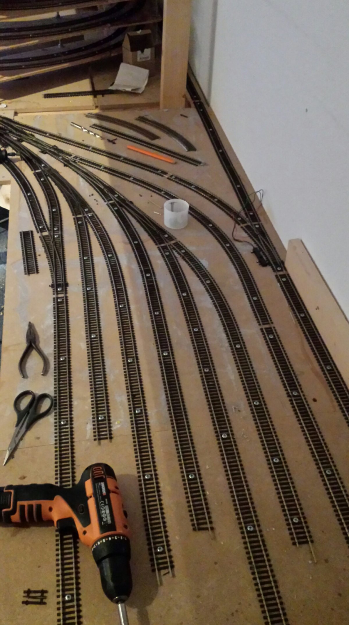

Na een periode van ziekte en zomerse dagen. Vandaag wat rails gelegd in het schaduw station. Het schiet nog niet echt op.....
