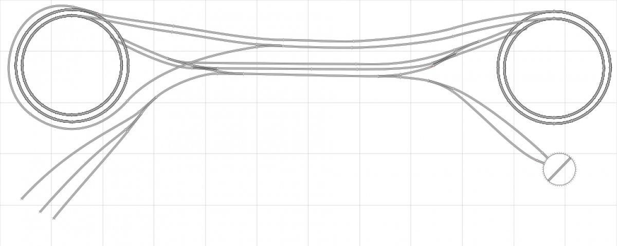

« Reactie #345 Gepost op: 24 June 2016, 15:21:20 »
Dit heb ik even snel gemaakt als Ausgheist 2.0.
korte uitleg:
De helixen lijken me duidelijk, ze gaan 40 cm naar beneden naar een schaduwstation wat ik nog moet ontwerpen.
de helixen komen uit op de bovenste sporen, dat zijn sporen op een vrije baan, daar komt een halte te liggen. er is 1 aftakking die een keerlus mogelijk maakt. deze keerlus gaat over een brug over de goederen sporen die aan de onderkant liggen. het doorgaande spoor wil ik op een verhoging hebben +- 12cm
de onderste sporen komen via wissels die ik niet getekend heb ook vanaf de helix, maar dan 1 verdieping lager. deze sporen komen aan de voorkant van de baan en een stuk lager te liggen dan het hoofd net. dit is bedoelt voor goederen treinen. aan de linkerzijde komen goederen sporen en aan de rechter zijde komt de draaischijf.
ik hoop dat het duidelijk is? vraag maar los of kom met sugesties. ;D

« Reactie #346 Gepost op: 24 June 2016, 20:58:37 »
Als je maar 1 keerlus hebt in de baan, kunnen de treinen niet meer terugkeren zonder achteruit te rijden. Als je dat geen probleem vindt kan je het zo laten.
Als je dat niet wilt zal je ergens in de baan nog een keerlus moeten opnemen.

« Reactie #347 Gepost op: 24 June 2016, 21:06:30 »
Goed punt Gerrit, maar de andere keerlus komt in het schaduw station ;D
Die moet ik nog ontwerpen.

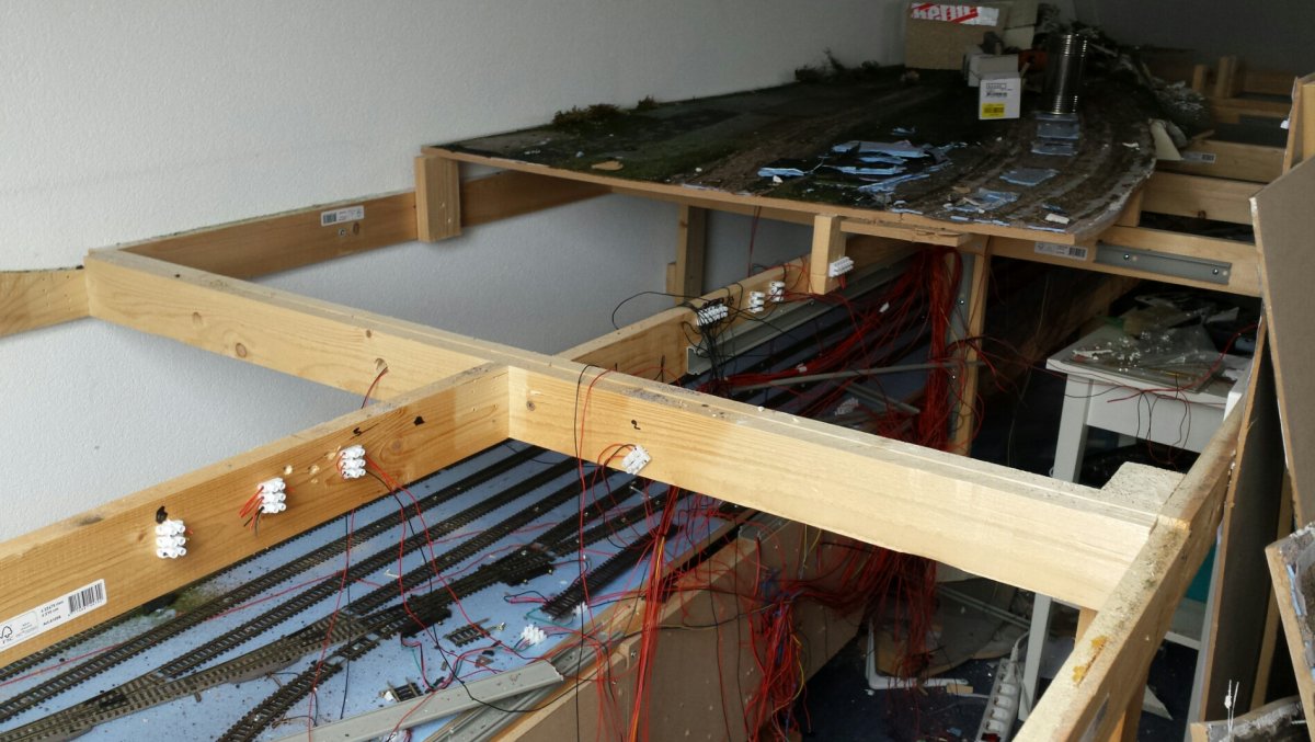

Hmmm, wat is jouw definitie van modules? Als je zegt dat je je schaduwstation (helaas) ook in modules uit moet voeren als je het spul erboven in modules uitvoert: waarom?
Maak gerust je schaduwstation uit één geheel als dat jou uitkomt. Dan kan je nog steeds loshaalbare delen/modules/segmenten erboven aanbrengen. Volgens mij zag ik een keurig lattenwerkje boven je schaduwstation op één van de foto's? Daar kan je toch prima bakken op leggen?
Modules hoeven helemaal niet zo hoog te zijn als de ondergrond stevig genoeg is. Een beetje hoogte is wel nodig om ze stabiel genoeg te houden bij het verplaatsen, maar een 20cm hoge bak zoals bij echte modulebanen is niet nodig als alles normaliter netjes op een stevig setje latten ofzo ligt.
