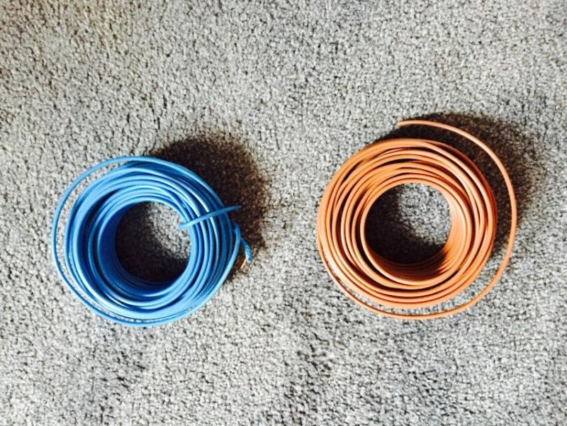

Bij Conrad is 1,5 mm2 installatiedraad te koop in meerdere kleuren Kees. Installatiebedrijven kunnen er zeker aankomen, maar vaak in rollen van 100 meter.
2,5 mm2 kan ook natuurlijk.
En ik vind die kleuren leuk, maar je kan ook alleen zwart gebruiken en ergens op het hout erbij schrijven wat het is of hier en daar een veeg verf erop.

Ben aan het opruimen en dit is het restant 1,5 mm2 installatiedraad uit de Franse bouwmarkt. Zal twee keer vijf meter zijn. Je kan het ophalen in Utrecht Kees. Wil het ook wel versturen, maar de verzendkosten staan misschien niet in verhouding.

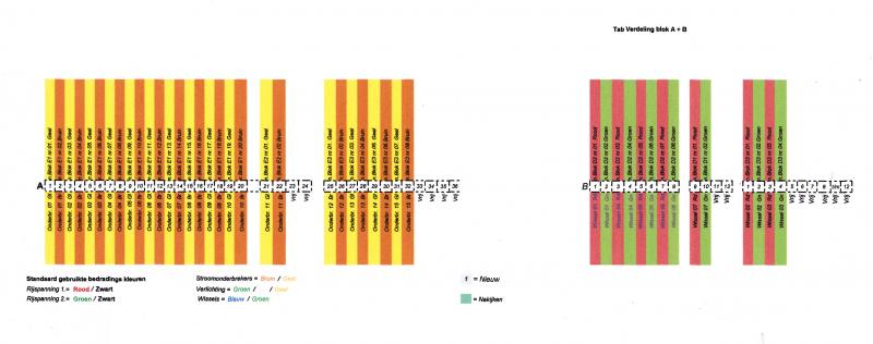

Hallo Kees
Mijn manier van draden trekken lijkt een beetje op die van Henk alleen ik rij annaloog dus heb ik geen
digitale draden.
Ik span over de breedte van de moduul aan de onderkant tussen een paar kroonstenen de benodigde draden.
Ik werk met twee verschillende rij spanningen en elke rij spanning heeft zijn eigen kleur de 1e Rood en zwart
en de 2e Geel/Groen en Zwart.
Deze rondleidingen lopen uiteindelijk door naar de twee rij spanning regelaars. via een bepaald traject van vaste
genummerde kroonstenen.
Alles staat ook op papier in een groot bestand om het geheel bij te kunnen houden.
Ook verlichting wordt in principe zo aangesloten maar dan zitten er wel wat elektronische schakelingen tussen voor de leds.
De draden die ik gebruik zijn diverse rollen kleuren besteld bij Conrad. 0,75mm
Op bovenstaande foto zie je de draden van kroonsteen naar kroonsteen lopen horizontaal
de verticale draden geel en bruin zijn de draden voor de onderbrekingen.
De Rood/Zwarte zijn de aftakkingen van de rij spanning.
Nog even een praktisch puntje.
De draden die horizontaal gespannen zijn zullen op diverse plekken onderbroken moeten worden om de aftakking te kunnen
maken en solderen.
Ik heb bij de montage van de horizontale draden met een scherp mes over de totale lengte aan 1 kant de isolatie verwijdert
dit betekend dat je de onderbreking om je aftakking te maken makkelijker de isolatie kan verwijderen.

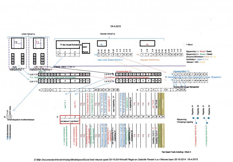

Dit zijn enkele voorbeelden uit mijn elektra bestand gemaakt in Excel.
succes verder
gr,
Herwim

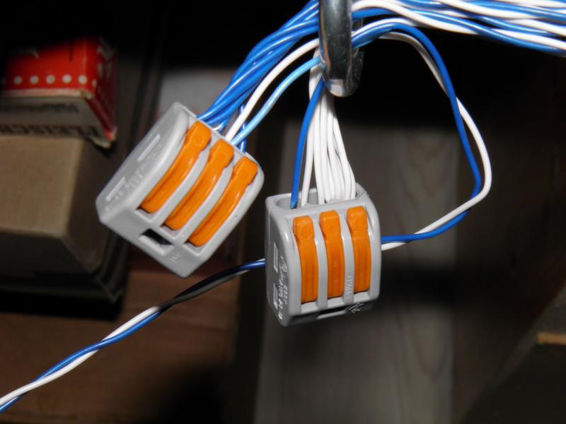

Kan ik je een tip geven, ik gebruik sinds kort deze aansluit klemmen, je kan massief, soepel en meerde dunne draden ermee verbinden, deze is te verkrijgen met 2, 3 en 5 aansluit/verdeelpunt.
Goed het heeft een prijs, maar de voordelen maken het allemaal goed, zoal niet solderen en makkelijk te wijzigen, draden erbij brengen of verwijderen maar ook geen probleem dat de draad niet goed onder de kroonsteen zit.
Foto van een 3 klem met meerder aangesloten draden.
Groeten Frans
