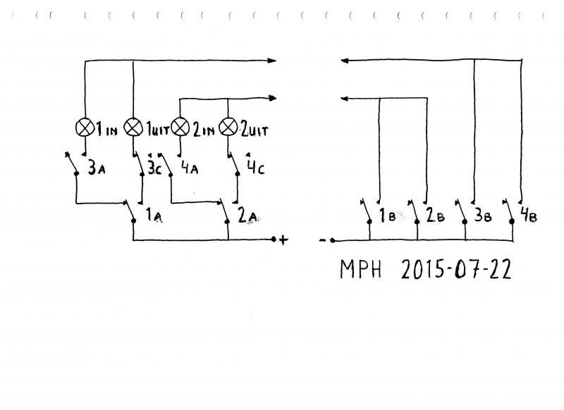

Martin Hornis
Berichten: 1435
Re: Analoge seinbediening gekoppeld aan rijweg mogelijk?
Reactie #28 Gepost op:
22 July 2015, 00:24:53 »
Zoiets?
Het gedeelte tussen de vier pijlen komt overeen met de terugmeldschakelaars van de wissels in de 2e tekening.
Laatst bewerkt op: 22 July 2015, 00:34:33 door Martin Hornis. Reden: toelichting bij de vier pijlen
Märklin K-rails met boogstralen > 500 mm; NS-lichtseinen met cijferbak: 4, 6 en 8 in één bak; iTrain; Intellibox I; OC32;
eigen treindetectiesysteem aangesloten op OC32;
controleprogramma voor OC32.
maartenvanderburgt
Reactie #29 Gepost op:
22 July 2015, 16:36:34 »
Is in ieder geval niet wat ik bedoelde. Je hebt nou in een keer een hoop schakelaars aan de plus-kant, die er niet waren in de oorspronkelijke tekening. Bovendien heb je tegelijkertijd maak-verbreek schakelaars zodat er altijd een sein op groen staat ( inrij- of uitrijsein), terwijl toch ook allebei (of beter: alle 4) de seinen op rood moeten kunnen staan.
Daar maak je het wel weer erg ingewikkeld mee.
Lees mijn opmerking: ik bedoel simpelweg, dat je oorspronkelijk 2 schakelaars hebt om het uitrijsein te schakelen. Zet op precies dezelfde plek een tweede schakelaar (dus in totaal 4) die dan niet het uitrijsein bedient, maar het inrijsein. In electro-taal: parallel.
Maarten.
(PS Als je de bediening enigszins beveiligd wil hebben, kun je ook denken aan een verwisseling van plus en min.
Bijvoorbeeld:
van het inkomende spoor komt een plus over de wisselschakelaars naar de inrijseinen, die met een bedieningsknop verbonden worden met de min, dus schakelen.
van het uitgaande spoor komt een min over de wisselschakelaars naar de uitrijseinen, die met een bedieningsknop verbonden worden met de plus, dus schakelen.
Maak daar maar eens een mooi schema van.
Of er conflicten kunnen optreden kan ik zo niet beoordelen, omdat je een versimpeld schema geeft. Maar in mijn beperkt zicht moet het zo ook kunnen.
Druk je op de "verkeerde" knop, dan krijg je plus aan plus of min aan min, en gebeurt er dus niks)
