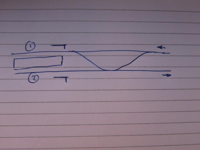

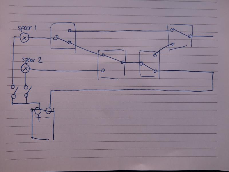

Beste mensen,
Ik ben bezig een baantje aan het plannen en kom er even niet uit hoe ik de beveiliging van het emplacement kan regelen. Ik zou het erg waarderen als iemand die er wat meer verstand van heeft dan ik met me mee zou willen denken.
De situatie is als volgt: Het wordt een kopstation met meerdere sporen. De treinen beginnen hun reis in het schaduwstation, rijden over het emplacement en bereiken hun perron. Na verloop van tijd krijgen ze een veilig sein, en verdwijnen ze weer terug naar het schaduwstation. Treinen komen altijd op hetzelfde spoor binnen en verlaten het station via hetzelfde spoor. Het emplacement is iets gecompliceerder dan hieronder, maar voor het principe van de beveiliging heb ik een veel simpeler sporenverloop getekend:
Ik rijd digitaal maar vind het leuk om alle wissels analoog (dmv tuimelschakelaars) aan te sturen. De polarisering wordt geregeld via de ingebouwde schakelaar van de wisselaandrijving.
De seinen zijn armseinen aangestuurd met een electromagnetische aandrijving. Als ze geen stroom krijgen, vallen ze door de zwaartekracht terug in de onveilige stand.
Omdat het me regelmatig gebeurt dat er een wissel toch verkeerd staat, wil ik de beveiliging zo regelen dat ik de seinen alleen op veilig kan zetten als er een correcte rijweg van het perron van het betreffende sein naar het eind van het emplacement is ingesteld. Hiertoe wil ik dubbelpolige tuimelschakelaars voor de wissels gebruiken, waarvan één voor de schakeling zelf gebruikt wordt. De andere worden op de zelfde manier met elkaar verbonden als het sporenverloop en vormen onderstaande stroomkring:
Met mijn zeer beperkte kennis over elektra zou ik zeggen dat dit zou moeten kunnen werken. Mocht ik me hierin schromelijk vergissen, laat het alsjeblieft weten!
Maar waar ik helemaal vastloop is het volgende: Eigenlijk zou ik ook een inrijsein willen plaatsen naast het spoor waarop de treinen binnen komen. Omdat dit een Engels baantje wordt, is er voor elk perronspoor een sein die samen op een bordes staan. Ik zou dus graag bovenstaande schakeling ook willen gebruiken om in tegengestelde richting het alleen mogelijk te maken om het inrijdsein op veilig te zetten als er een correcte rijweg naar het betreffende perronspoor is ingesteld. Maar hoe kan ik dat doe zonder kortsluitingen te maken? Ik kom er niet uit want hoe ik het ook teken, er lijkt altijd een conflict te ontstaan, met name ook als er twee schakelaars (voor vertrek en binnenrijden) tegelijk worden ingedrukt. Ik ben heel benieuwd of het mogelijk is dit op te lossen!

Het schema wat je hierboven tekent is niet correct, het is meer een stroomkring schema waarmee je aangeeft
hoe de stroom verloop moet zijn bij bepaalde stand van de wissels.
Maar het is geen schema om de wissels en seinen te kunnen aansluiten.

Okee, ik begrijp dat het een stuk ingewikkelder is om bovenstaande situatie op een waarheidsgetrouwe manier te beveiligen.
Maar wat ik eigenlijk wil bereiken is een zeer versimpelde versie, die in feite voor mij als bediener alleen een check is dat de wissels goed liggen en ik geen kortsluiting krijg als ik een trein van perron X laat vertrekken of op perron X laat binnenkomen. Met een simpele multimaus rij ik toch maar één trein tegelijk en bovendien, ook in werkelijkheid hoefde een sein bij handmatige bediening niet altijd in de onveilige stand te vallen zodra deze gepasseerd was.
Ik zou het liefste toch zoiets als bovenstaand schema willen maken: alleen als er een verbinding is tussen perron X en het spoor dat naar het schaduwstation leidt, kan ik met het overhalen van de schakelaar van het vertreksein het stroomkringetje compeet maken.
Maar als ik dit schema ook andersom wil gebruiken, kom ik ogenblikkelijk in de problemen omdat de min-pool dan ook met het spoor voor binnenkomende treinen is verbonden. Dus: ook als daarmee een verbinding is, kan het sein op groen.
Daarvoor zoek ik dus een oplossing. Maar mocht dat echt niet lukken, dan laat ik het inrijsein gewoon weg. In werkelijkheid stond dat ook veel verder weg van het station dan mijn baantje lang is.

Maar ik denk langs dezelfde lijnen als Peter. Mijn idee zou zijn om van de gewone schakelaars naar een uitrijsein helemaal links in het schema ook omschakelaars te maken. De omschakelaar voor een spoor bepaalt of het uitrijsein danwel het inrijsein van dat spoor spanning krijgt als de wissels correct staan. Je moet de uitrijseinen er even bijtekenen. In feite levert die schakelaar dan de informatie over de rijrichting.
De klassieke analoge oplossing voor zoiets is de diodematrix. Daarmee kan je met een druk op een knop een complete wisselstraat plus seinen instellen. Voor elke wisselstraat bij elke rijrichting een eigen knop? Een stelsel van diodes bepaalt welke wisselspoelen en seinen via die knop stroom krijgen. Een spoel kan op meerdere knoppen zijn aangesloten, omdat de diodes sluiting voorkomen.
