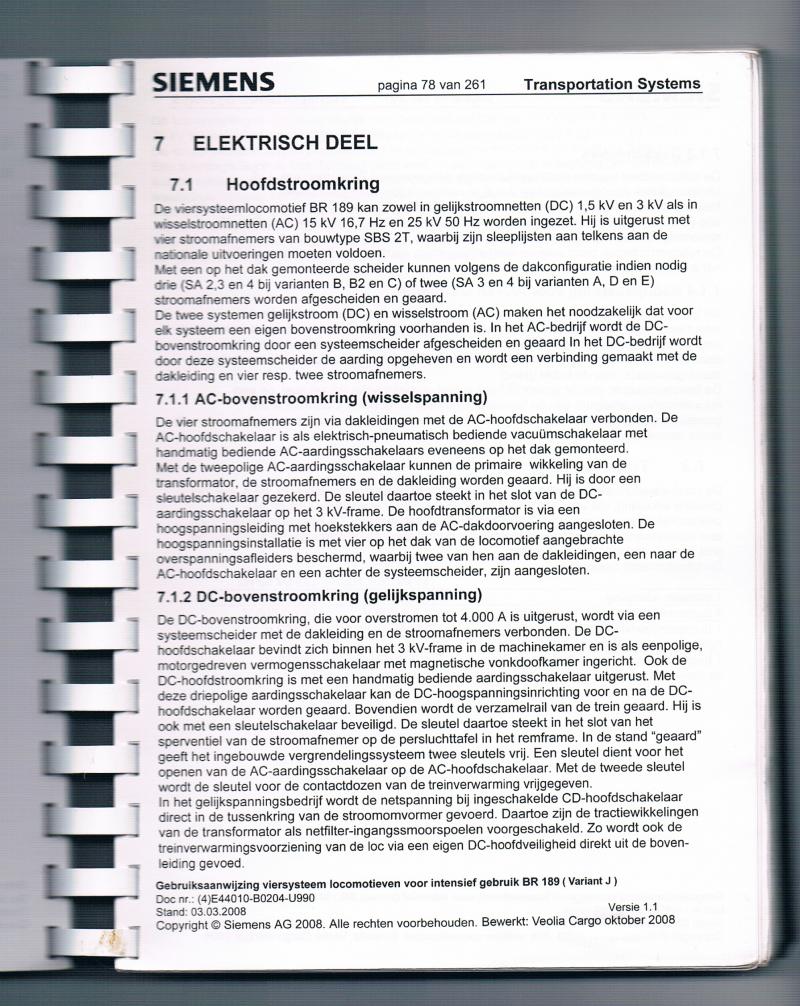

Waarom heeft een loc eigenlijk meerdere pantografen als er meerdere stroomsystemen zijn ? Met een (dikke) hoogspannings-schakelaar kun je vanuit dezelfde pantograaf toch ook de systemen in-/uit schakelen aan de hand van de spanning op de draad.
Ik kan geen reden bedenken waarom meerdere pantografen gebruikt worden, denk ik nu te simpel ?
Sander
Dat zie je niet verkeerd sander.
Maar het is wel zo dat van de stroomafnemers de sleeplijsten telkens aan de nationale uitvoeringen moeten voldoen. (materieelboek Br189 hoofdstuk 7.1 pagina 78)
Omdat waarschijnlijk hiet iedereen dit materieelboek heeft hiervan even een scan gemaakt
https://images.beneluxspoor.net/bnls/Scan12052014084359_001_1.jpg
Mvg jamie diks
