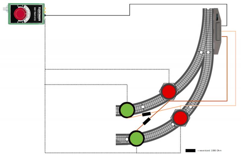

« Reactie #61 Gepost op: 24 August 2015, 08:10:36 »
Mart
Het zou fijn zijn als u een schets maakt met Leds er in, want ik vind de aansluiting met Leds nog lastig te begrijpen.

Sharan83
  • Berichten: 42
Re: Wissels analoog schakelen
« Reactie #62 Gepost op: 24 August 2015, 09:29:47 »
Hallo Mart,
Ik ben een behoorlijke leek in de electronica wereld. Ondanks dat je schema heel duidelijk is mis ik toch de schakelaar  :-[ in het plaatje.
Van mijn wisselaandrijving (minitrix) komen 3 draden uit (groen/geel/wit). Wit sluit je normaliter aan op de trafo, geel en groen op de antieke drukschakelaar van Minitrix. Hoe sluit ik geel en groen in jouw schema aan?
Grt Sharan
Bert van Gelder
  • Berichten: 4376
« Reactie #63 Gepost op: 24 August 2015, 09:41:18 »
Sharan,
Kijk ook even naar het plaatje van Wim hierboven.
Uit de wisselspoel zie je 2 blauwe draden komen. Dat zijn jouw (Minitrix)geel en groen. In plaats dat ze alleen naar de schakelaar gaan, splitsen ze zich nog een keer voor de LED-verlichting.
De "+" draad in Wims tekening is eigenlijk de draad die van jouw schakelkastje  terug gaat naar de trafo. Die moet zich dus ook splitsen om de LED's te voeden
Gr, Bert

MartOnTheWeb
  • Berichten: 851
    • MartOnTheWeb
« Reactie #72 Gepost op: 24 August 2015, 11:10:04 »
Hallo Mart,
Grt Sharan
Hoi Sharan,
Ik gebruik (uiteraard) Fleischmann wisselaandrijvingen. De leds zijn groen aangegeven en de drukknoppen (momentschakelaars) in rood.
Welk merk je gebruikt, maakt niet zo veel uit.
je hebt altijd drie draden:
- een zwarte draad voor de massa of minpool (bij Fleischmann dus zwart).
- een beige/oranje draad, om de wissel rechtdoor te leggen.
- een bruine draad, om de wissel afbuigend te leggen.
Als je de wisselaandrijving verbergt, dus omgekeerd gebruikt, kan het zijn dat je beige en bruin moet omdraaien.
Met spoorse groet,
Mart
