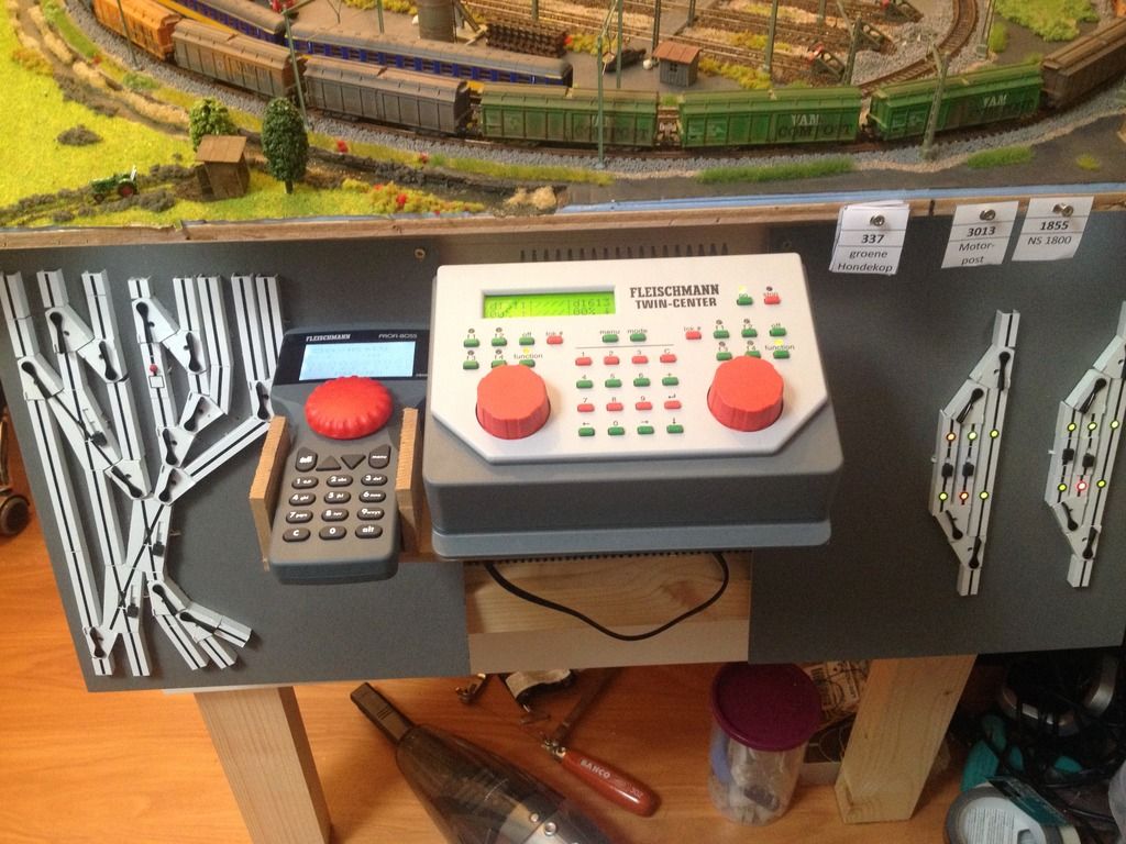

het is al een paar keer aangehaald, maar de aloude Fleischmann-tableau schakelaar zijn 2e-hand heel goedkoop en m.i. lekker overzichtelijk. Een plaatje zegt in dit geval meer dan woorden...
Rob
