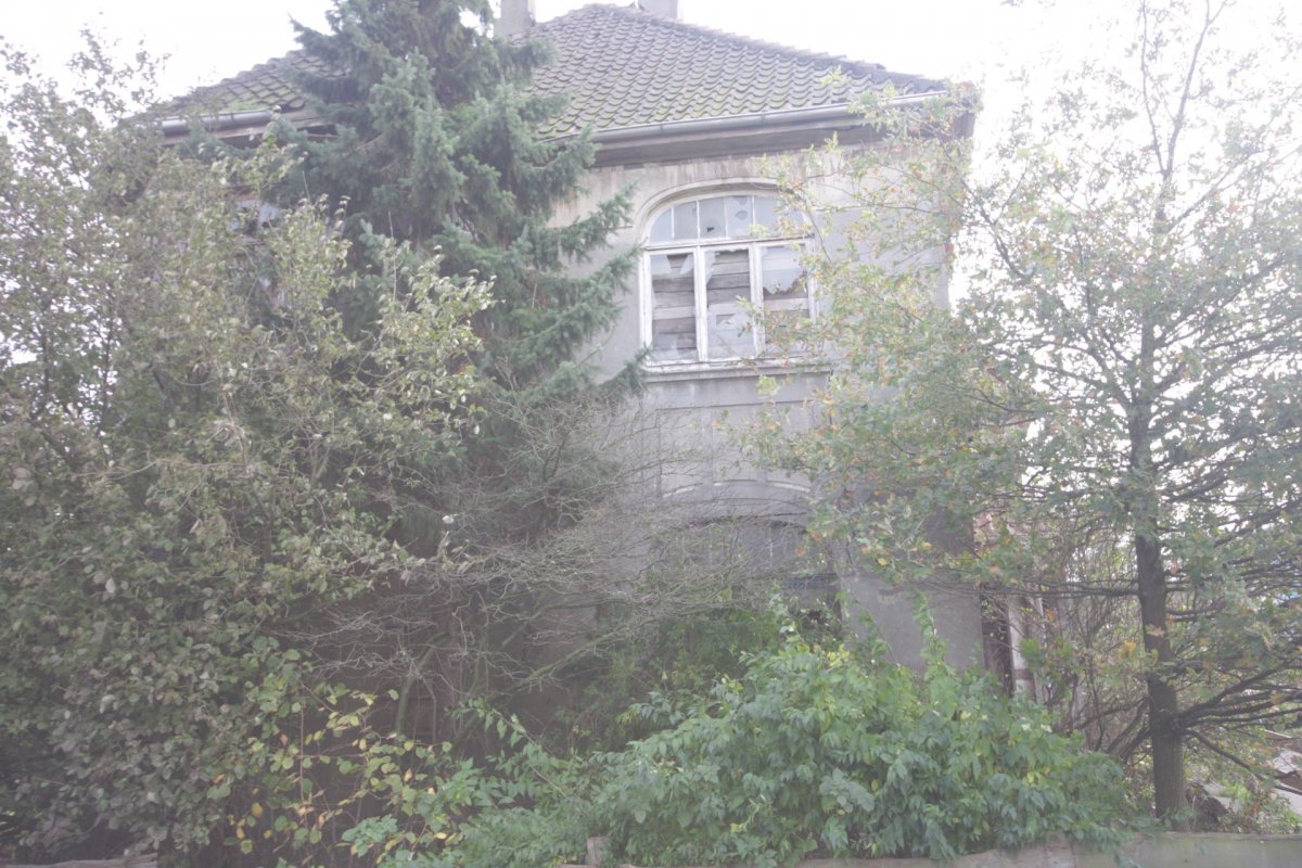

Even een update:
met de bruggen ben ik niet veel verder gekomen.
Wel ben ik bezig de naastliggende bouwvallige villa te maken. (Is inmiddels gesloopt).
Eerder heb ik hiervan al een plaatje gepost.
Hieronder twee details van de voorgevel:

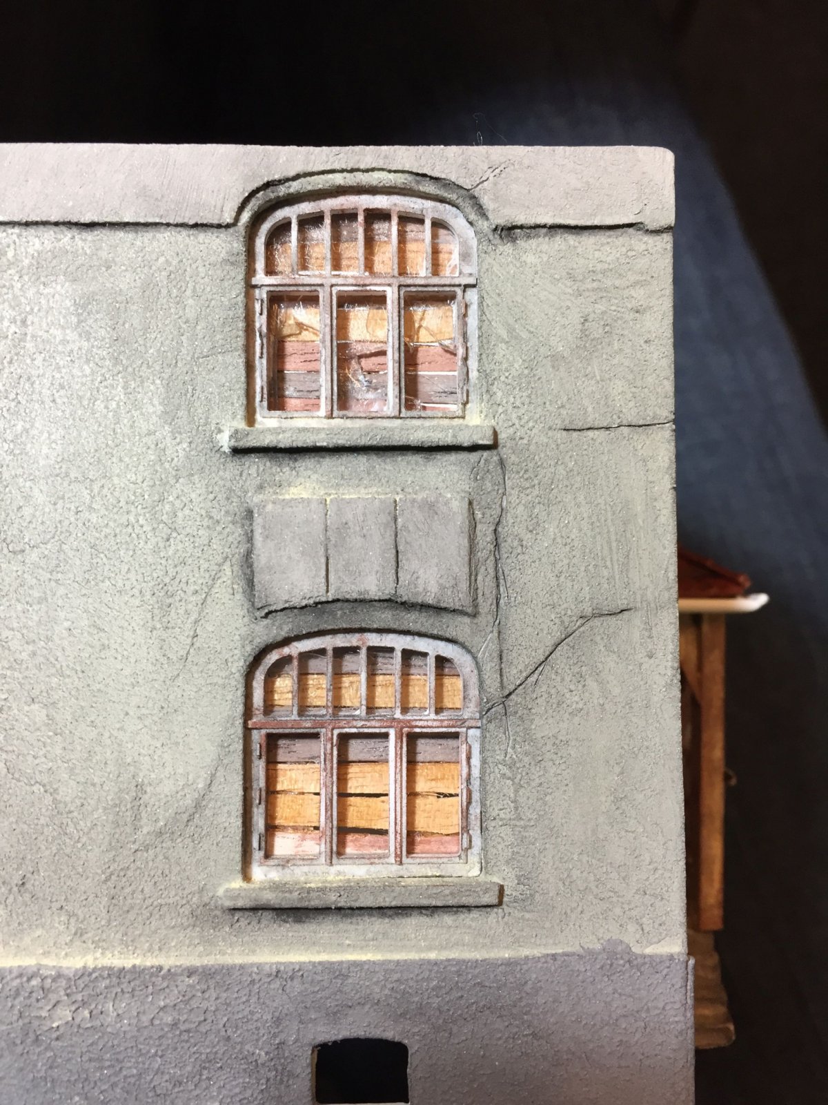

Het origineel:
Het model:
Met vriendelijke groeten,

Re: De bouw van twee beweegbare bruggen in model
Reactie #151 Gepost op:
16 February 2017, 12:38:23 »
Net echt!
Hoe maak je dat gebroken glas?
Groeten Richard, nighttrain1
Bouw:
Modelbaan
modulebakken
Mike 1961
Berichten: 293
Bruggenbouwer
Reactie #152 Gepost op:
16 February 2017, 12:44:04 »
Dank je.
Het gebroken glas heb ik met een soort transparante styreen gemaakt.
Met een mesje en een minischaartje heb ik zodanig bewerkt (mishandeld) dat het net gebroken glas lijkt.
Ik heb het achter het kozijn vastgelijmd.
Mike

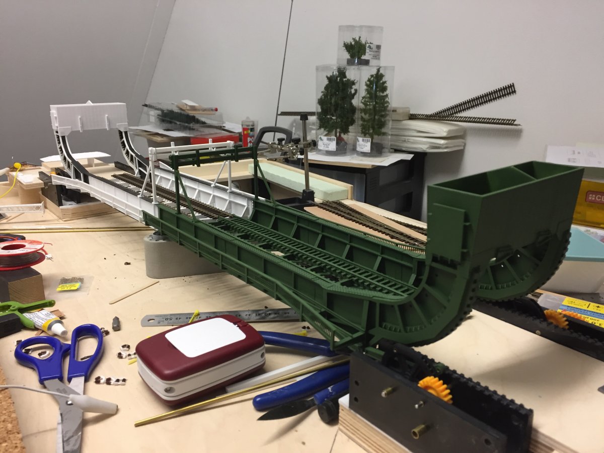

Vandaag even bezig geweest met het voorbereiden van de ophanging van de bovenleiding op de bruggen.
Mike

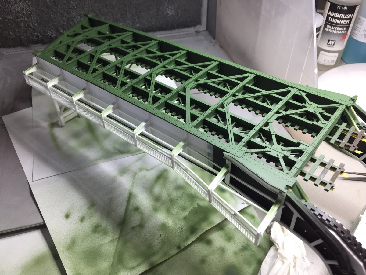

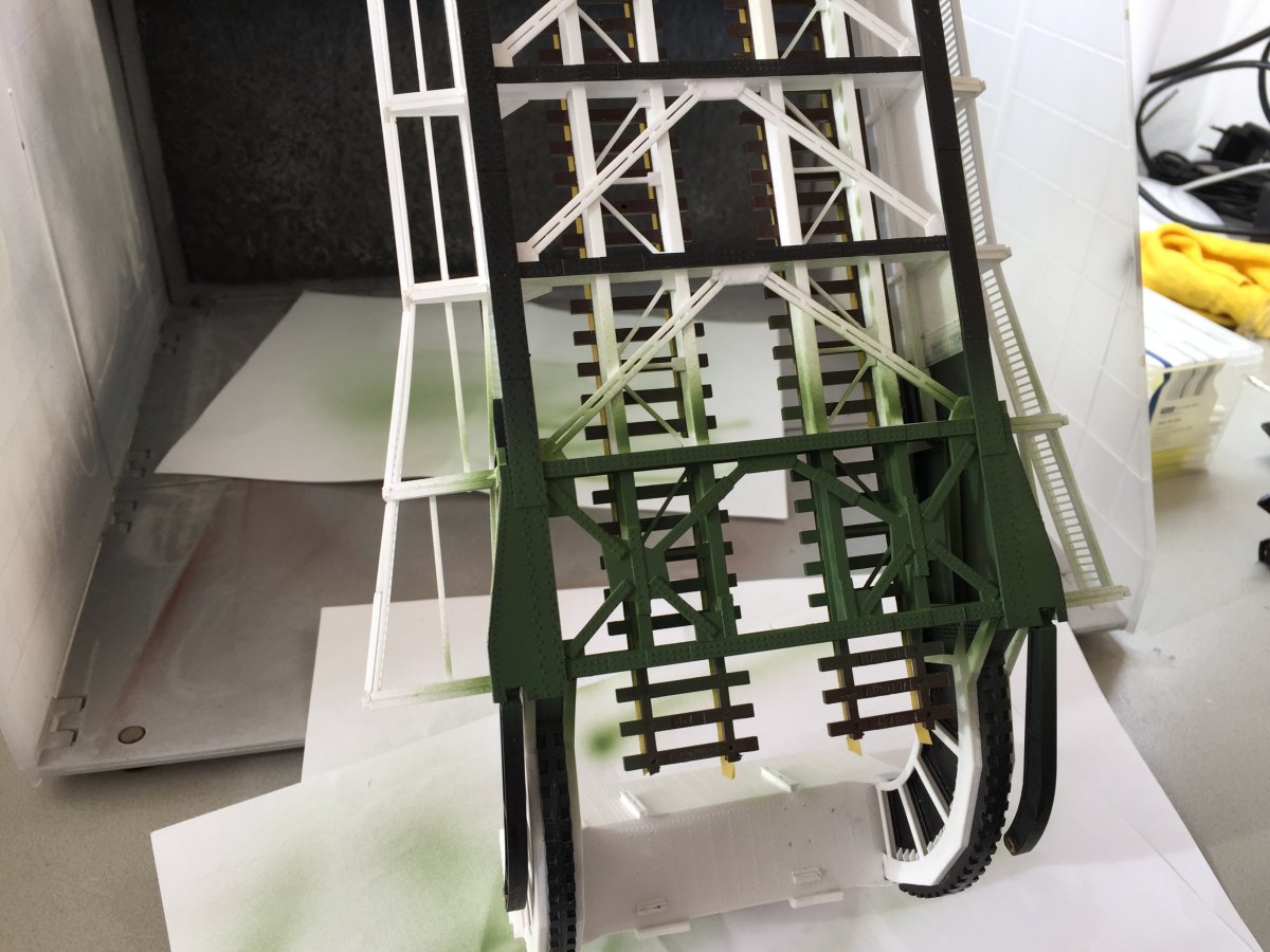

Weer een update,
Ik ben met het spuiten van de brug begonnen.
Eerst een laagje groene primer.
Mike
nighttrain1
Team Beurzen en PR
Berichten: 5892
Reactie #156 Gepost op:
19 March 2017, 00:25:28 »
Wat is dat voor mooie groene kleur?
Merk en nummer graag, ook al is het maar primer,

Mike 1961
Berichten: 293
Bruggenbouwer
Reactie #158 Gepost op:
19 March 2017, 12:37:22 »
Een van de twee bruggen in de groene primer.
Laatst bewerkt op: 19 March 2017, 12:56:25 door Mike 1961
Mike
Mike 1961
Berichten: 293
Bruggenbouwer
Reactie #159 Gepost op:
19 March 2017, 12:55:55 »
Citaat van: nighttrain1 op 19 March 2017, 00:25:28
@nighttrain1
De primer is vallejo surface primer nato green nr 73612
ik spuit de primer onverdund. Daat gaat goed met een aurbrusch 0.3 naald.
De rails voed ik met draadjes die ik langs de getande rol van de brug leid.
De draadjes worden met nog aan te brengen nokjes op de plaats gehouden. Dit gaat zoals in het origineel:
Mike

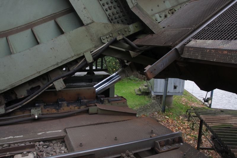

Reactie #161 Gepost op:
16 April 2017, 13:30:20 »
Mooi stukje huisvlijt.
Maak je ook van die schuine zaagsnede in de rail bij het landhoofd/basculebrug?
Bouw:
Modelbaan
modulebakken
Mike 1961
Berichten: 293
Bruggenbouwer
Reactie #162 Gepost op:
17 April 2017, 14:02:20 »
Hoi Richard,
over de overgang van vaste rail naar de brug ben ik nog niet uit. Ik denk dat ik het op een simpele manier ga maken zoals bij mijn vorige brug.
Gewoon een haakse overgang waarbij ik de rials wel schuin af vijl om zo het vrijdraaien mogelijk te maken.
Ik heb het in het plaatje hieronder duidelijk proberen te maken:
rood is rails op vasteland. Groen is rails op brug.
Mike
Basoldskool
Reactie #163 Gepost op:
17 April 2017, 14:33:10 »
Hallo Mike,
Ik zou juist vanaf het bovenaanzicht de rails schuin maken, maar dan wel de éne rail contra aan de andere. Als de brug dan sluit weet je zeker dat de rails in één lijn liggen. Misschien waard om te overdenken. Soms zijn praktische oplossingen handiger dan een verkleining van de werkelijkheid.
