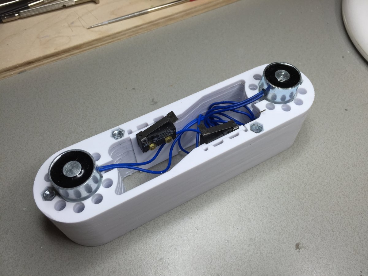

Na een avondje lijmen en passen is de ruwbouw van de pijler klaar.
Nu volgt het afstellen van de eindschakelaars en dan kan de dekplaat met centreerkommen op de pijler worden gelijmd.

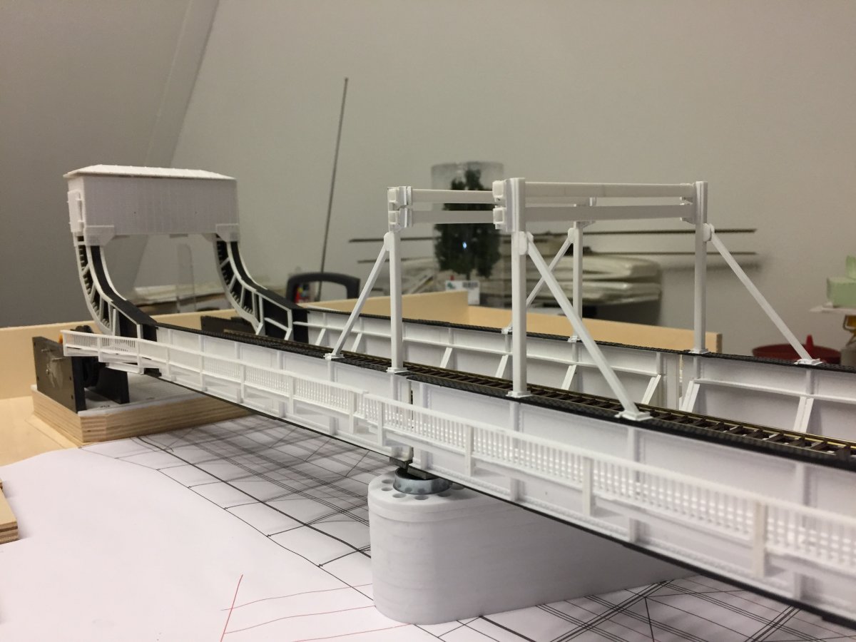

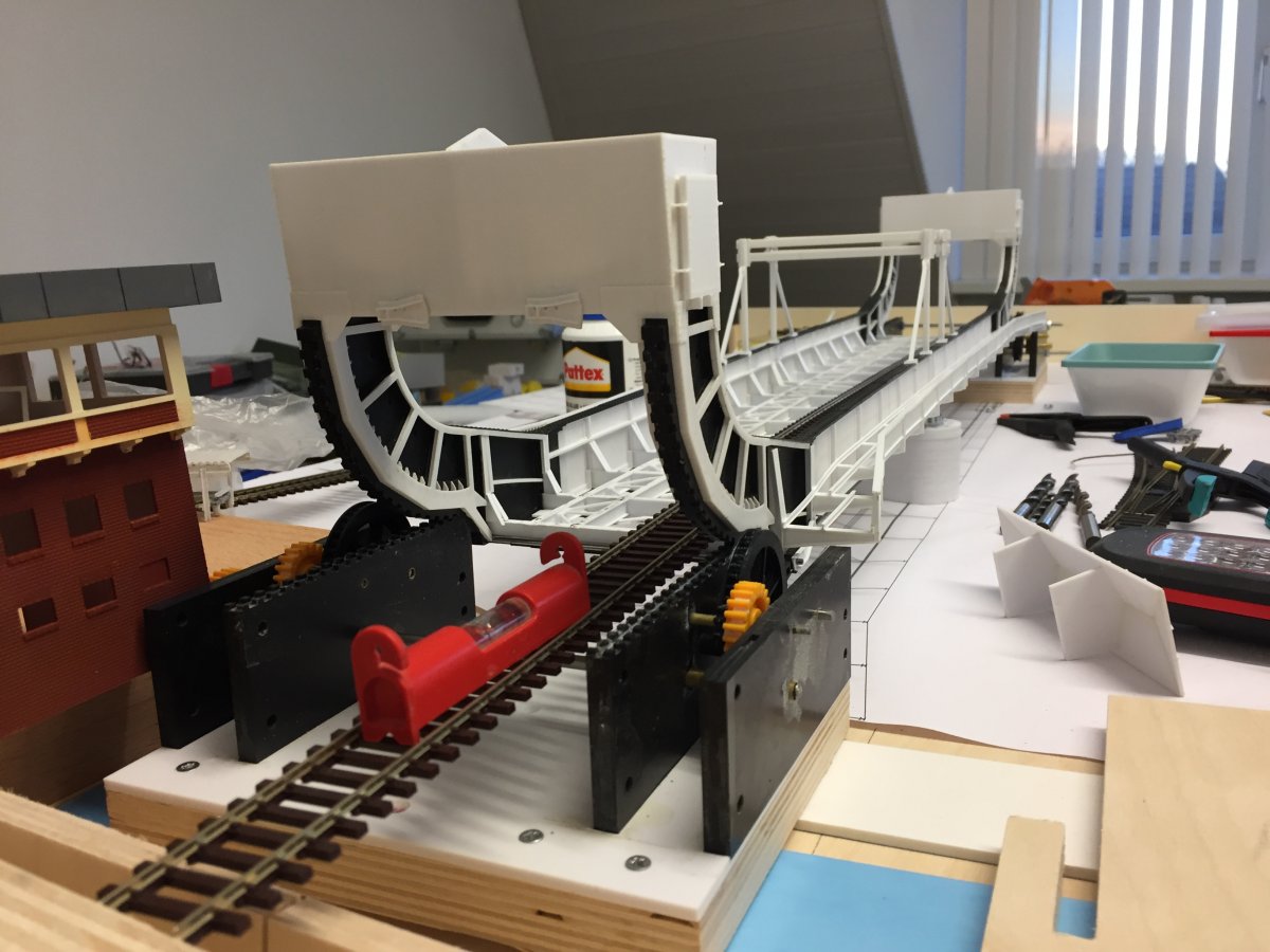

Allereerst wens ik iedereen een fantastisch 2017. Dat het een mooi jaar mag worden voor met name onze mooie en veelzijdige hobby.
Weer een update.
Het voornemen om de laatste week de brug wat verder af te hebben is grotendeels uitgekomen.
De bovenleidingportalen die op de bruggen komen heb ik erop gezet.
Hierna ben ik met het uitlijnen en op de goede hoogte zetten van de bruggen bezig geweest. Ze staan nu vastgemonteerd op de modulebak.
Bij het testen kwam ik erachter dat de motoren toch teveel kabaal maakten.
Gelukkig heb ik nog stillere exemplaren die ik nu ga inbouwen.
Vandaag ga ik de nieuwe houders daarvoor maken.
Wat bij de test wel perfect werkte is de vergrendeling van de elektromagneten in de middenpijler.
Bij slechts 6V wordt de brug behoorlijk strak aangetrokken zonder dat daarbij de magneten warm worden.
Wordt vervolgd....
