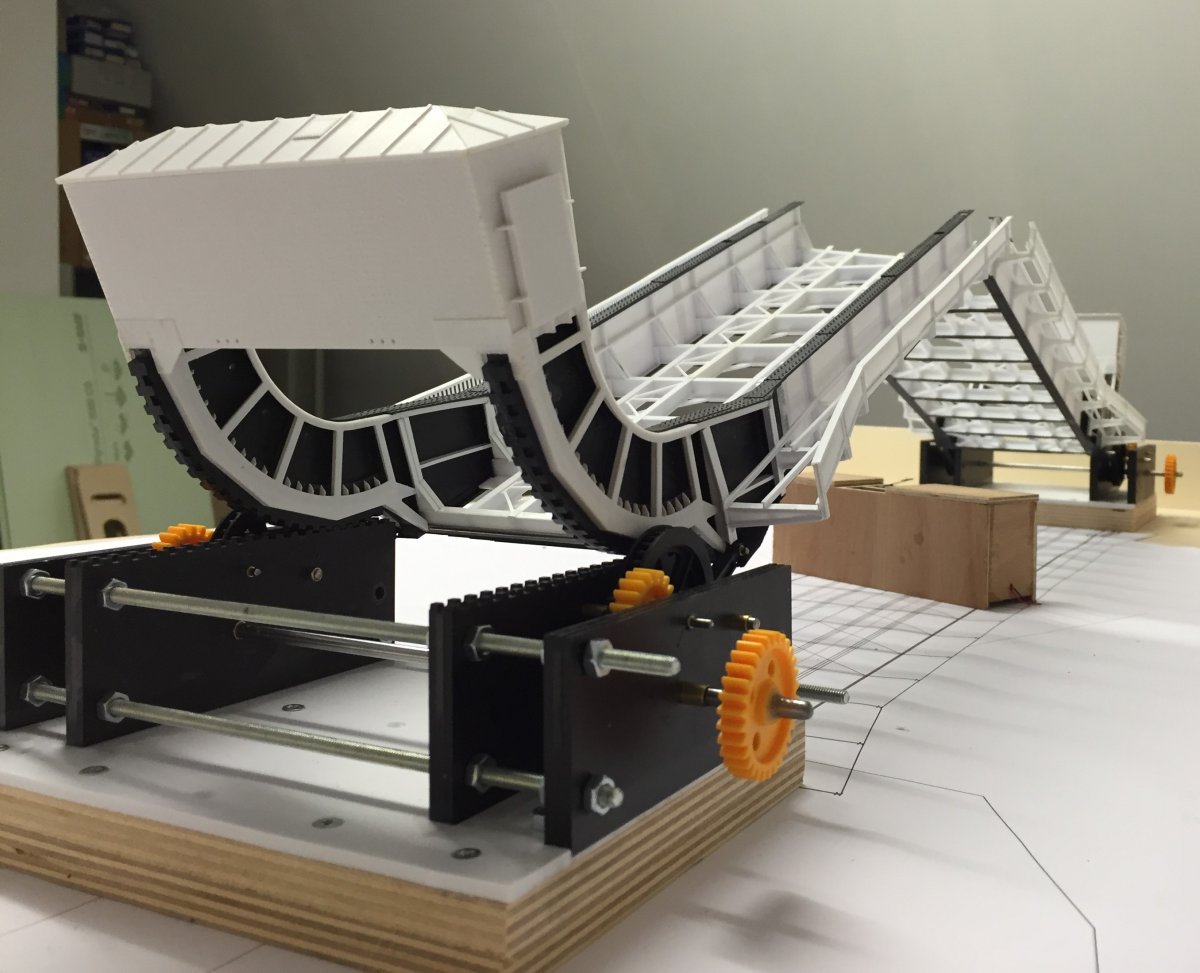

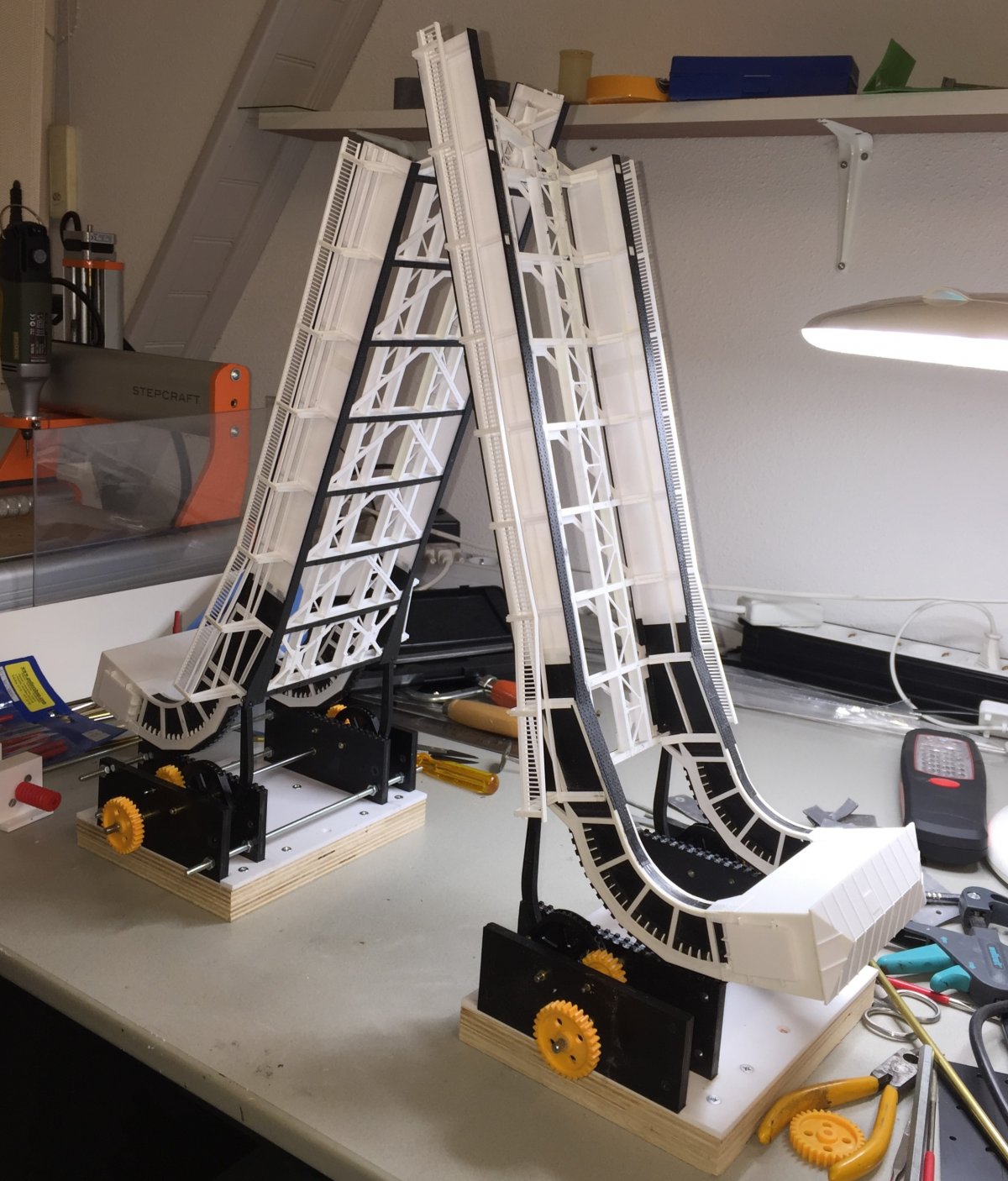

Even een update:
ik ben druk bezig met het uitzoeken en uittekenen van de middenpijler. Naast de elektromagneten komen er nog centreerinrichtingen en eindschakelaars in en moet het geheel ook nog te bouwen zijn.
Ook wil ik er voor de zekerheid nog twee ventilatoren voor het koelen van de magneten in verwerken.
Daar hoop ik met een week of twee mee klaar te zijn. Tja, er moet ook nog worden gewerkt voor de baas en worden genoten van het mooie weer.
Wat hebben we het toch zwaar
Van de tweede brug (linker) heb ik de aandrijving nu ook in elkaar zitten. En die werkt ook nog naar verwachting.
Nu is eerst de middenpijler aan de beurt en daarna kan ik beginnen met de montage van de bovenleiding.
En de bruggen met tijdelijke middenpijler: De draadstangen om de rolbaan uit te lijnen heb ik nog niet weggehaald.

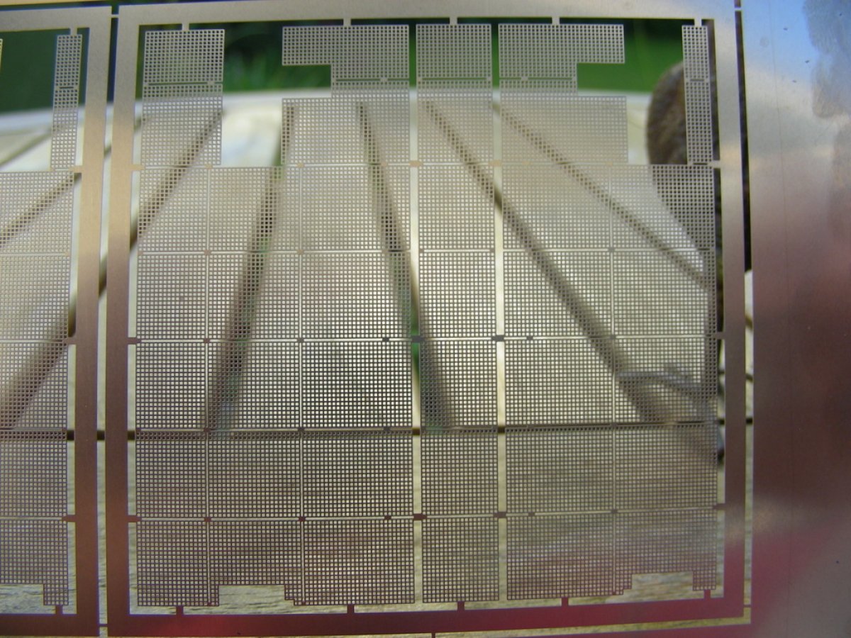

Dan heb ik nog een andere vraag:
Voor de looproosters heb ik nog iets nodig. Ik heb wat rondgekeken op internet maar heb nog niet gevonden wat ik zoek.
Vliegengaas vind ik te grof. Als ik op schaal werk is een maas van ca. 0,3 mm te fijn. Ik zoek iets er tussenin.
Visueel moet het geloofwaardig zijn.
Weet iemand wat ik hiervoor kan gebruiken en waar ik het kan bestellen?

Waarom niet zelf tekenen en laten etsen bij
ppdltd
? Als je brug zoveel tijd en geld kost, waarom dan een compromis voor het etswerk?

Al bij Weinert gekeken?

Mike,
iets als dit?
Zelf getekend voor mijn brug en laten printen bij ppdltd. Kost een paar centen, maar heb je ook wat.

Mike 1961
Berichten: 293
Bruggenbouwer
Re: De bouw van twee beweegbare bruggen in model
Reactie #129 Gepost op:
14 September 2016, 15:24:32 »
Hoi Ted,
ziet er goed uit. Zoiets zoek ik.
Welke maten heb je gebruikt voor de mazen en tussenruimtes?
En welke dikte van het materiaal?
Ik ga het zeker laten etsen. Net zoals Dirkjan al aangeeft, niet bezuinigen.
Met vriendelijke groeten,
Mike

Mike,
ik heb het laten etsen in 0,13 mm dik stainless steel met een maaswijdte van circa 0,35 mm (exacte maat afhankelijk van de indeling). Ik stuur je op je mailadres de richtlijnen van PPD Etching.
Succes

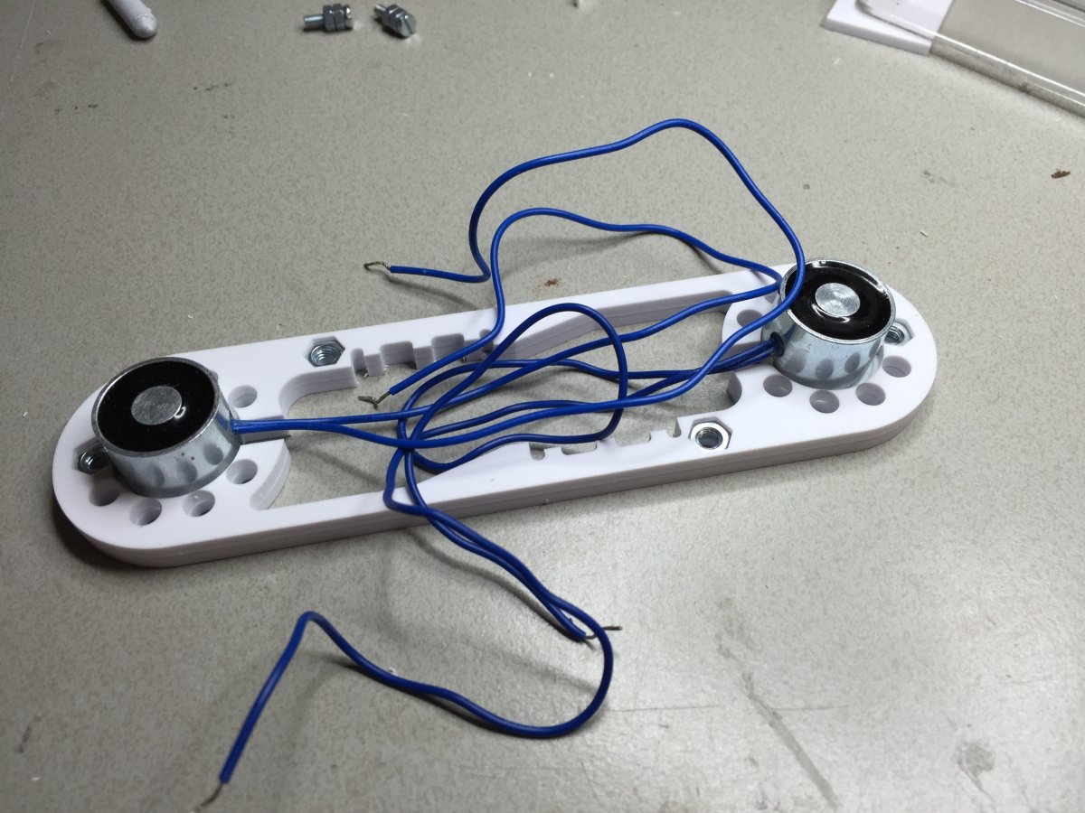

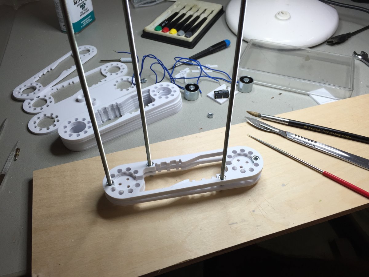

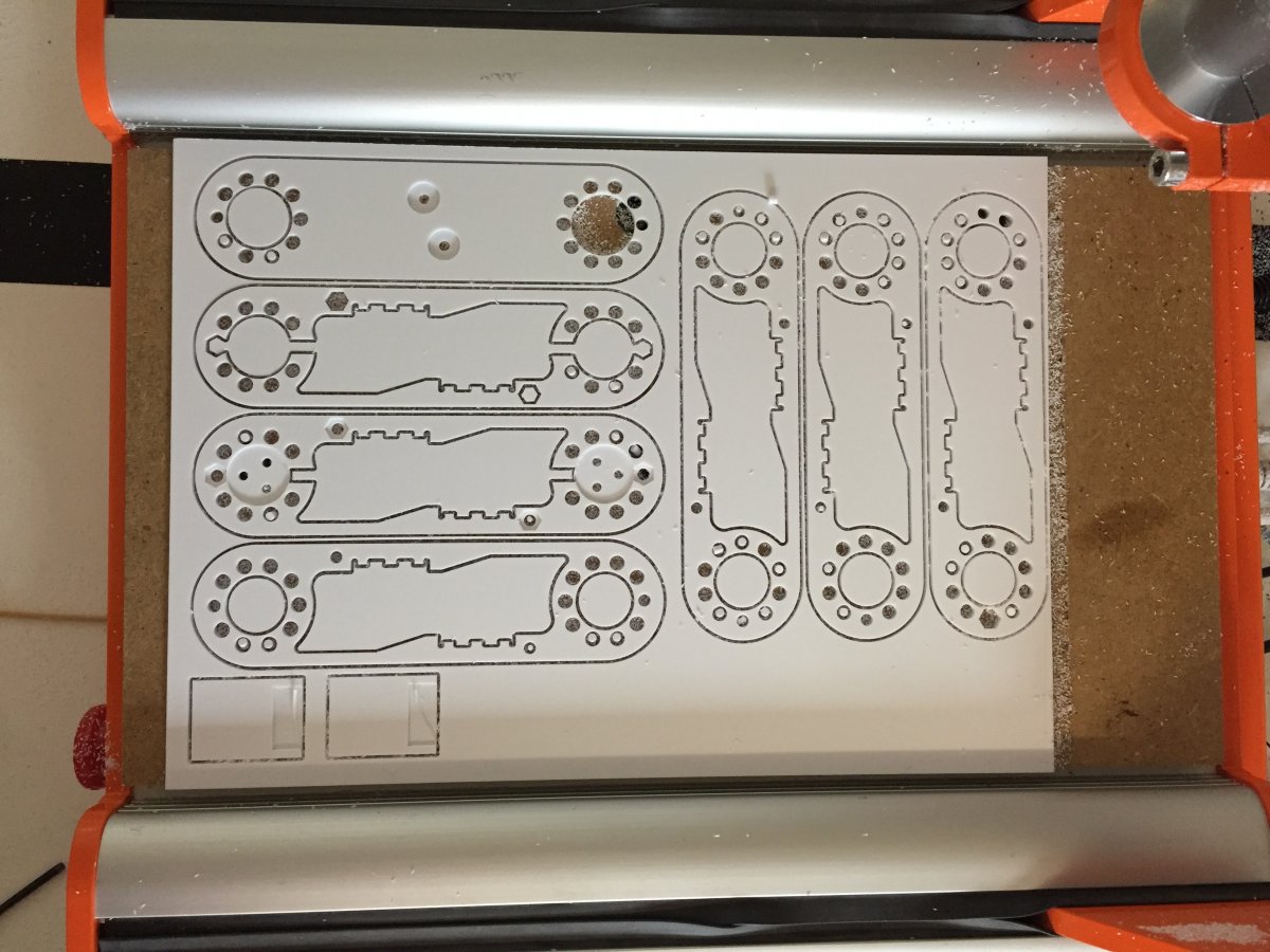

Inmiddels is het begin van de middenpijler al gemaakt.
De keuze is op elektromagneten gevallen. Mede dankzij de tips die ik hier heb ontvangen.
Omdat de pijler bekabeling, de magneten en microschakelaars moet herbergen en daarbij toch smal moet zijn heb ik dit ook in styreen gemaakt.
Vele laagjes maken de pijler straks compleet.
Op onderstaande foto's de onderdelen in de frees en de eerste twee lagen van de pijler met daarin de elektromagneten los geplaatst om te passen.
En hieronder een plaatje om te zien hoe ik de pijler verder opbouw:

De uit de scheepsmodelbouw bekende stapelmethode
Ziet er goed uit Mike!
