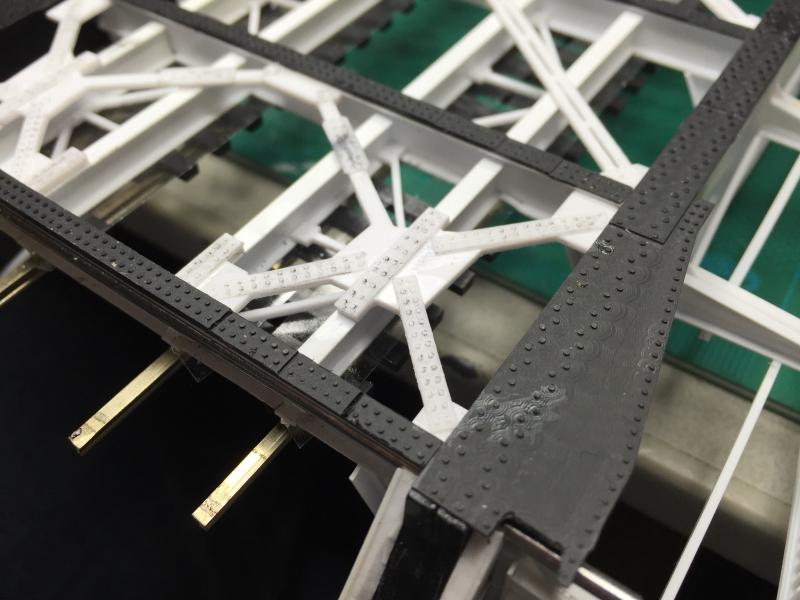

Van de eerste brug heb ik bijna alle klinknagels erop zitten. De tweede brug vordert ook gestaag.
Veel tijd gaat zitten in het uitzoeken en tekenen van de bewegende bovenleiding. Daar ben ik nog niet uit.
Hieronder een detail van wat klinknagels onder de brug.
Met een potlood heb ik de klinknagels voor de foto zichtbaar gemaakt. Ook is te zien dat de rails tijdelijk met dubbelzijdige tape is vastgezet.
Dit is gedaan om de brug voor het testen van de beweging voldoende gewicht te geven.

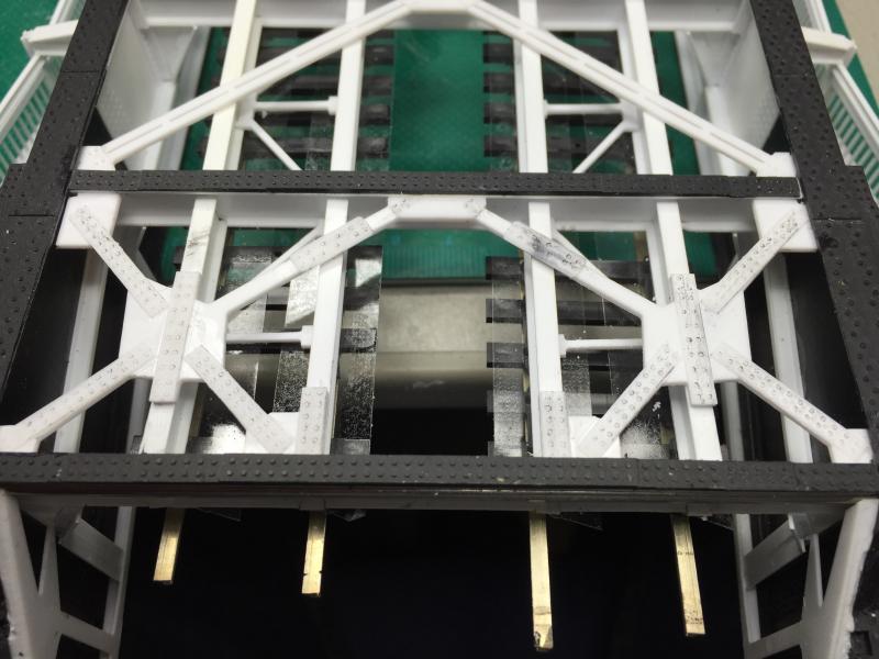

Nog een foto vanuit een andere hoek gezien.
Met vriendelijke groeten,
Mike

Ha, dat is het echte werk! Mooi man. Compleet met verdubbeling van platen waar het moment het grootst is. Helemaal vongens de werkelijkheid. Top!

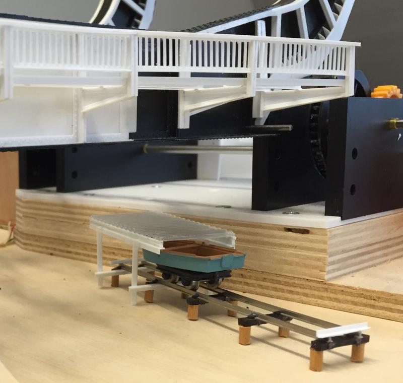

Een kleine update: Ik ben op de tweede brug de consoles voor het fiets- en voetpad aan het aanbrengen.
Dat ziet er zo uit:
Onder de brug ligt een bootje verstopt. Deze wordt gebruikt voor onderhoud aan de middenpijler. Op de foto is de oever nog niet aangelegd. Het bootje komt strak onder de brug te liggen.

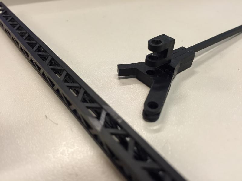

Update:

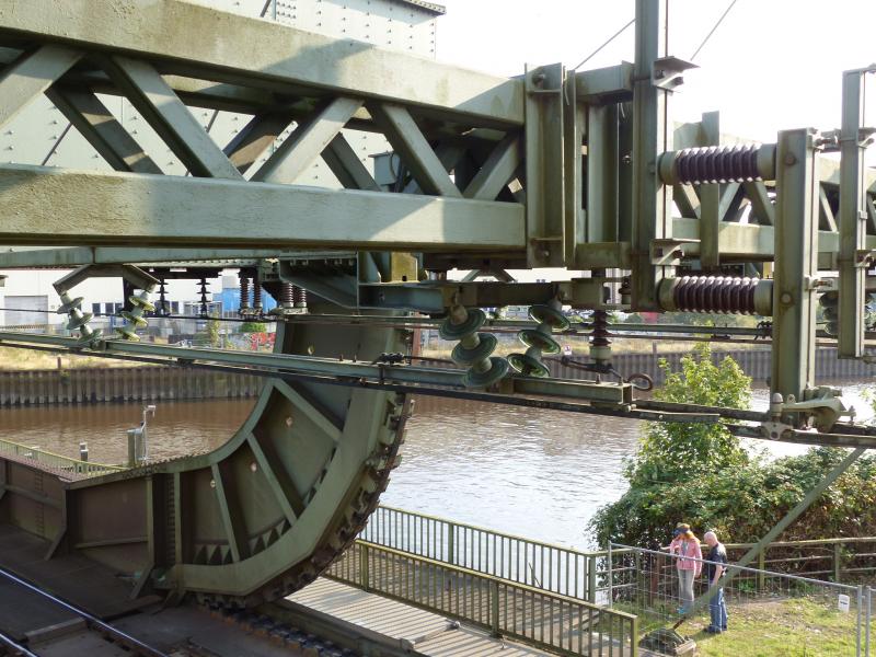

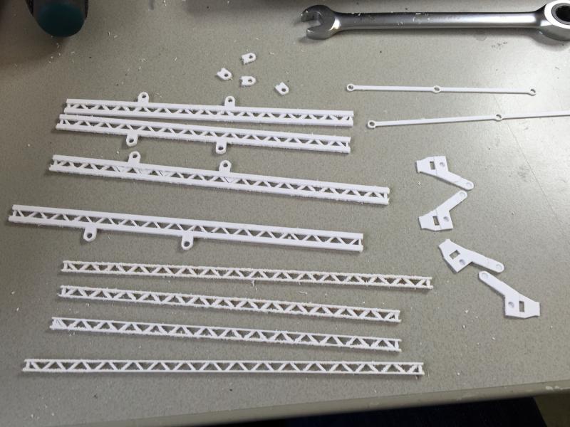

de beweegbare bovenleiding is best moeilijk te maken. Hieronder een eerste resultaat. Een van de scharnierende delen van de bovenleiding.
Zelf ben ik nog niet tevreden. Het uitlijnen van de scharnierconstructie is best lastig.
Op de foto niet te zien maar het is wat scheef. De scharnieren die op de kokerligger moeten komen zijn niet goed erop te lijmen.
Die ga ik nog als een geheel frezen met de kokerligger.
Als dat niet gaat dan gaat hier toch de 3D printer van een kennis in actie komen. Dan kan ik het onderdeel in één geheel maken.

Het nieuwe portaal heb ik inmiddels wel gefreesd. Hier een paar onderdelen:

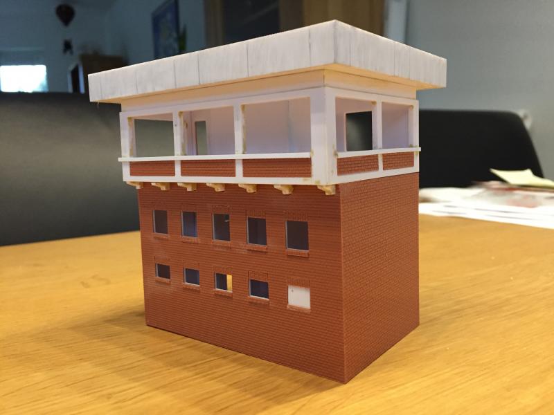

Ik heb natuurlijk niet helemaal niks gedaan. Het brugwachtershuis begint ook vorm te krijgen.
Hieronder een foto:
