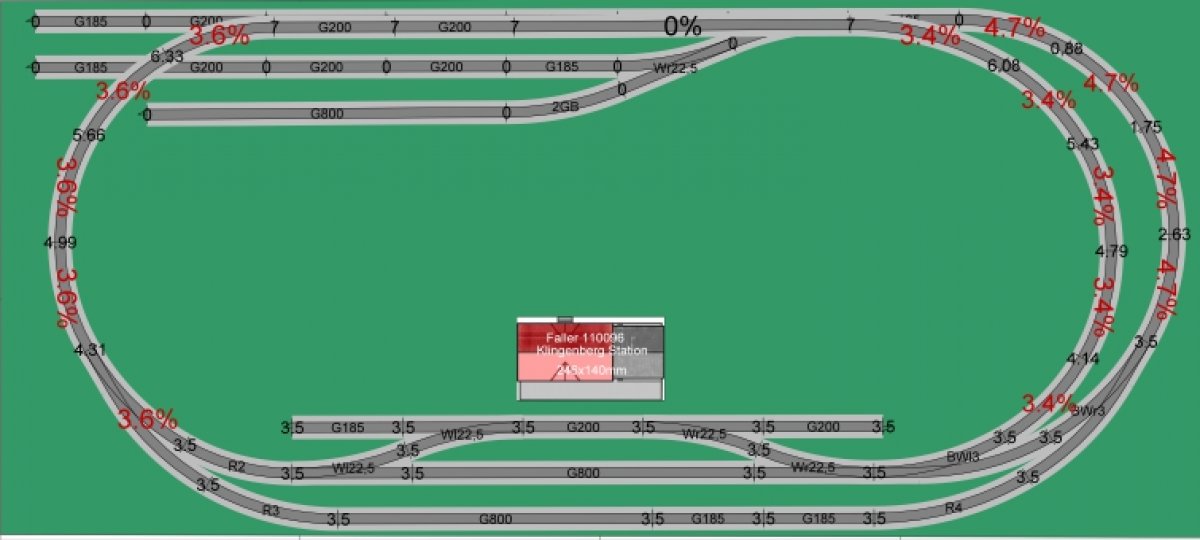

12 April 2016, 21:47:33 »
Voila: m'n voorlopig ontwerpje voor een testbaan, welke ik later kan uitbreiden.
Ik ben even uitgegaan van de Roco Geo-line welke bij het startset geleverd wordt.
Het ontwerp lijkt wat op eerder genoemde baan "Kannstehaben", maar dan met een klein schaduwstation (niveau 0). Het dorpsstation ligt op 3,5 cm (is niveau 1)en de doorgaande spoorlijn stijgt naar 7 cm. (niveau 2)

Re: Baanplan grensstreek ergens bij"Arnheim of Nimwegen"
Reactie #27 Gepost op:
12 April 2016, 22:47:11 »
hallo,
Leuke testbaan op zich.
Een van de testen zal het tarten van de natuurwetten zijn met je helling 4,7 %
daar kunnen de meeste gelijkstroom locs niet (mooi) tegenop.
Maar goed ; het is een testbaan.
Dus gewoon proberen dan merk je het vanzelf
succes jandcargo
