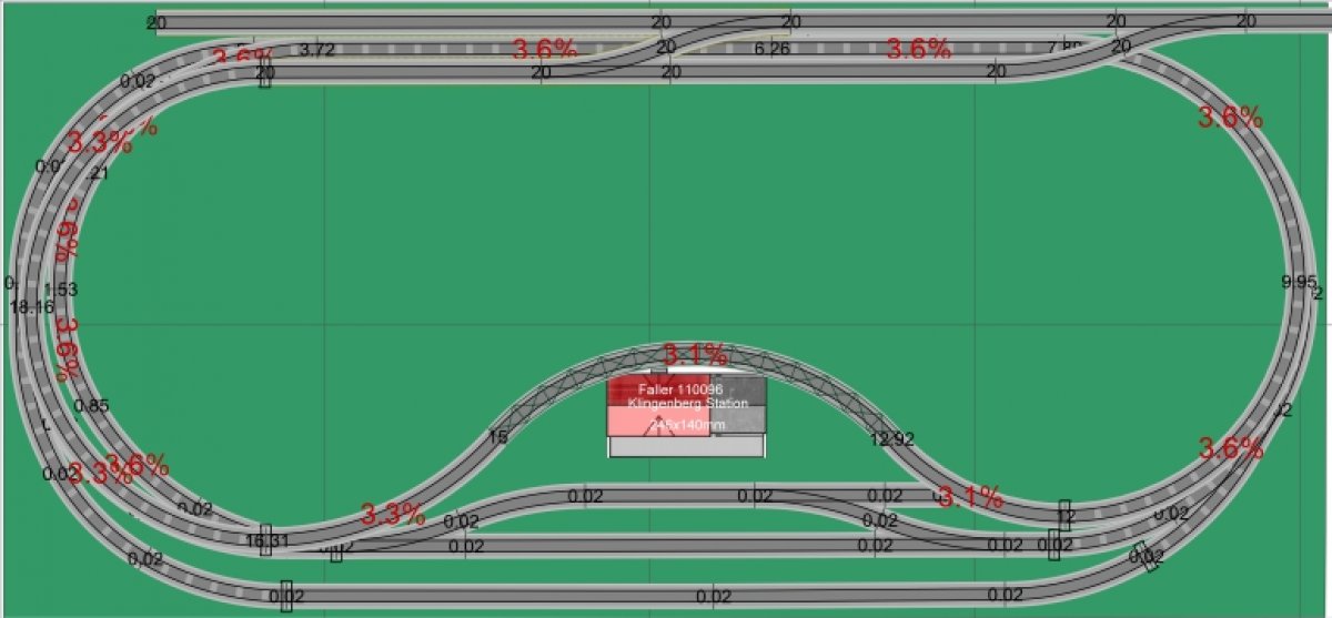

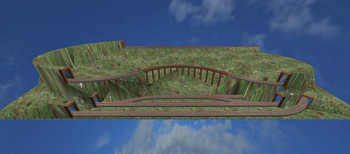

Dit is even het voorlopige baanplan van het Duitse deel.
In 3D zou dat er dan ongeveer zou uit komen te zien (helaas werkt de 3D-weergave in Anyrail nog niet helemaal optimaal).
Groetjes,
John

Maar misschien moet ik hem iets groter maken, want het is allemaal wel erg krap en net aan.
Deze module is 2 m. x 90 cm. Misschien op 2,10m x 0,95 misschien net iets meer ruimte.
Voor de andere modules, het Nederlandse gedeelte o.a. het station Nimwegen, ben ik gisteravond mee bezig geweest, maar nog niet zover dat ik het ontwerp hier al kan posten.
