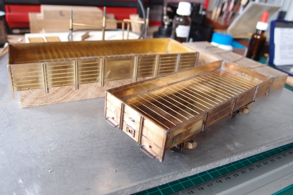

@ Rolf en Peter,
Zo te zien begint het al te kriebelen. Dan nog maar een extra plaatje.

Dat zeer zeker Frits maar voorlopig zit ik nog op "nulpunt" niveau

@Frits.
Ik haak af. Ik blijf het met bewondering in stilte volgen, maar dit ga ik je niet nadoen ....
@Rolf,
Maar dat ziet er toch ook schitterend uit!
