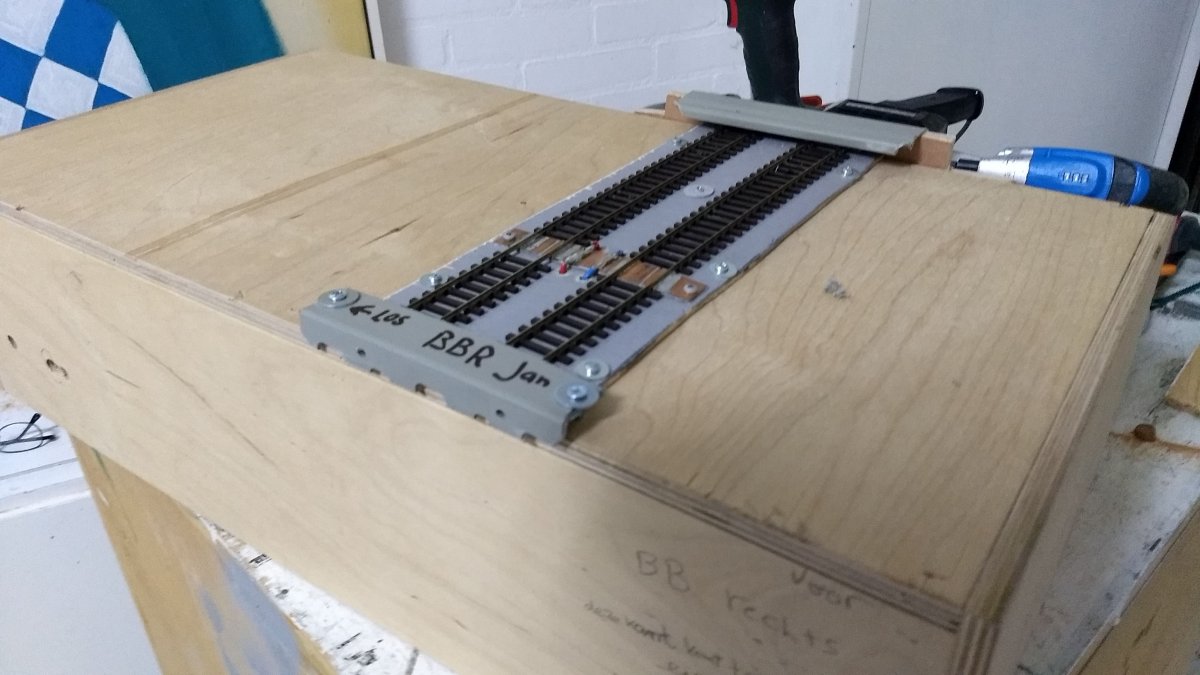

Even iets uit een ander topic, wat hier zeker ook op zijn plaats is. Het gaat over hoe je een bakovergang maakt met een midibiels en twee manieren hoe je spoor op de BB met de ringleiding kan verbinden.
Bij de BMB maken we gebruik van flexibele railovergangen met schuiflasjes. Op de landschapsbak kun je met zo'n overgang bijna geen net resultaat krijgen. Daarom maken we hiervoor sinds kort gebruik van de midibielsjes, die vorig jaar bij de BNLS-Forumbaan door Paul Bender uitgevonden zijn:
Het midibielsje leggen we op iets minder dan 1 cm vanaf de rand van de landschapsbak, zodat als het goed is de biels van de schuiflas precies op de spleet van de bakovergang komt te liggen. Dan klopt de volgorde van je bielzen visueel nog steeds mooi.
Het is de bedoeling dat het spoor, ook over de overgang, vlak loopt. Daartoe is het van belang dat de midi- (soldeer-) biels niet te dik of te dun is. De gewenste dikte van deze biels bij Peco code 75 is 2,1 à 2,2 mm. Als de biels dunner is, wat bij sommige types midibiels het geval is, dan kun je er beter iets onder leggen. Want als de midibiels te dun is en je drukt de rails naar beneden om ze vast te solderen, dan krijg je nl. een heel ontsporingsgevoelige hobbel. Het is altijd verstandig om de vlakheid van het spoor even te checken met een lineaal o.i.d.
De Megabiels op de BB leg je in het midden van de BB of iets uit het midden naar de landschapsbak toe, omdat je daar niet veel flexibiliteit nodig hebt. De plastic Peco-bielzen van het spoor aan het uiteinde van de BB kun je een stukje opschuiven, zodat ze er tijdens het rijden voor het gezicht altijd goed uitzien wanneer je ze door het poortje op de BB kan zien liggen. De extra ruimte zit dan bij de megabiels. Bij het opruimen schuif je de plastic bielzen t.b.v. het transport weer naar de megabiels toe om ruimte voor het schuiflasje te creëren.
Verder is het volgens ons Baanconcept de bedoeling dat elk stuk rail op de baan verbonden is met de ringleiding, dus ook het spoor op de BB's. Ik soldeer daartoe twee draden (1 mm2) aan de megabiels van de BB, die ik met de ringleiding verbind. Je kan dat op twee manieren doen:
1) Je maakt in de ringleiding een aftak naar de BB's. Ik strip daartoe op de gewenste plek een stuk van 4 of 5 cm isolatie af en "rijg" het koper van de BB-draad erin. Daarna soldeer ik het solide en doe er even een krimpkous om met iets als dit als resultaat:
Daarna verbind je de draad vanaf de aftak met de megabiels.
2) Je maakt de BB tot deel van de ringleiding zelf. Daartoe boor ik aan beide zijden van de megabiels een gat t.b.v. de BB-draad, ik gebruik zoals gezegd 1mm 2.
De BB-draden lopen dan vanaf de ST16 aan de onderkant van je landschapsbak onder de BB, dan via het geboorde gat even boven de megabiels langs, en dan door het andere gat weer terug naar beneden en zo onder de BB naar het andere BB-einde. Op de megabiels strip je een cm of 2, 3 af, wat je vertint en vervolgens vastsoldeert op de (ook reeds vertinde) megabiels. Aan weerszijden van de draad maak je onder de BB een ST16-plug vast. De BB komt nu elektrisch tussen je bak en de naburige BB te zitten en is zo verbonden met de ringleiding.
Hier zie je de twee kabels bovenop de megabiels gesoldeerd:
En hier zie je de onderkant van de BB:
Ik heb zelf een voorkeur voor de eerste variant, maar ben al heel blij met de tweede.
De beide nog niet verbonden railstaven op de BB verbind ik op de megabiels nog even door met 0,25 mm2 draad. Nu zijn alle vier de railstaven met de ringleiding verbonden. Ik hoop dat ik dit laatste op de BB van Jan niet vergeten ben, want op de foto zie ik ze nog niet zitten.
Hopelijk heeft een bakkenbouwer hier iets aan.
